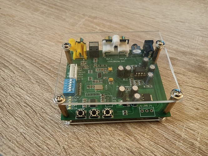

    Доброй ночи! Взял на пробу ES9038Q2M на авито (китайский цап за копейки). Потихоньку начал его ковырять, столкнулся с небольшой проблемкой - он почему то не поддерживает нативно DSD. Есть DoP и конвертация в PCM. Грешу на Аманеру - может быть такой вариант? Куда смотреть? Соединено стандартно 4 проводами по I2S (Data, BCK, GND, LCK). На Аманере есть еще пин на DSD - зачем он нужен если обычно не задействуется?
    https://www.dastereo.ru/uploads/defa...2_666x500.jpeg
