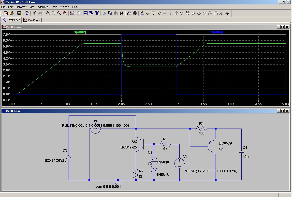

  13. #972
    Частый гость Аватар для demon_lee
    06.01.2005
    С-Пб
    270
    По умолчанию Re: 500-700W Сетевой импульсник
    в чем я ошибаюсь?
    поправьте меня кто-нибудь.
    интересно было оценить время разряда кондера СС из поста выше.
    проверил в 2-х симуляторах Multisim & LLTspice
    ток не течет через этот транзистор, а течет только через транзистор внутри 3525 и рез 5кОм.
    модели прилагаю

  14. #973
    25.11.2005
    109
    demon_lee,
    Из эмиттера Q2 резистор убери,иначе у тебя не ключевой режим, а стабилитрон.......верней источник тока.
    Чтобы открыть Q1,нужно уравнять потенциал базы и коллектора, а у тебя что получается?
  15. #974
    25.11.2005
    109
    Примерно так.
    Подредактировал....
    • Тип файла: rar Draft1.rar (80.3 Кб, Просмотров: 228)
    Последний раз редактировалось udar1; 30.03.2009 в 20:01.

    экой ты хитрый поясню ситуацию,
    резистор - внутри м/сх SG3525
    наружу доступны правый вывод резистора R3 и коллектор Q2 соединенный с источником тока...

    270
    постановка задачи вот какая - нужно малой кровью сбросить напряжение на Css до 0, за 10 мкС примерно.
  18. #977
    25.11.2005
    109
    ножки SS & SD
    Подредактировал, в даташите нет резистора в цепи эмиттера....
    есть
    вот самый свежий даташит
  20. #979
    25.11.2005
    109
    А у тебя как диоды включены?????
  21. #980
    06.01.2005
    С-Пб
    270
    тока заметил - вверх ногами,
    но ситуации не меняет
    и надо не шотки а 4148 какие-нибудь
