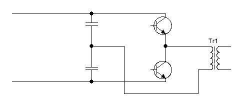

    Я не знаю, что именно такое "полумост", но мне кажется - MCP1402 как раз подходит: два двунаправленных ключа, к земле и к питанию. Собираюсь использовать три MCP1402, - по одному на каждую обмотку. У каждой MCP1402 на входе планирую создать ШИМ, соответствующий синусоиде со сдвигом фазы, == 120° друг от друга.
    Для правильной начальной фазировки управляющего воздействия на мотор, - буду считывать сигналы с трёх датчиков Холла, имеющихся на плате.
    В Arduino создам таблицу из 256 восьмиразрядных (или какая там шина данных у ЦАПов?) значений одного периода синусоиды, на каждый ЦАП буду считывать из таблицы со сдвигом на одну треть её длины от текущего значения для первой фазы мотора.
    То есть, пока мотор должен быть неподвижен, - в обмотках ШИМ постоянного тока, той величины, которая была в соответствующей синусоиде в момент остановки. Скорость вращения предполагаю задавать скоростью изменения адреса считывания из таблицы.
    Надеюсь, так получится вращать мотор даже со скоростью ~пара оборотов в минуту при максимально возможном крутящем моменте.
    Для действительно высокой скорости вращения, - возврат каретки тонарма в исходное положение, когда точность управления не важна, - сигнал буду брать прямо с датчиков Холла. Не уверен, что у ATmega328 хватит быстродействия для формирования синусоид на ~100 об/мин.
    На примере выходного каскада импульсного преобразователя.Нажмите на изображение для увеличения.
    посмотрите, чтобы не тратить время впустую, даташит на DRV8305 ( или подобный ), отпадет масса вопросов типа "что подходит"......

    Чтобы читать, понимая, (мне) требуется сперва попробовать самому "обжечься".
    В числе прочих блоков управления моторами, заказан и этот. В нём, как я предполагаю, есть и три полумостовых ключа, и датчики Холла, и, самое главное, - некий аналог DRV8305.
    Пока что у меня вопрос по DRV8305, что такое режим "1-PWM"? (рис.8, стр.19 тут)
    • чем управляет сигнал PWM? Величиной крутящего момента?
    • три "фазных" сигнала определяют скорость и направление вращения? Может ли она быть произвольно малой, - пол-оборота в минуту?
    Заранее - спасибо за помощь!
    PS
    Вдогонку: режим "3-PWM" - примерно то, что я собираюсь соорудить на MCP1402, - три PWM-синусоиды с ATmega328, соответствующие желаемому углу поворота ротора?
