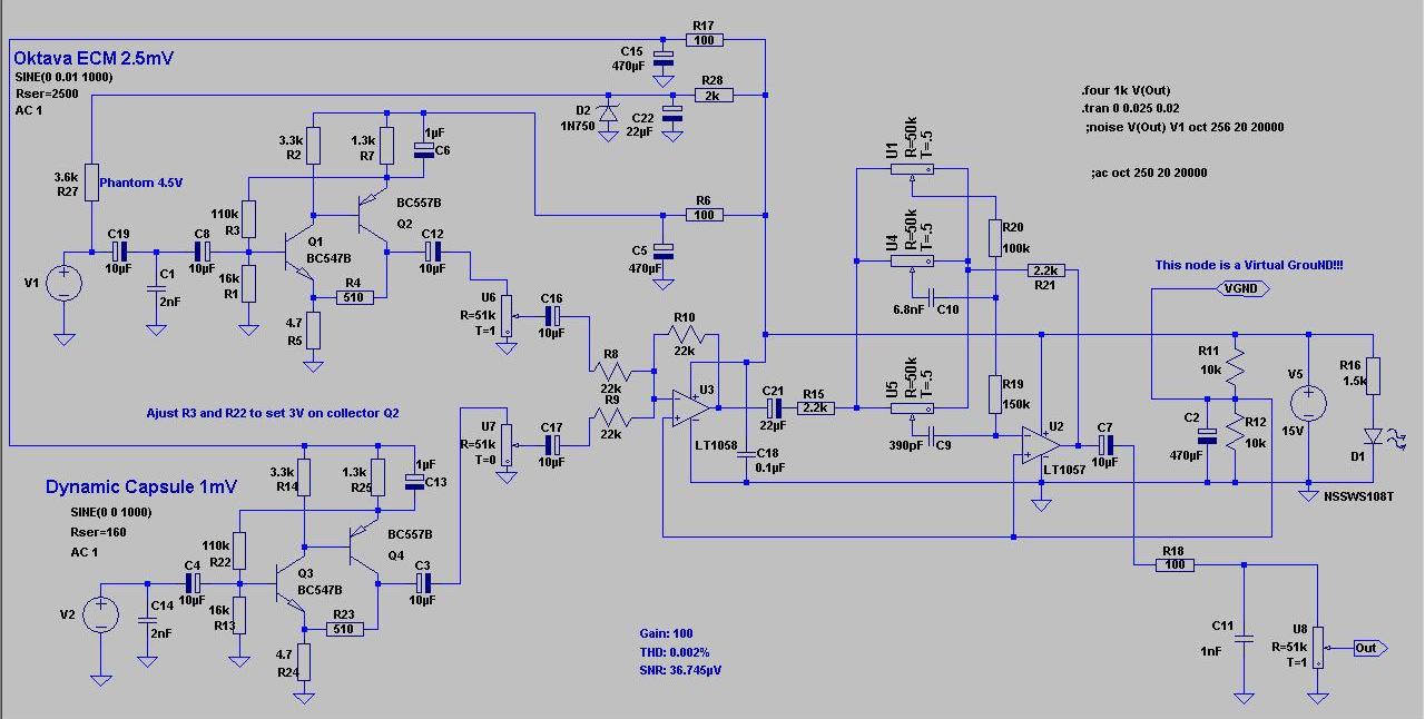

    Здравствуйте!
    В предыдущей теме я обратился к Вам за информацией про динамические капсюли от наушников, которые отлично могут служить во внутренней пикап-системе для акустической гитары.... нужно лишь усилить чувствительность, которая где-то в районе до 1 мВ !!
    Пожалуйста, подскажите и/или прокоментируйте варианты схем, которые я сам тоже буду предлагать.
    На этот момент, для подобной ситуации с мини-габаритным, низко-вольтажным предусилителем для динамических головок чаще всего раасматривается предусилитель с общим эмиттером, который по всем параметрам идеально подходит для этой задачи.
    Вот базовые варианты схем:
Название:	One Transistor 3V preamp _ 2.jpg
ID:	321821 Нажмите на изображение для увеличения.
    Полезен будет каждый конкретный случай с подобной задачей.......
    Всем спасибо за участие и поддержку!

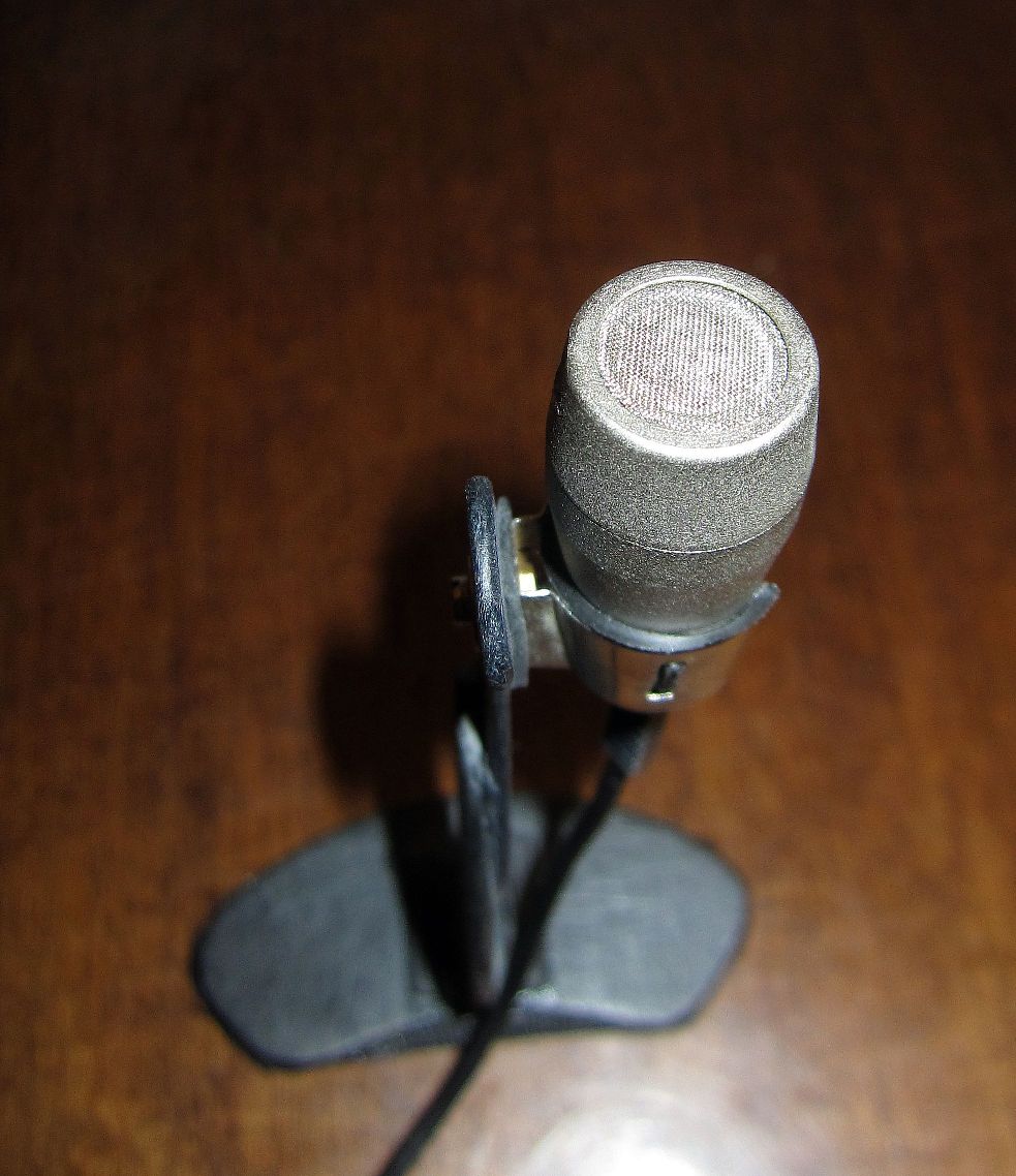

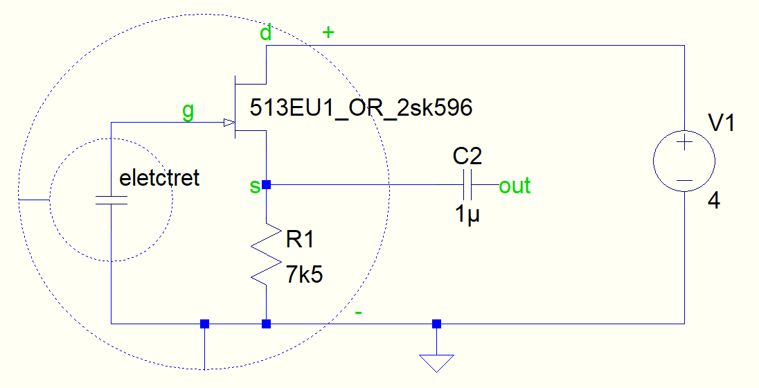

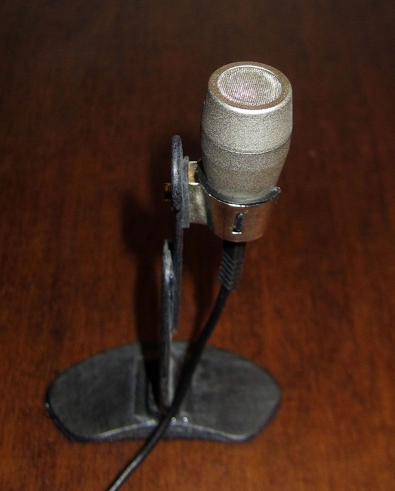

  11. #970
    21.01.2004
    3,607
    По умолчанию Re: Предусилитель для динамических капсюлей с чувствительностью менее 1мВ
    Да, конечно.
    Для опытов был взят капсюль №10 из закупленных МКЭ-3. Аккуратно распилен экран, перепаяна немножко схема (экран электрета и его минус посажены на минус батарейки и выведены выводы стока и истока, чтобы можно было включиться как с ОС так и с ОИ). Схему нарисую.
    Электрет был от МКЭ3 в обоих случаях, экраны и резистор тоже.
    Схема:

    513ЕУ нашумел на 33 мкВ, 2sk596 на 15,6 мкВ.
    При этом относительная чувствительность с 513ЕУ1 в 2,11 раза ниже, чем с 2sk596.
    Электрет был один и тот же,
    Да, с 2sk596 напряжение шума в два раза меньше.
    А с учетом того, что и чувствительность выросла в 2 раза, то общий выигрыш по отношению сигнал-шум составил 4 раза.
    Это уже существенное улучшение.
    Эта схема ничем не отличается от заводской.

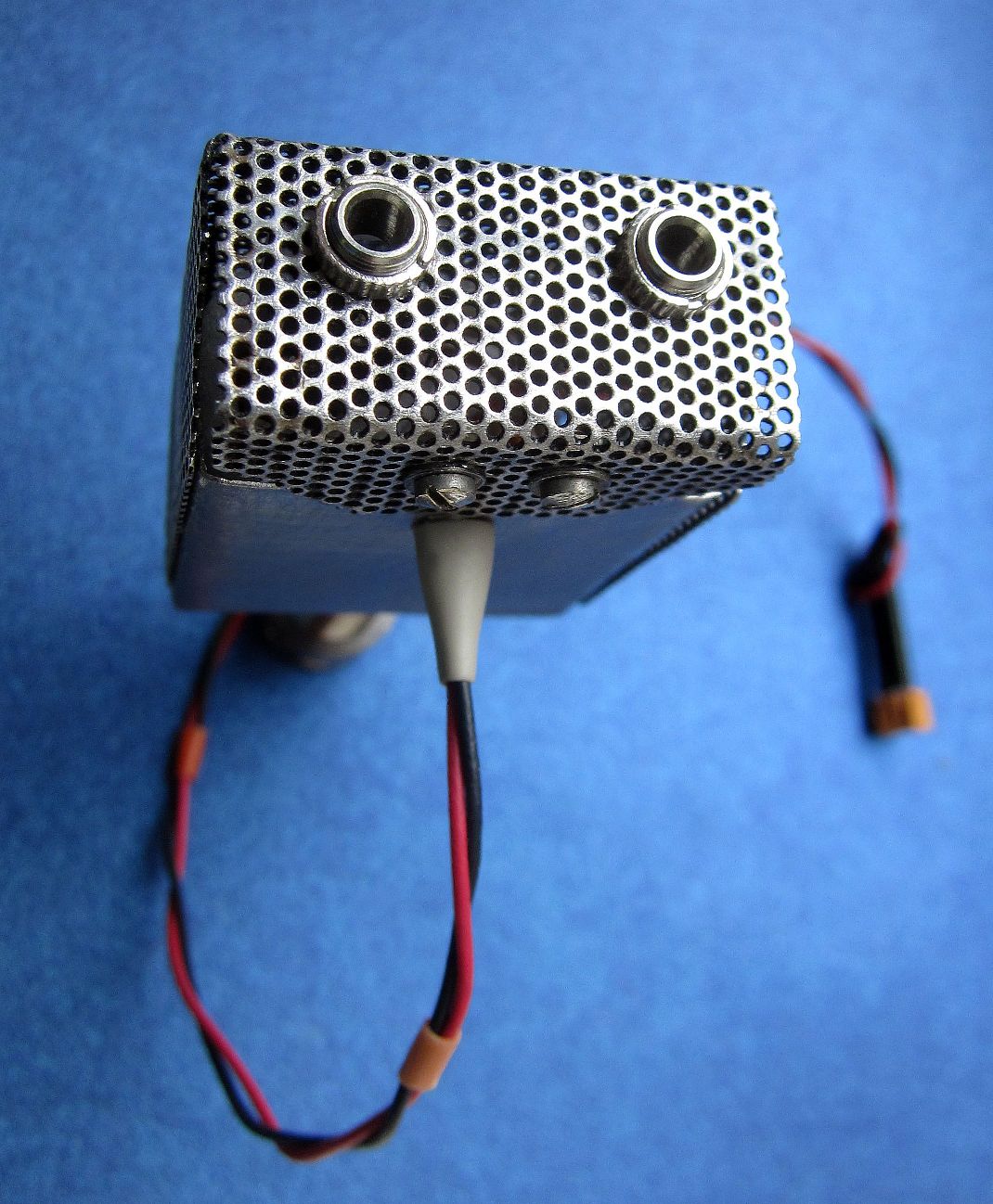

    Mr. ACOUSTIC
    2-х канальная пикап/преамп система для акустической гитары
    Подводя итоги, хотелось бы все результаты и полную информацию поместить в одном посте чтоб упростить задачу музыканту-любителю и освободить его от чтения всех созданных постов с вопросами и ответами и, тем самым, больше его запутать нежели упростить задачу ......
    Посвящается тем, кому не только нравится стальное звучание струн акустической гитары, но также любит играть на ней полноценным большим звуком через АС и имеет неразрешимую проблему с нужной, добротной и естественно-звучащей пикап-системой!
    Этот проект не рассматривает и не касается пьезо и эл-магнитных систем, наш выбор это микрофонное звучание и микрофоны динамического и конденсаторного типов!
    Если бы существовала подобная тема в интернете, то я давно уже имел всё это в завершённом виде и был бы счастливым обладателем пикап-системы естественно звучащей как сам инструмент!
    Проект рассматривает и предлагает не только пикап-элементы, но также предусилитель с более чем высококлассной спецификацией. Система просто бомбическая, все его показатели приведены в данных симулятора...... Ку=100, КНИ=0.002%, Шум=36.745µV.
    Предусилитель был собран на паре транзисторов КТ3102Е (позже заменён на польский ВС149!) и КТ3107Е, суммирование и эквалайзер заимствованы у Фендэр Акустасоник (Fender Acoustasonic). В интернете встречаются темы, которые рассматривают возможность использования транзистора ВС337, я попробовал, но результат был плачевный - собственный шум понизился приблизительно вдвое, но и исказился сигнал; моё мнение - не тратьте время на ВС337!

    Этот выносной 2-х канальный предусилитель расчитан на два встроенных в гитару низкоимпедансных микрофона – динамический капсюль и электретный МКЭ-5Б, динамический устанавливается непосредственно на деку интсрумента и позволяет «собирать» звучание как от звуковых волн так и от вибрации деки – уникальное своиство для микрофона (читай ниже обязательное правило построики и встроики капсюля!). МКЭ-5Б же находится около бриджа под верхними струнами на расстоянии 2-4 см, таким образом получаем множество разных музыкальных звуков и оттенков.........
Название:	mr ACOUSTIC _ housing.jpg

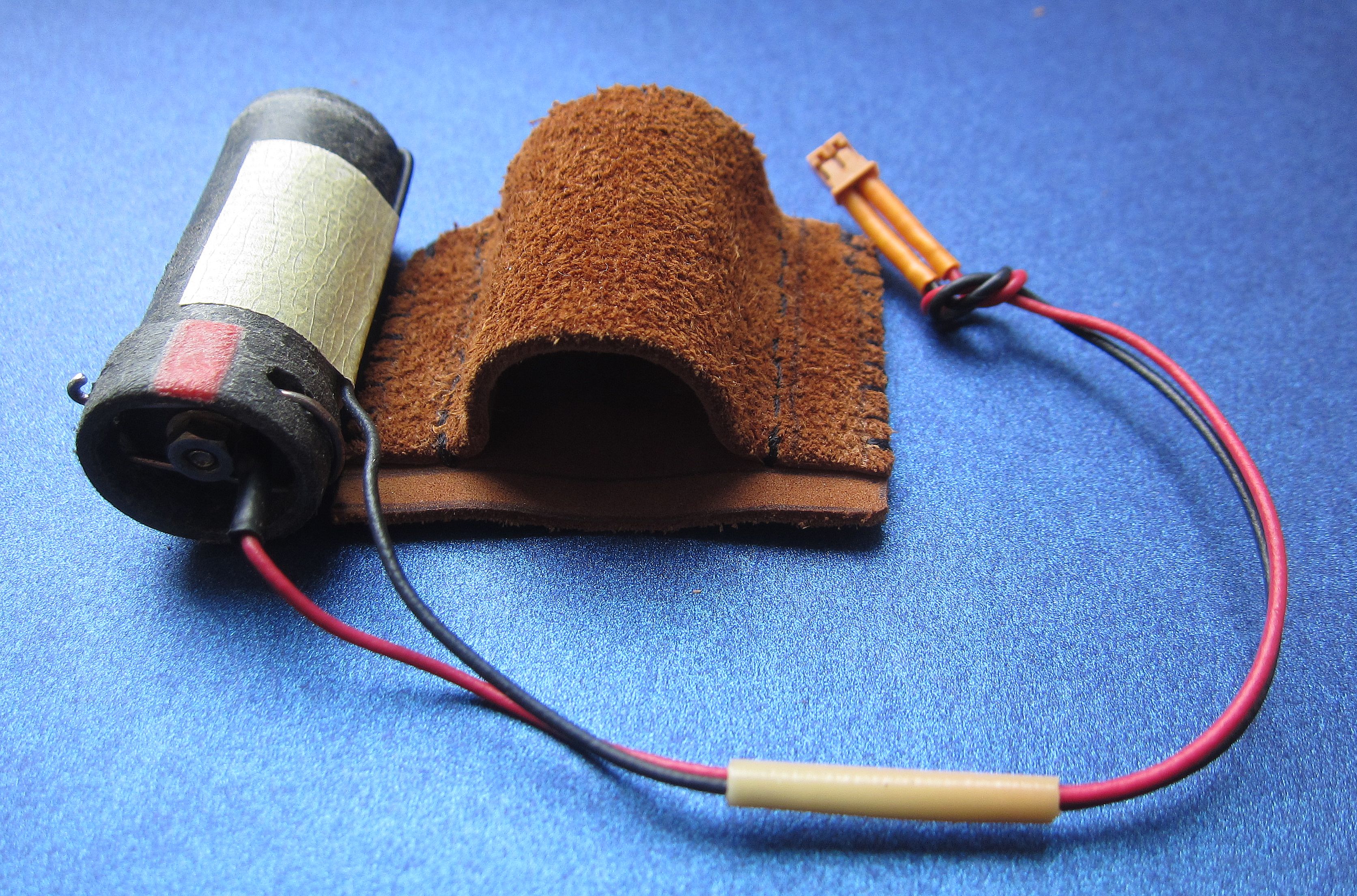

    Построика-встроика капсюля:
    Прикреплённый прямо на деку капсюль имеет очень много «дерева» в звучании, идеально балансированное звучание достигается своеобразным буфером, проводником из кости, в случае отсутствия природного материала (кость) можно использовать материал Бакелит или Карболит, например твёрдые камни домино. Капсюль плотно встраивается в костяной каркас под минимальным напряжением для лучшей передачи вибрации и дальше очень аккуратно клеется супер-клеем (крохотная капелька клея может полностью повредить капюсль!)
    Размеры и формы каркаса капсюля таковы, что его поверхность должна быть расположена на расстоянии не более 1-2мм от деки. Костяной каркас клеется (капля клея на угловых ступеньках!) к деке обычным резиновым клеем и весь процесс занимает всего несколько минут, нужно удерживать капсюль надавливая на него слегка в течение 5-10 минут, резиновый клей при высыхании натягивается и обеспечивает плотное прилегание капсюля к деке.
    Обратите внимание, что лицевая круговая поверхность костяного каркаса имеет вырезы, которые обеспечивают «ход» мембраны капсюля, без них мембрана прижатого плотно к деке капсюля становится неподвижной и, следовательно, нет сигнала........

Название:	Battery can - Leather bag _ 2.jpg

Название:	MKE-5B _ 1.jpg
Название:	MKE-5B _ 3.jpg
Название:	Battery can - Leather bag.jpg

    И если учесть ее (предположим, 15 пФ), то шум уже будет 5,64 мкВ.
    Теперь можно корректно посчитать отношение с/ш при давлении 1 Па и чувствительности 10 мВ/Па. Получается 20 log (10мВ/5,64мкВ)= 78,3 дБ.
    Не смертельно, но это только от резистора.
    Короче, обьективно - намного лучше.
    20 log (10мВ/5,64мкВ)= 65 дБ (а не 78,3)! Это как раз соответствует реальным возможностям дешевого капсюля. Я почему заостряю внимание на точности расчетов... Мне пока совершенно непонятно, как удается в "элитных" капсюлях получить s/n больше 80 дБ. Хочется узнать, что за чудо-полевик (или еще что-то), и какая электретная суперплёнка стоят в таких дорогих, но качественных микрофонах от Primo и PUI AUDIO.
  20. #979
    21.01.2004
    3,607
    semimat,
    Да, надо проверить калькулятор.
    Действительно 65 дБ, исправил.
    Откуда 80 дБ? А везде указывают с/ш взвешенный. Вот А-фильтр и дает прибавку с/ш. Для разного вида шума "прибавка" составляет от 10 до 14 дБ.
    Если посмотреть в даташит 2sk1109, то шум указан единицы, ЕМНИП 1,8 мкВ ( правда, тоже взвешенный).
    Может, тщательным входным отбором получается получить что-то экстраординарное.
