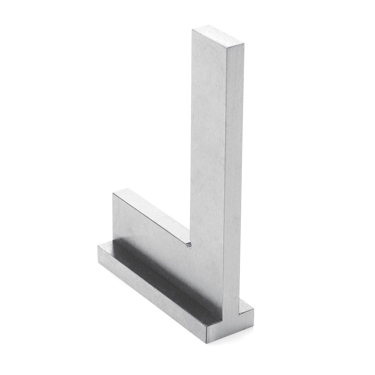

    Взял такой угольник, 2 класс точности:
    https://aliexpress.ru/item/400000198...00000001601492
    В корпусе сделал им разметку под компьютерные шестигранные столбики, просверлил, закрепил плату. До этого когда делал подобное были не большие люфты 0.5-1 мм, столбики не много перекашивались. А здесь, первый раз в жизни: этот угольник + электронный штангенциркуль, плата встала как влитая.
