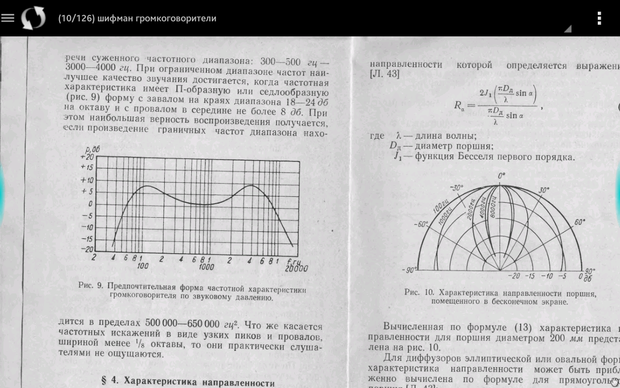

    Таки нашёл график предпочтительной ачх по зд в книге Шифмана

    По умолчанию Re: OPEN BAFFLE SPEAKERS
    Это для случая "ограниченного диапазона частот"
    Какая гадость! Сейчас все владельцы мелкополочников бросятся твитеры ампутировать))).
    "Мишка Шифман башковит Смотришь конкурс в Сопоте - а 100 и 4000 по +8дБ"
    Sound Reproduction - Loudspeakers And Rooms (Floyd Toole) гляньте
    Последний раз редактировалось Flaesh; 28.08.2017 в 07:53.
    shutoff,
    С такими подъёмами слушать не возможно, можете попробовать сами, параметрики сейчас не проблема
    Там же написано "при ограниченном частотном диапазоне".
    АЧХ как у небольшого высокодобротного ШП с визером.
    Та, видел я
    Просто у меня были 8" по правому краю ну вот один в один, слушать их во всю полосу было не возможно не прижав этот горб
    10 дБ это просто жесть
    Это рекомендованная АЧХ для систем оповещения (Паблик адрес) максимальная разборчивость речи , больше ничего.
