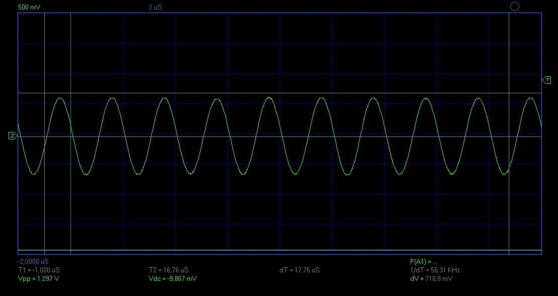

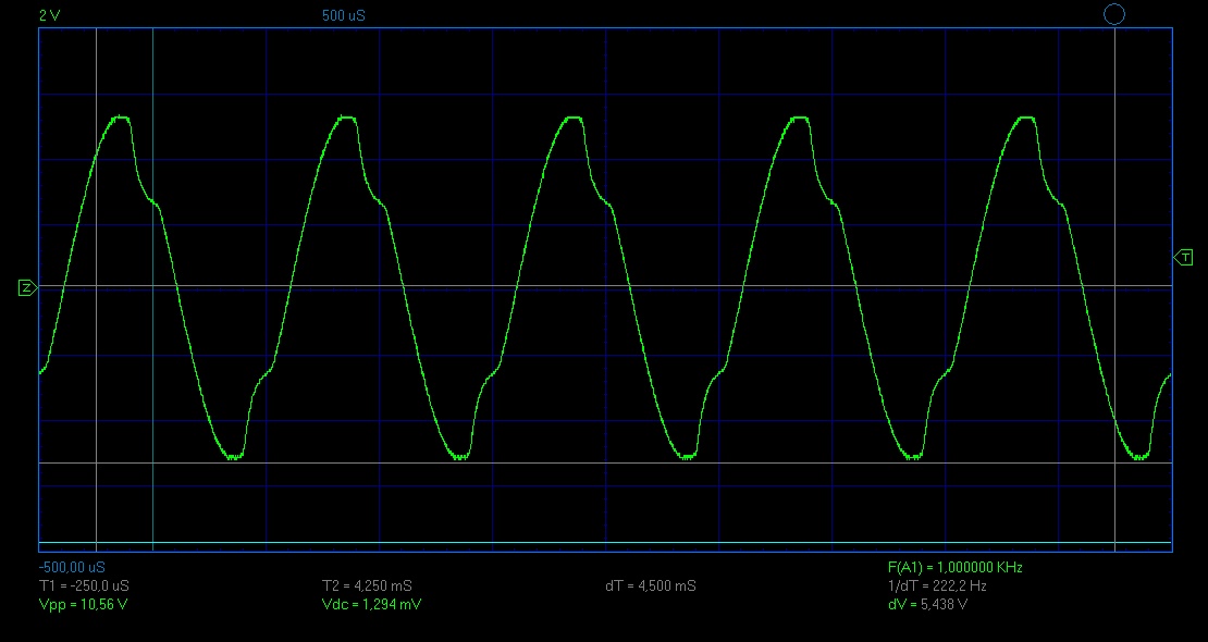

    Коллеги...помогите разобраться....
    На эквиваленте нагрузки синус и меандр отличный, на всех режимах
    Снимаю на акустике....полезла глимотья

  7. #966
    09.03.2007
    2,134
    По умолчанию Re: Без ОООС
    Так и должно быть. Акустика с фильтрами не "эквивалент" нагрузки.
    Что-то сильно отъедает сигнал в НЧ-области. Заметный провал.
    Снимите импеданс акустики. Последовательный резистор 1 кОм и т.д... http://www.12v-club.ru/articles/2/84
    Также измерьте выходное сопротивление усилителя.
    Формула Rвых=Rнагр((Vхх/Vнагр) - 1))
    Физический смысл формулы в том, насколько нагрузка подсаживает выходное напряжение усилителя.
    То есть вы вычисляете последовательное внутреннее сопротивление усилителя.
    Даёте на усилитель сигнал порядка поламплитуды на выходе. Измеряете эту амплитуду. Это будет Vхх
    Присоединяете нагрузку Rнагр порядка 4-10 Ом. Измеряете Vнагр
    Далее вычисляете по формуле. Если выходное 1,5-2 Ома, то показанный график меандра неудивительный.

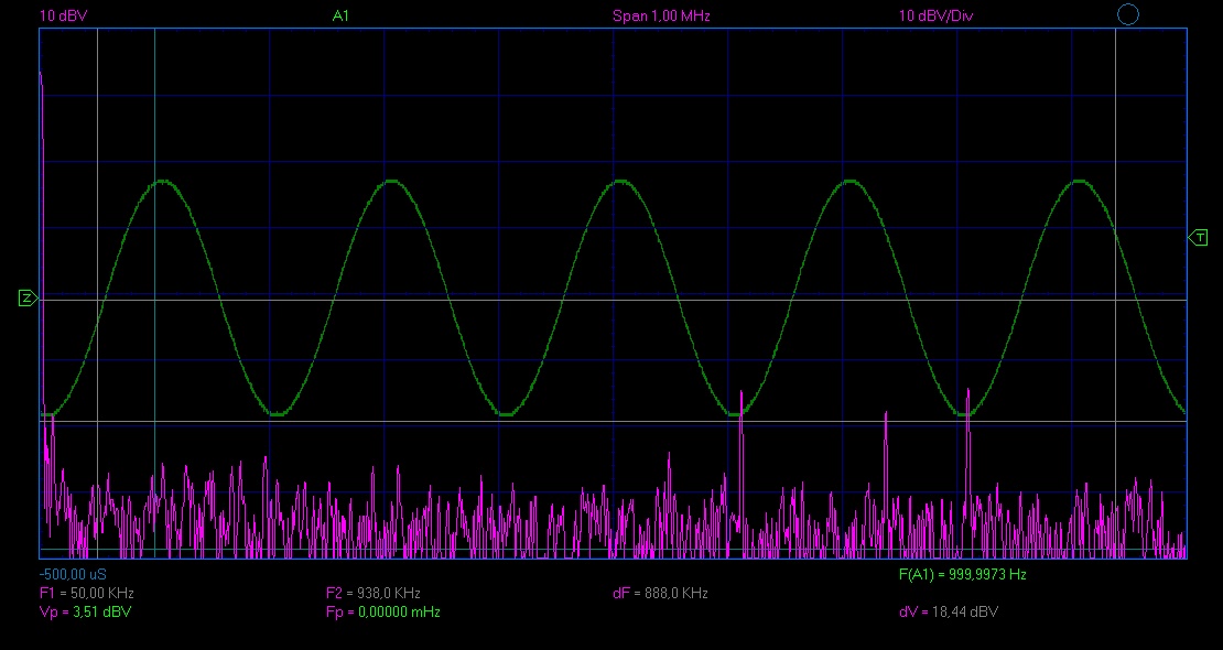

    Хочу немного пояснить....Плата лежит на столе "окутанная" проводами....Посмотрел
    на спектограмму...."шумовое болотце" исчезает (вернее уменьшается) при перемещении этих проводов. Эта глимотья на синусе (меандре) появляется скачком
    на определённом уровне сигнала...
    За совет спасибо, попробую....
    .Посмотрел
    Тогда в первую очередь надо заниматься проблемой устойчивости усилителя.
    Перемещения проводов могут влиять, но это влияние должно быть пропорциональным, а не скачкообразным.
    PS. Как всё это вписывается в тему? Усилитель хотя бы безОСный?

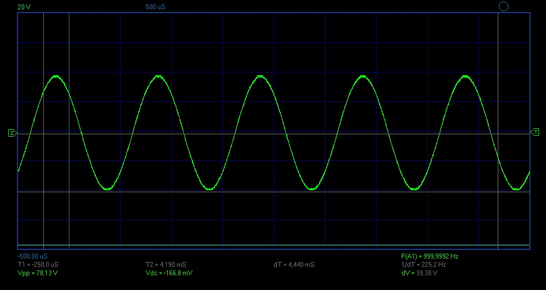

    ......на эквиваленте всё "красиво" (1кГц, 8ом ....близко к максим. 500кГц не решился
    увеличивать U)

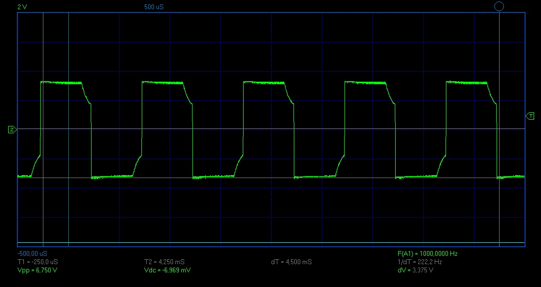

    Вчера подключил другую плату.....результат аналогичный
    При появлении "ступеньки"........просадка напряжения
    (.....может за счёт повышенного Uпит преда......на 18 вольт)
    (.....может за счёт повышенного напряжения преда......на 18 вольт)
    А если посмотреть осциллографом ток нагрузки (напряжение на резисторе, к примеру, 0.1Ом последовательном с выходом УМ)

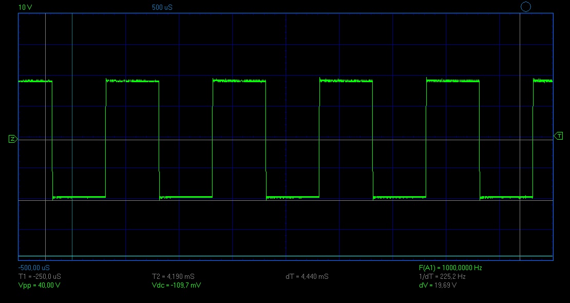

    Константиныч, (OFF TOP) ....после работы нет времени и сил, но вчера я так и сделал.....запитал от одного источника, (замер на эквиваленте)....меандр, уже не такой "красивый и правильный"- имеет скос по верху, на реальной нагрузке тажа картина(см.выше). Цобель стоит 0,1мкф-2,2ом......Поключаю пред в отдельного БП, картинка на 5, искажение на 20вТ
    P.S.
    картинка меандра при питании от одного БП похожа на эту
    Я совсем забыл, что у меня изменён фильтр преда, С6, С9=2700мкф Panasonic FC
    Поэтому меандры, как надо...
