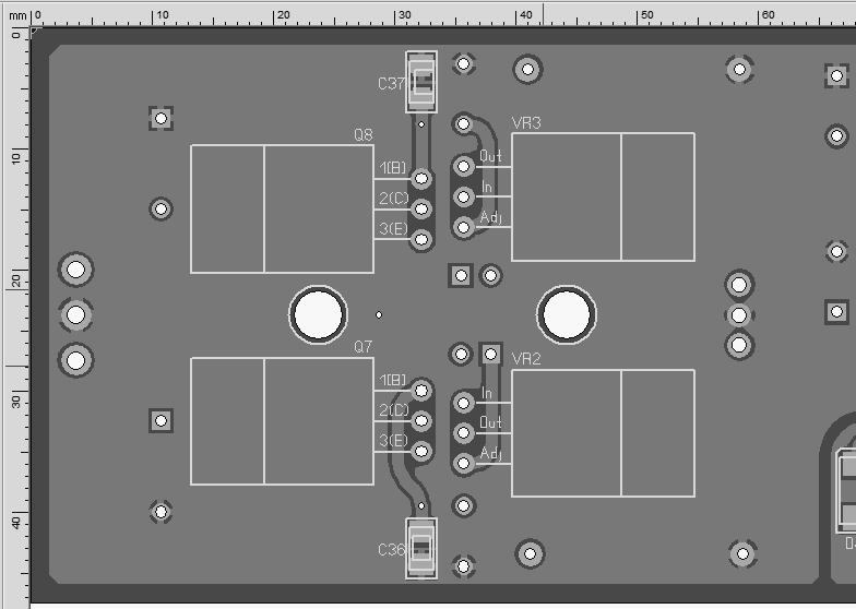

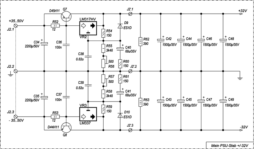

    В свое время использовал следующую схему стаба (спасибо Nick-у за помощь):

    Вариант разводки (верх / низ):
ID:	176103 Нажмите на изображение для увеличения.
    Плата крепится параллельно радиатору, прижимая собой транзисторы и стабы (для прижима используются бруски - место для них нарисовано на плате)
    Резисторы R52, R53 нужно брать минимум 2-3Вт, ибо греются они хорошо. Так же крайне желательно приподнимать их над платой (3-5мм), дабы "не пахло жареным"

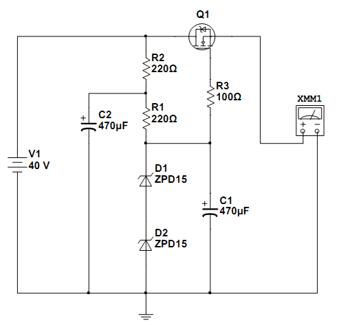

    Цитата Сообщение от vl33 Посмотреть сообщение
    sael83,
    Стаб для 4780 можно собрать на M5230/lm317(so8) умощненая мосфетом с током стока под 20А (на вскидку irf540n/irf9540n) - цена вопроса думаю не превысит 350р
    По току полевики очень хороши, но я тут подумал:
    1) На выходе стабилизатора теряется вольта 4 на напряжении открывания полевика, для M5230 выше 35В на вход не подашь, а с учетом разницы между входным и выходным, вольт 25 на выходе стаба и получится.
    2) Нужен полевик с напряжением GS не менее 30В
    Еще набросал стаб, системы "валенок", к полевику те же требования и чтобы по току подходил, не знаю что лучше поставить? На выходе вольт 26 будет.
    Selin, спасибо, очень хорошо.

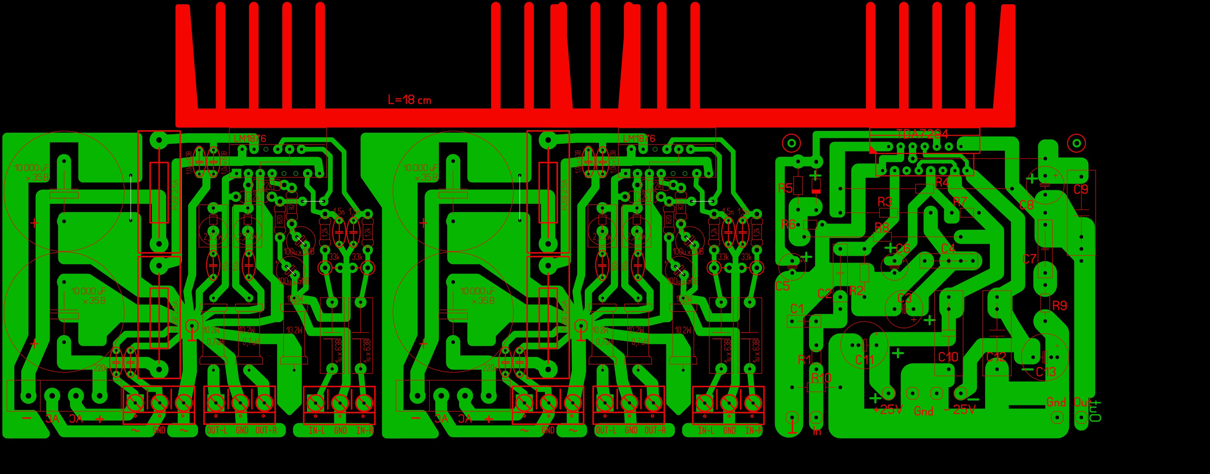

    ValeraGuzikov, нехорошо, у вас возвратный ток нагрузки протекает по участкам земли, на которые опираются слабосигнальные цепи. Звездой землю разводить надо.
  11. #970
    Старый знакомый Аватар для ValeraGuzikov
    20.04.2010
    Ровеньки ЛНР
    521
    По умолчанию Re: Усилитель на LM1876
    А так ?
    Кстати и для LM4765 подойдёт Если замечаний не предвидится - выложу "лейку"

    Лейка
