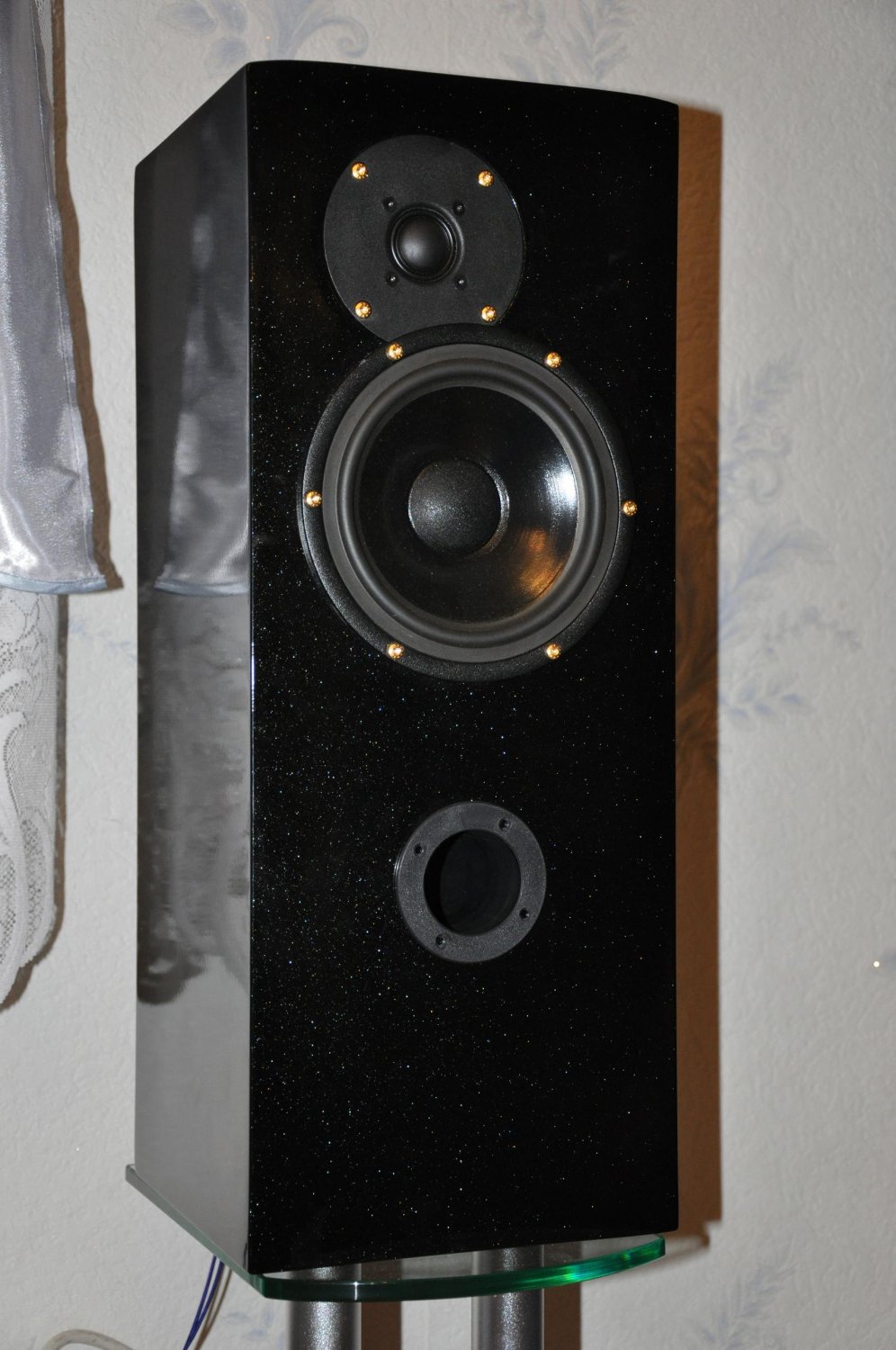

    Как может отразится на звуке лишний литраж корпусов ?
    ---------- Добавлено в 23:31 ---------- Предыдущее сообщение в 23:25 ----------
    Просто у меня получилса чистый корпус 18,7 литров , обклеенный 5,5мм битумом ,кроме пола ,по середине распорка ,динамики сами ,Фазик ,ну и кросс,думаю литров 15 осталось ,в принципе литраж в порядке ,или ?

    У вас нормальный объем. Где-то ошибки. Может дырявый корпус. Может, еще что-то. Не может, чтобы не было баса и орала, если все сделано правильно. Проверьте фильтр, полярность подключенния динамиков.

    Корпус точно не дырявый ,22мм МДФ ,проклеиен и стянут шурупами каждые 5 см по всему корпусу ,на два корпуса около 200 шурупов ушло , я еще помоему глупость сделал ,- Сверху после мидбаса ,начиная от пищали забил эту полость SONOFIL демфером,может в нем дело ,и кажется мне что мидбас довольнотаки сильно гуляет, даже не на очень большой громкости , Фи 50мм, длинной пробовал от 150 до 190 ,дин гуляет почти одинаково ,,гуляние дина похожи на рокот вертака

    Может, с усилителя что-то лезет? Или из источника. Какие они?
    Сонофил выкинуть половину. Наиболее эффективен в центре, но не у мидбаса и не у выхода ФИ.

    Усилители пробовал Pioneer A-656 и A-77X, Источники Denon DCD 1520 ,Gründig CD 8400MK2 и Звуковуха Tascam US 144MK2 ,скорей всего здесь не в этом дело ,может всетаки литраж большой ,вообше чистый пустой корпус получаетса почти 20 литров

    Укоротите трубу. Выкиньте большую часть синтепона.
    было дело;), предварительно воткнув дины в 20л корпуса, бас как будно захлёбывался(растворялся), а вот в 13л 24мм фанеры, даже без демфирования звук добротный

    Вату выташил всю,вроде дин пляшет не так сильно !

    Сколько же ее там было?!

    От середины Пищика до самого верху ,довольно таки плотно .но чувствую всетаки хотябы литр нужно еще срезать ,Пенопластом можно ?

    Лучше фазик укоротить слегка. И потом, это относится к "низу", а не к "верху".

    я понимаю ,просто сейчас добиваясь чтобы дин не плясал сильно ,а потом за Пищик возмусь ,сейчас на Пищ 7,67мФ ,но покрикивает ,думаю убрать 0,47мФ всетаки ,мои домочадцы говорили что так играет воздушней и комфортнее ,а я слышу провальчик небольшой
