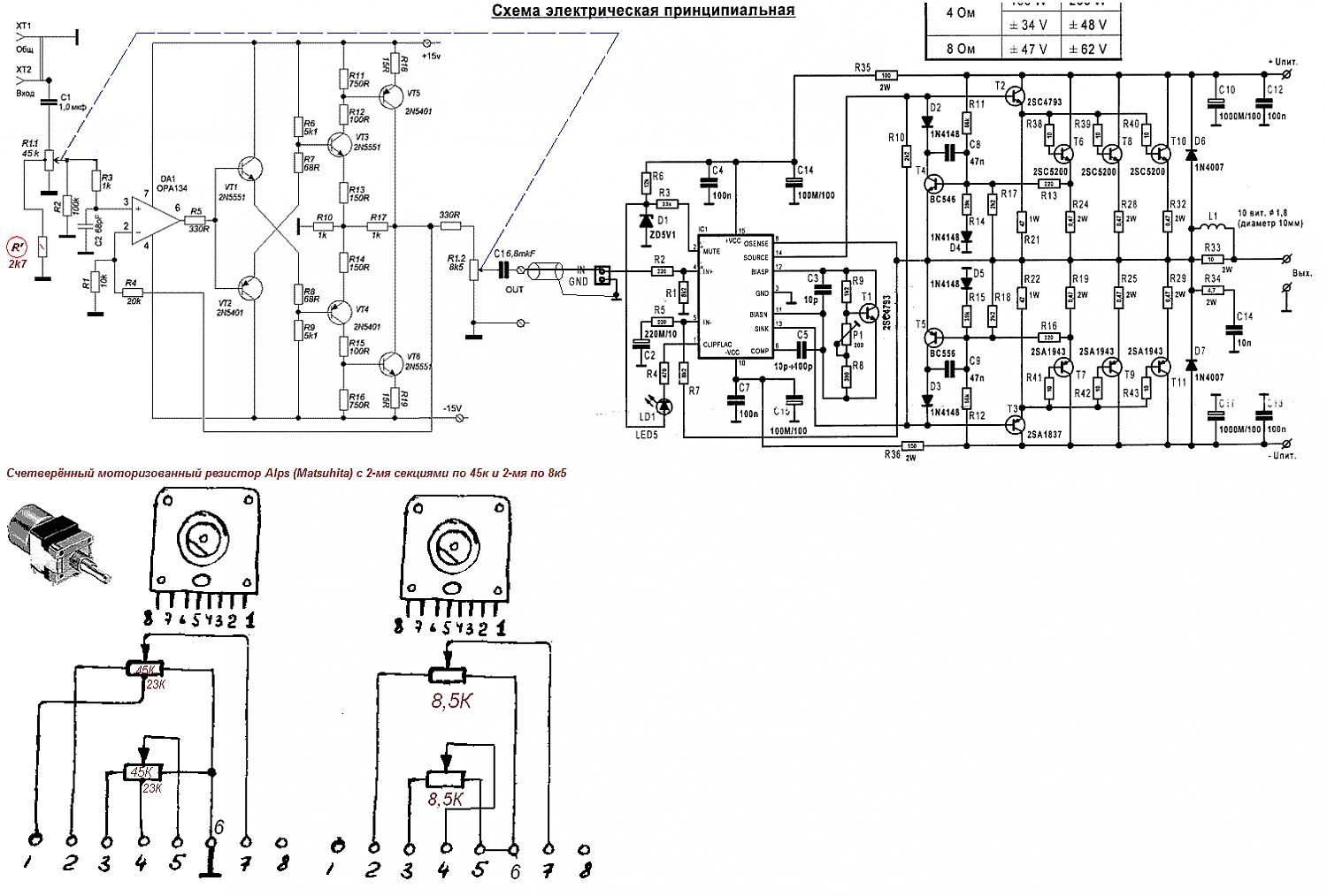

    Прошу помоши мэтров: для работы на акустику Pioneer HPM-100 (8 ом, Pном= 50w, Pmax=100w, 4-хполосная, чуйка -92 дб/вт/м) собирается усь на КИТах LME49810 c 3-мя парами 2SC5200 +2SA1943 на выходе, с питанием от общего тора 300w с 2-мя 4,5A обмотками по ~33v , в БП мосты на MBR10100 на каждую обмотку + ёмкости 4х6800,0мкфх63в в каждом плече. Входное сопротивление КИТов: 8к2, Ку=38. Т.е, требуется буфер-пред перед УМ. И есть моторизованный Альпс с 4-мя секциями линейных регуляторов: 2 х 45к с отводом от середины и 2 х 8,5к. Присмотрел пред Waso для "Натали" на OPA134 c умощнённым параллельным повторителем, но он с Ку=3. В итоге получается общее Ку за 100. Что надо поменять в нижеприведенной схеме, чтоб довести чувствительность полного уся до ~700mv ?

    Александр Петрович, поменяйте R1 в модуле усилителя на 33-51 ком. При таком Ку УМЗЧ предусилитель бессмысленен - судя по схеме, Вы не собираетесь использовать тембровую коррекцию и тонкомпенсацию. Включите регулятор громкости на входе УМ и не заморачивайтесь. Для более точного подгона чувствительности меняйте R7,помня о том, что снижать Ку УМЗЧ менее 20 нежелательно.

    Александр Петрович, А точно нужен пред-буфер?
    Я бы увеличил номиналы R1 R7
    до 10 кОм, R2 R5 до 270 Ом и никакого буфера не нужно. 10 кОм- это нормальное входное сопротивленияе для УМ.
    Для чего такой огород городить? Никакой буфер не нужен. ОУ при неинертирующем включении имеет высокое входное сопротивление.
    Используем 2 х 45к, и всё впорядке. Ку можно сделать любой, но не меньше 15.

    Djemshut, MAXIM_A, Waso, большое спасибо! Т.е., чтобы получить полный усь с этих КИТов, лучше поменять в оконечниках R1=R7= 10k, R2=R5= 270 ом (для полной "кошерности") и добавить на входе 10-ком-ный регулятор громкости Никитина с коммутатором на 2 источника сигнала от Djemshut? В таком случае, если не получится с регулятором Никитина, какого номинала надо брать обычный переменный сдвоенный резистор гр. В (импорт-гр.А) ?
    10 или 22 kOm
