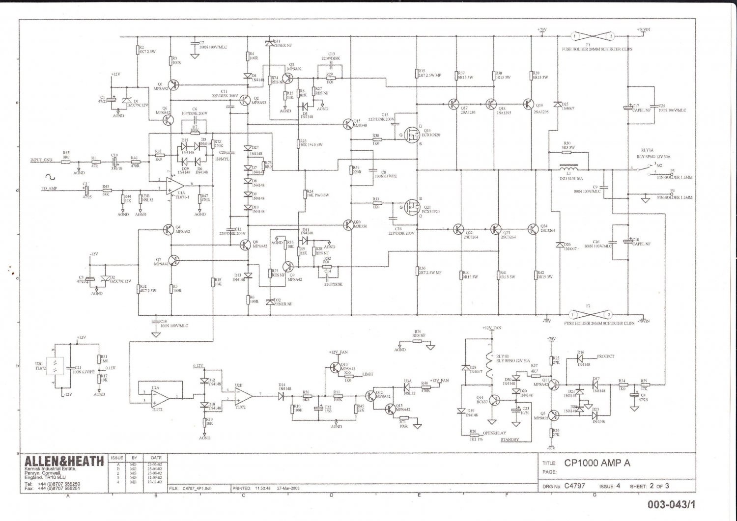

    Наткнулся в сети на схему фирмового унч Ален Хит, таже схематика что и у немца,мне кажется в немца даже посовершеннее, но питание +_70в. и заявленная мощь 1000вт. тоесть 2х500вт. выходной каскад по схеме ОЭ.
    Shurik, как подогнать немца под питание 70в. думаю получится отличный эстрадний унч,раз уж такие материе фирмы держатся похожей схематики.
    Shurik могу скинуть схему в личку.
    Подобную схемотехнику рассматривали в журнале "Радио" 1986г №8 Дмитриев и Феофилактов.
    Надо персчитать некоторые сопротивления, но эстрадный усилитель не получится, т.к. мощность надо повышать переводом в другой класс, G или H, с несколькими этажами питания и т.д. Это здесь не рассматривается.
    При питании 70в и нагрузке 4ома мощность не может быть больше 350вт.
    Даже если в ограничение пропадет по 10 В с плеча, то получается 450 Вт. (естественно если +/- 70В - под нагрузкой)

    Цитата Сообщение от G.S.S. Посмотреть сообщение
    получается 450 Вт
    Я считаю по упрощенной формуле Г.Крылова для синусоидального сигнала, без ограничений, т.е. номинальная мощность.
    Несколько отличающиеся утверждения.
    Ну да ладно, нельзя ли привести формулу уважаемого Г. Крылова?
    Это да, есть маленько.
    Цитата Сообщение от Максим Владимирович Посмотреть сообщение
    тоже интересно что за формула Крылова?
    Максимальная неискаженная мощность, выдавемая в нагрузку 4 Ом, примерно равная максимальной мощности (см. "Параметры усилителей мощности"):
    Pmax=Uamax2/2Rload=402/(2x4) =200W. [3]
    Номинальную мощность можно посчитать по очень приблизительной эмпирической формуле:
    Pdin=(Usource/2)2/Rload=(50/2) 2/4=156W.
    цит. http://geokrilov.com/ расчет усилителя мощности.

    МудрЁно! Сдается мне, однако, что ключевая фраза здесь -
    Не буду я по ней считать.
    В железе будет немного меньше.
    У меня обычно получалось 5-6 В при трехкаскадном ОК выходе. С ОЭ выходом вообще 2 В реально получить. Так что 10 В это я с запасом прикинул.
