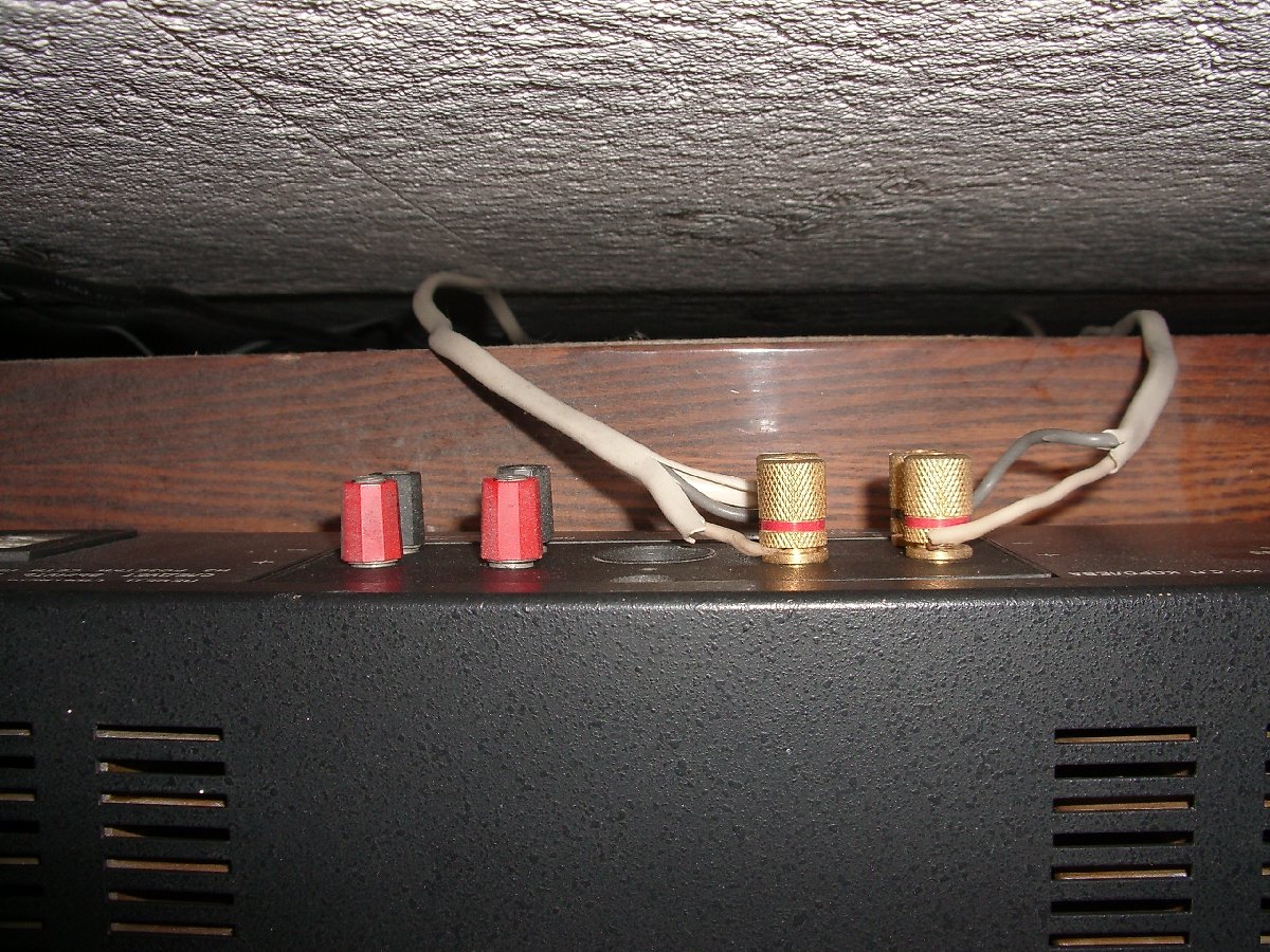

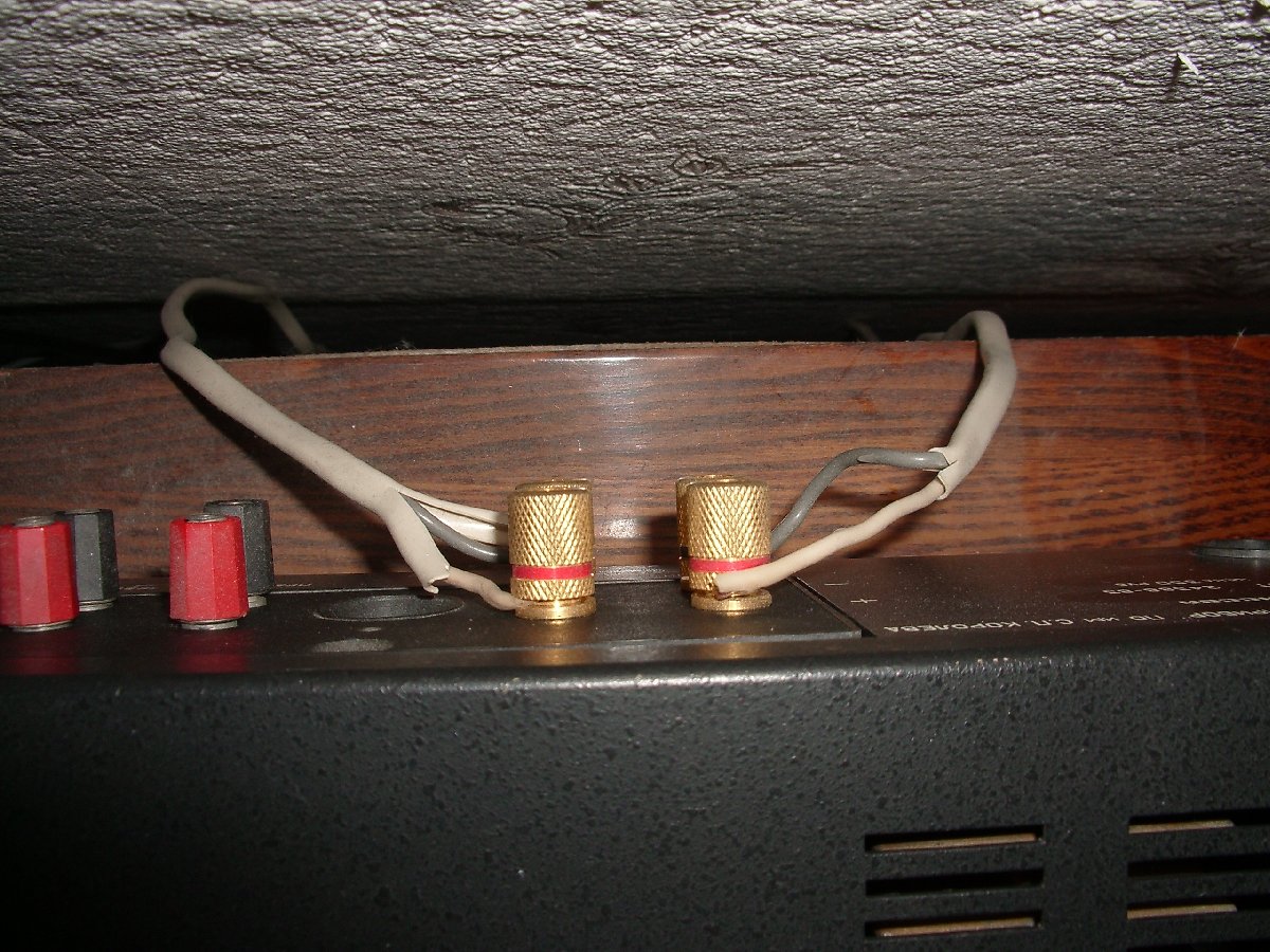

    Spider,
    А фото задней стенки с винтовыми разъемами можно увидеть?
    Усилок сдвигать нереально, вот сделал сверху:
    Сетевой шнур также съемный, разъем от компьютерного БП.
Название:	17 Выходные клеммы вид сверху1.jpg
ID:	40454   Нажмите на изображение для увеличения.
Название:	17 Выходные клеммы вид сверху2.jpg
