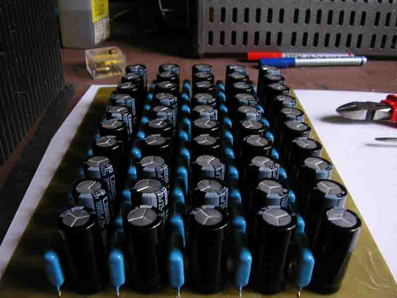

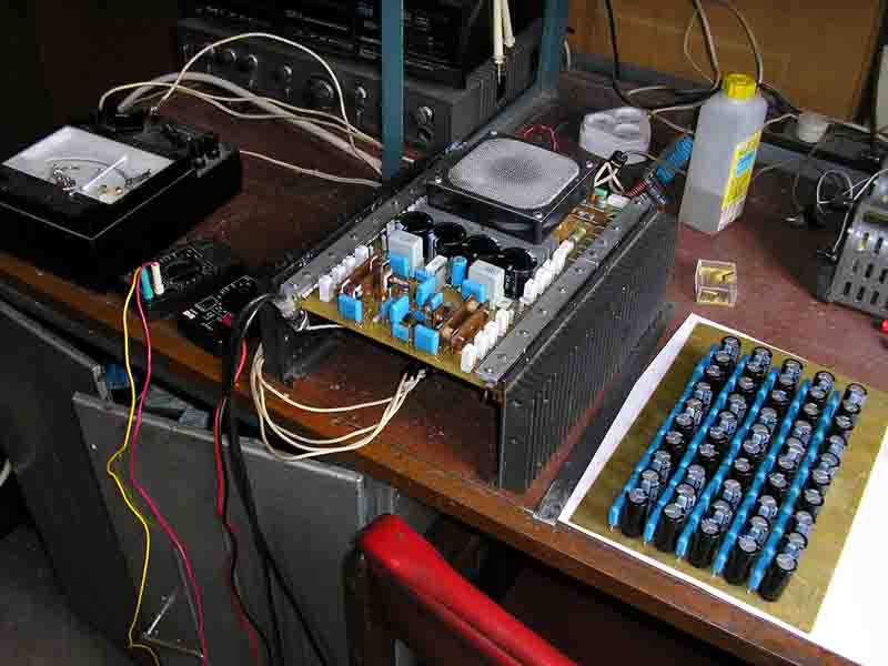

    По умолчанию Re: Импульсный преобразователь в авто
    Продолжаю делать свой автомобильный усилитель.
    Заделал конденсатор большой емкости - 0,5 Ф 25 В электролита и 235 мкФ 63 В пленки (параллельно естественно)
    Будет стоять вторым уровнем в корпусе.
ID:	14718   Нажмите на изображение для увеличения.
    slpl80, выглядит мощно
  11. #970
    Завсегдатай Аватар для Артём
    26.07.2004
    1,115
    slpl80,
    вот бы отверткой коротнуть...
  12. #971
    Регистрация не подтверждена Аватар для aknodik
    11.12.2005
    1,065
    slpl80 по ходу перебор с кондёрами, излишество плёнки. А в общем конечно мощно смотрится.
    Последний раз редактировалось aknodik; 08.10.2006 в 15:00.
  13. #972
    18.05.2006
    Мытищи
    463
    излишество плёнки
    Можно было конечно и меньшим количеством обойтись, но пока влезало - ставил.
    ... зато ВЧ составляющую зарежет, как говорится, "на корню".
    Всем спасибо за лестные отзывы!
    По ходу дела буду выкладывать фотки...
    С уважением, Вячеслав.
  14. #973
    Это вряд ли, индуктивность всей конструкции велика, вот 10шт 1210 по 22мкф/16в X7R -это былоб нечто.

    slpl80, ОБР 8101 (8102) не нашёл.
    По поводу батареи кондёров, я бы банки в шахматном порядке ставил (плотнее получилось бы), плёнку (или керамику) шунтирующую на стороне проводников, непосредственно к выводам электролитов паял.
  16. #975
    18.05.2006
    Мытищи
    463
    При параллельном соединении чего бы то ни было (резисторов, конденсаторов, дросселей ...) индуктивность снижается, поэтому она гораздо меньше, чем в случае применения, например, 10 конденсаторов 4,7 мкФ.
    Что это за кондеры такие?
    Да, плотнее было бы, но я плату не рисовал и не травил, а резаком прорезал прямолинейные канавки (чтобы осталось как можно больше меди для получения максимального сечения провдников на плате) в соотетствующих местах, поэтому шахматный порядок был исключен из рассмотрения.
    Планировал так (100 шт 10000 мкФ с одной стороны, а с другой 100 шт 4,7 мкФ), но по высоте не проходил, поэтому разместил все на одной стороне и по 50 шт и тех и тех.
    Последний раз редактировалось slpl80; 09.10.2006 в 12:47. Причина: Добавлено сообщение
  17. #976
    Регистрация не подтверждена Аватар для TDA
    30.10.2004
    Люберцы
    1,190
    SMD кондёры, керамические давят вч лучше плёночных.
  18. #977
    18.05.2006
    Мытищи
    463
    Керамические у меня есть (КМ-5, КМ-6) ими дополнительно и зашунтирую.
    Нормально будет, как считаете?

  19. #978
    30.10.2004
    Люберцы
    1,190
    slpl80, Думаю будет лучше, если керамика с плёнкой не образует контур, точно незнаю.
    Я бы савил только стандартные электролиты с кеамикой, либо Low ESR без всего.
