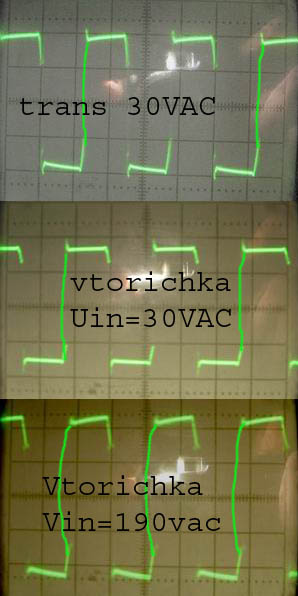

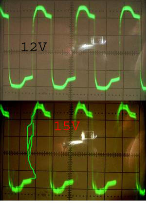

    Решил перед внедрением защиты еще раз посмотреть на меандр на гейте верхнего мосфета..но на этот раз с питанием тл\драйвера от 15в, раньше было от 11,5..12в.
    Такого безобразия я, честно, не ожидал! и это на хх, грузить такое я постеснялся..
    На фотке не очень хорошо видно, поэтому я обвел один импульс для наглядности
    Подскажите, плиз, что это за чудеса с меандром,.. чего это его так влево косит?

    Norff, а транс драйверный до насыщения далеко? А то я вижу вы забыли как посчитать индукцию и вовсю советуете в соседней ветке мотать на 12в 6 витков "в зависимости от материала", а абитуриенту так нельзя
    схема стабилизированного питания или нет?
    если да то это походу модуляция ширины импульсов. в не стаб ИБП такого быть не должно. и вообще как такой сигнал получить , у меня читые меандры с провалом внизу.
    какие полевики и какой резистор в гейте (может многоват??), я так понял что драйвер нет, только ТЛ494??
    ааа, забыл. Может это срыв генерации, и стартуя ТЛка увеличивает ширину импульсов, потому фронт размазан.

    Norff, так о том и речь, что вы себе на мелкое кольцо 25 витков не поленились навертеть, а человеку на 10вт ПН, очевидно же опять мелкое кольцо, посоветовали 6 витков для начала, чтобы с 600мТ начать, или частота 250кгц? Надеялся, что вы ему всё расскажете, как и вам в своё время рассказали, лысый же не подскажет ему, так что ощущайте ответственность, не опозорьте.
    А от насыщения у вас далеко, дело не в этом, вам бы надо подробнее об условиях измерения написать и на первичке что происходит глянуть, рез затвор-исток на 1ком попробуйте, кстати 15в точно надо?

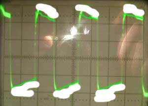

    По цифрам не насыщается, но в какой то умной статье http://valvolodin.narod.ru/articles/FETsCntr.pdf читал, что для драйверного транса рабочую делают в три раза меньше максимальной, правда не помню по каким причинам.
    Я бы с удовольствием глянул что на первичке, но точно не знаю как это сделать..там же 150+в, где то видел - надо датчик LR ставить и на его вторичке смотреть., где L- транс (n1=1вит, n2=100вит), R-20 ом. Или это совсем не то?
    Кстати, даже при входных 30vac видно, что меандр влево косит. На первой фотке первичка. На вторичке это тоже видно. Думаю, можно сказать, что при входных 190vac на первичке будет немного страшнее форма, чем на вторичке при тех же 190vac. При входных 230vac на вторичке еще сильнее левый фронт выпирает..представляю что на первичке при таком входном напряжении делалось
    Надеюсь, стало теперь подробнее
    15в явно не надо, но просто хочется разобраться почему так косит левый фронт..

    IVX, как вы советовали поставил резюк на затвор-исток. Форма импульсов изменилась(поправленная картинка). Но при входных 190vac и 15в на тл\драйвере меандр так же косит влево.
    Ну и ладно..не стану с этим морочиться, оставлю 12в, хоть интересно было бы понять почему с 15в так делается

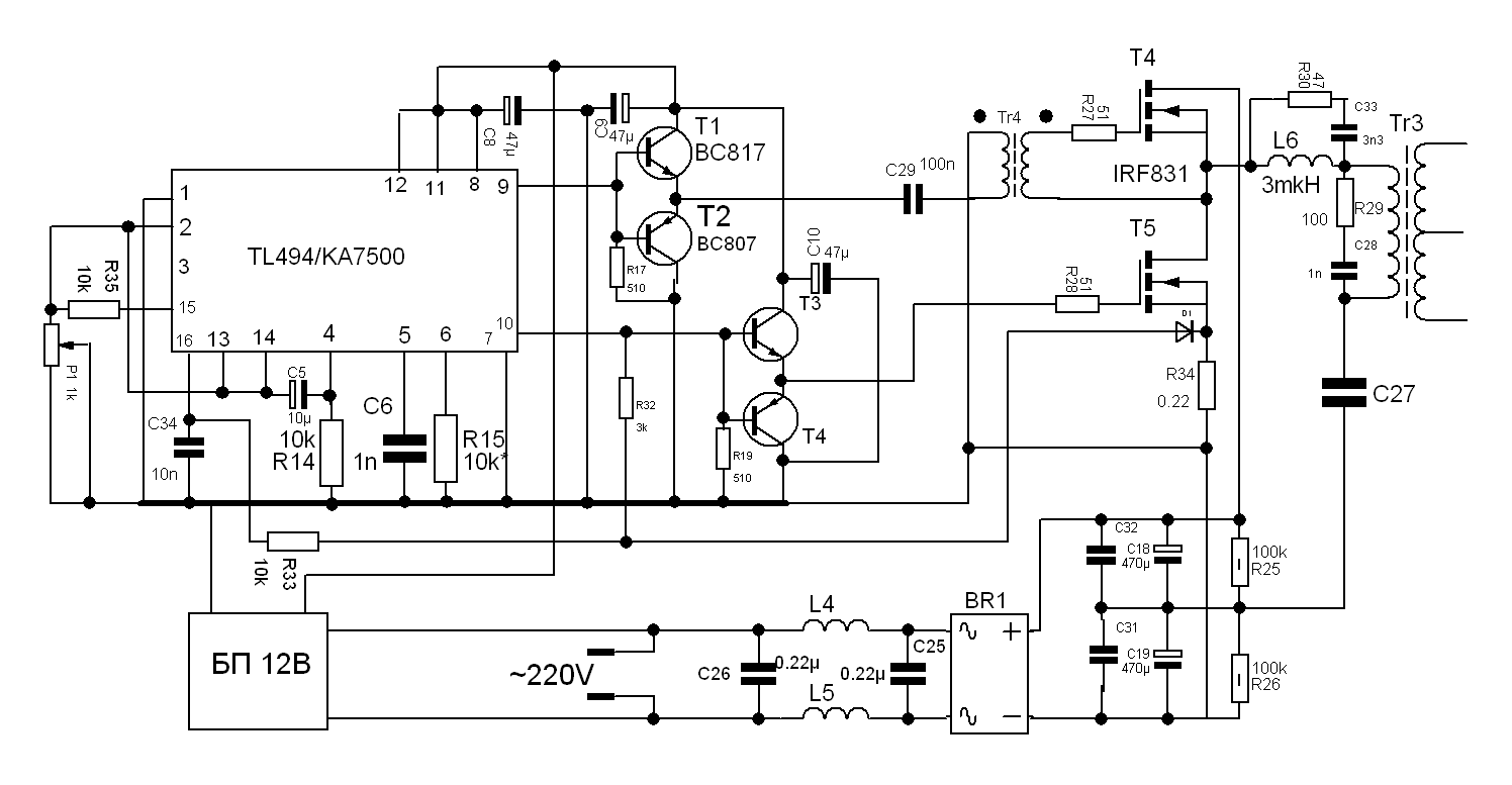

    Прицепил красные каракули. Криминального ничего не делал.. Первый раз запустил от пониженного входного напряжения - 30vac. Усе работает . Повысил входное напряжение до 190vac....внушительно и мощно перегорел предохранитель в ибп, он был на 1А.
    Заменил предохранитель, снова подал 30в..и опять предохранитель сгорел.
    Заменил предохранитель, отключил каракули..запустил..предохранитель сгорел. Весело:twisted:
    Подал питание только на микруху\драйвер..меандр есть на микрухе, а на нижнем мосфете он очень мелкий по амплитуде. Транзы драйвера грееются. Целостность мосфета не проверял, но буду удивлен если он живой. Верхний уровень еще не изучал..
    IVX, обьясните пожалуйста что это за мистика, если она обьяснима, конечно..

    IVX, я решил что с токовым шунтом каракули юзать можно..
    Norff добавил 12.06.2006 в 11:36
    Меня на это навели слова "С другой стороны, нет противопоказаний.."
    Norff добавил 12.06.2006 в 11:39
    Ведь напряжение снимается с токового шунта, а оно же там не большое. Иля я не так что то понял?

    Токовый шунт и к.каракули это два разных подхода к чтению тока чедрез открытый ключ, первый почти неприменим для 12в мощных ПН, второй неудобен для 300в.

    Значит тут к шунту надо просто приделать интегрирующую цепочку и все?
  19. #978
    да, на 2*pi*R*C~1/2T периода, а дальше можно просто на базу N-P-N и при около .65в на шунте он откроется, перевернёт триггер итд.
