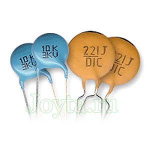

    Господа,а чем,собственно,отличаются синенькие от жёлтеньких? Синие,наверное,помехоподавляющие,не?

    Высоковольтные.

    А как они в звуке? Например,в фонокорректоре? Или всё-же жёлтые получше будут?

    Audiomaniac знает. А smd NPO не лучше ли обоих ?

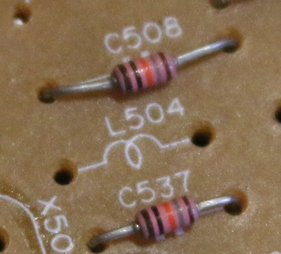

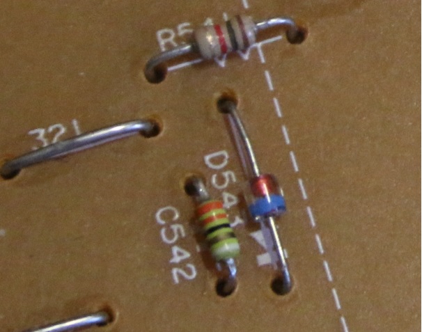

    Кондюки в таких корпусах
    Вот ещё примеры

    Цитата Сообщение от S_Grey Посмотреть сообщение
    Вот ещё примеры
    Нигде не могу информации по ним нарыть,что за тип керамики.
    Ни те ни другие в нормальный звук не годятся. Это дешевая керамика типа Z5U или Y5V.

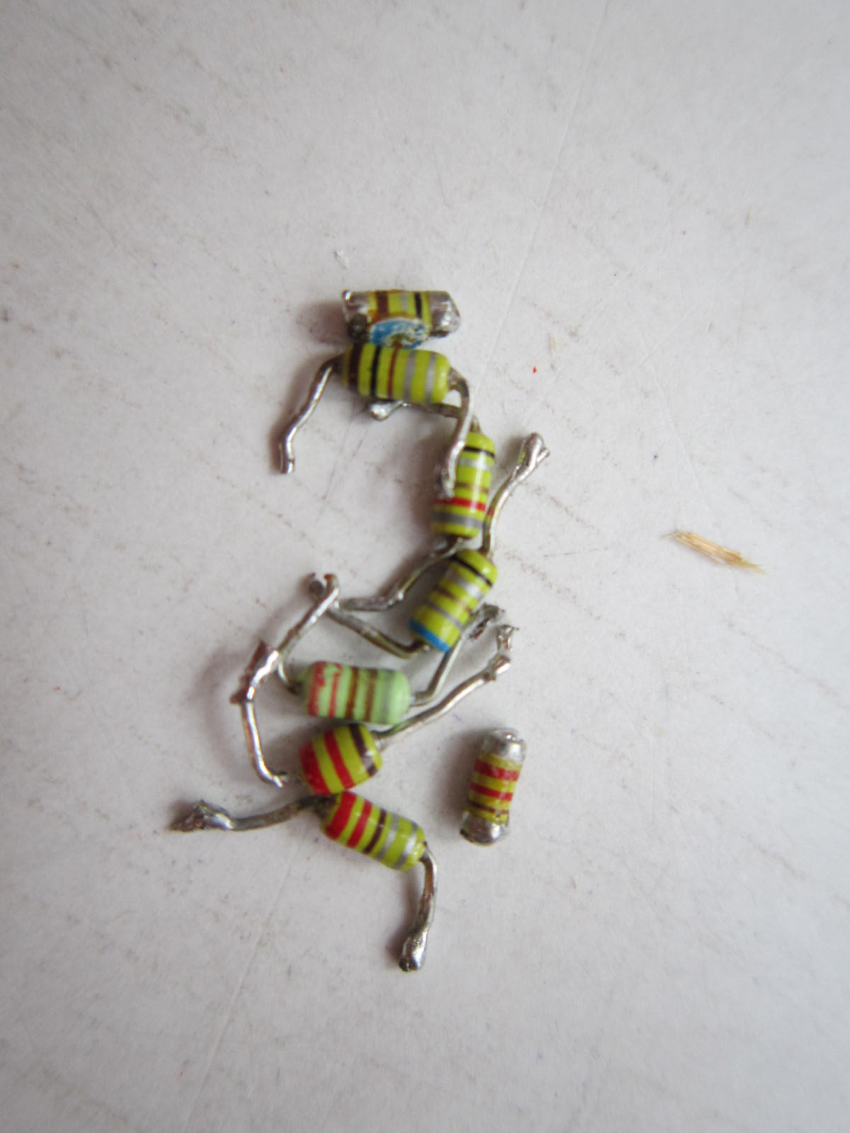

    Цитата Сообщение от Владимирович Посмотреть сообщение
    Народ,кто подскажет,что за тип керамики? Это керамический кондёр на 27 пФ.
    Надо смотреть цветовая маркировка JEDEC (США), JIS-C-7012 (Japan), PHILIPS, ГОСТ (СССР/Россия) и описания комплектующих сервис-мануалов откуда их отпаяли

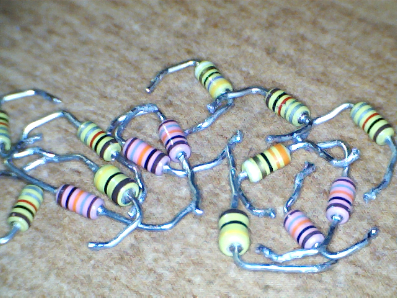

    В мануале только партномер.Всё.Тип там не указан.
    ---------- Сообщение добавлено 12:37 ---------- Предыдущее сообщение было 12:03 ----------
    Спасибо за подсказку. Нашёл у себя в закромах книжонку по маркировке компонентов (вообще за неё забыл). Это или Y5P или Y5R (по крайней мере на моём фото).
