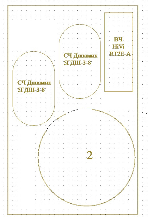

    3,5 полосы в таком расположении.

    Сделать панель СЧ-ВЧ съемной, чтоб можно было повернуть на 90 градусов.
    Да тогда уж и без корпуса, в открытом оформлении делать. крутить удобнее.
    Просто этот вариант в готовый уже корпус планируется. Старая морда удаляется - это очередной вариант модернизации готовой и рабочей активной 3-х полоски.
    Новый корпус делать ломы. Там уже готовая отлаженная электроника, рабочая, закреплена частично на дне корпуса, а также на всей задней панели.
    Просто динамки заменить-добавить.. а вот вариант Дениса, наверное не покатит. Нужно тогда еще один канал аналоговой фильтрации с БП и усилением, а вот места свободного почти и нет..

    В общем как ни крути надо так.Вложение 479784

    Катушку в цепь средника подбери, если параллельно.

    Катушку в цепь средника подбери.
    Как вариант, кстати..
    ---------- Сообщение добавлено 20:06 ---------- Предыдущее сообщение было 20:01 ----------
    Вот скажи - ты мог что-нибудь круглое и маленькое выбрать))
    нет, наверное, сейчас играет маленькое и прямоугольное и звук маленький, хочется площади побольше излучателя, и на СЧ и на ВЧ.

    Вопрос в частоте. Этот пищ отличен с 4,5кГц и выше.
    При этом раскладе МТМ годен на дальности метра 2-3.
    В ближнем поле тебе не понравится МТМ с таким разделом.
    Я этот пищ раздел от фланца, выходит модуль, ему фрезернуть в баффле посадочное, и ты сэкономишь пару см для высокого раздела. У ШП в этом месте и так узко

    Более того, у модуля пища есть по бокам место, на которое ты можешь наступить этим шириком - ещё см экономия!
    Дальнему ШП если наклеить колпак побольше -- а не завалит ли оно до требуемоемого?

    ... там такая ситуация с модулем пища, только окон может быть больше.

    если параллельно
    нет, последовательно. там ИТУН стоит, на СЧ-полосу, но не проблема, последовательный фильтр (конденсатор параллельно одному динамику)..

    типа так?
    Нет. Бутерброд состоящий из ВЧ и СЧ повернуть на 90 градусов.
