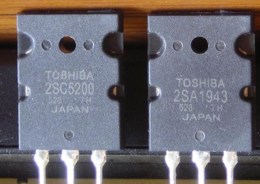

    По умолчанию Re: Фуфло?
    А мне походу фуфло впарили( обратите внимание на название производителя у 5200. что думаете, фуфло?
  13. #952
    Завсегдатай Аватар для Arena
    18.09.2008
    г.Минск
    1,099
    одинаковая надпись 528 7H на обоих транзисторах смущает. да и в целом не очень.
    шрифт в надписях не похож на те, что у меня (брал года 4 назад)
    например у 1943 хвост у 9 прямой (у Ваших закругленный)
    у 5200 цифра 0 разделена сверху и снизу.
    в слове JAPAN буквы Р и А разделены при написании (как в старых советских трафаретах)
    кромка транзистора сверху плохо обработана (или это блики при съемке).
    Возможно я ошибаюсь , если у Ваших маркировка краской (у моих- лазером)- нужно измерить параметры. Но ИМХО на фейк все ж тянет.

  14. #953
    Обратите внимание на надпись тошиба у 5200!!!(пост951) на оригиналах такое может быть? а как и какие параметры мерять?

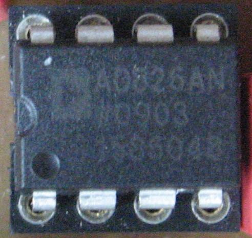

    Крайне не рекомендую АД826 которая выглядит следующим образом:
    Греется сильно и делает звук невыносимо грязным. Возбуда не видно осциллографом. Китайцы?
  21. #960
    13.05.2006
    Estonia
    1,641
    Вполне оригинально выглядит. 826-я будет греться (умеренно), это нормально. Было бы странно, если б была холодная.
    А насчет грязного звука, так это как приготовить (С).
