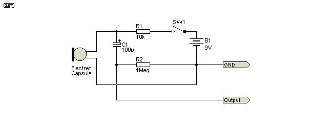

    Ведь и я о том же самом........ если поменять полюсы у МКЭ-5 всё так и будет
    Только в этой цепочке нет К513УЕ1 или ему подобного...... может следует поставить подобный импеданс-конвертер-усилиитель к таким капсюлям ???

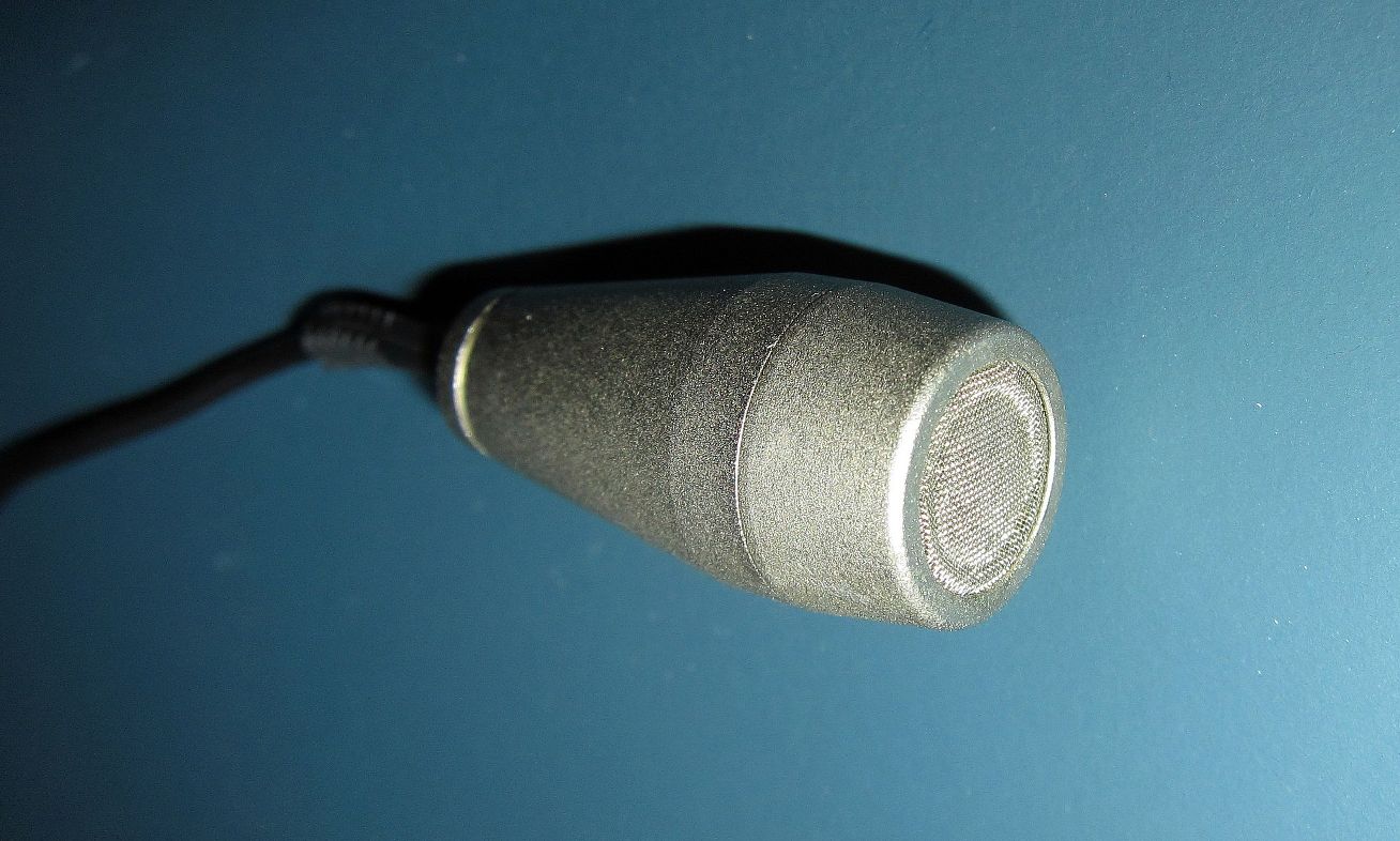

    Практично, эффективно и красиво будет выглядеть готовый уже микрофон, если сам капсюль поместить в металлическую микро-сетку и дальше звукопоглащающим экраном-материалом отделить его от внешнего корпуса чтоб передачу вибрации погасить .......

    Микрофон тем и отличается от капсюля, что содержит эластичный подвес, не позволяющий вибрации поступать на капсюль. Ну и еще кое чем...

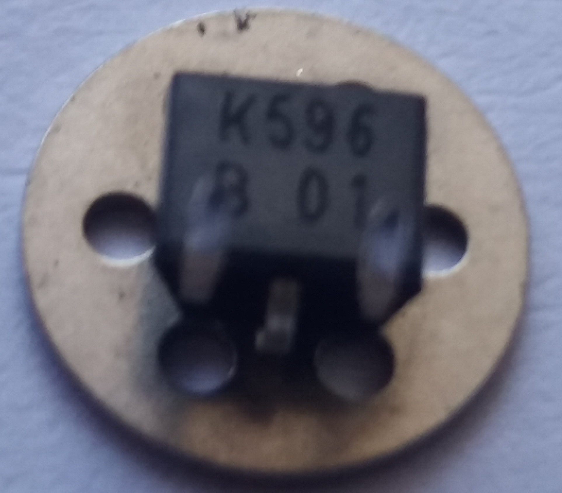

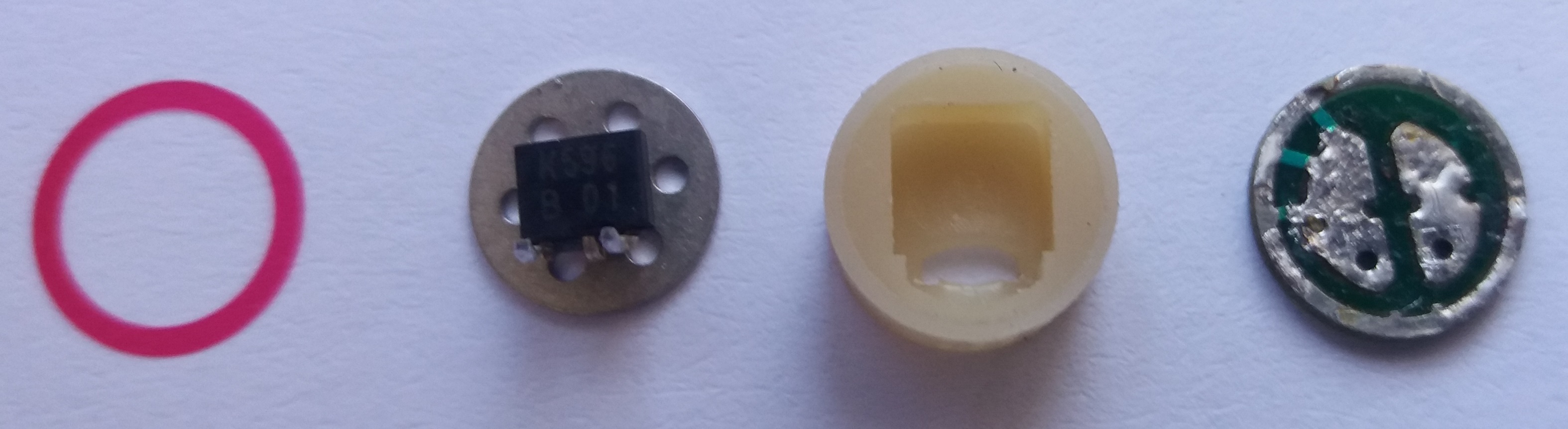

    Разобрал безродный капсюль.
    Картинки:
    1). Слева направо экран (корпус), мембрана (подвижный электрод), кольцевая изолирующая прокладка, неподвижный электрод с усилителем (внутри).
    2). Продолжаем курочить. Слева-направо кольцевая прокладка, неподвижный электрод с усилителем, пластиковая обечайка (просто конструктивный элемент, для автоматизации сборки), контактная группа (стеклотекстолит фольгированный обыкновенный).
    3). Неподвижный электрод с усилителем крупно. Видна надпись К596. Это может быть либо 2SK596 от Sanyo, либо KSK596 от Firechild. В обоих случаях ALLDATASHEET трактует их как njfet специально разработанные для микрофонов. Так же как и 513УЕ1, которая является их аналогом. Понятно, что лепить вместо них ординарные ПТ не совсем корректно.
    ALLDATASHEET дает еще несколько аналогов. Каждый может посмотреть сам.
    Основным источником проблем в электретном капсюле является вот этот усилитель. Шумы и нелинейности - все от него.
    Попробую сегодня поставить ПТ от раскуроченного капсюля вместо 513УЕ1. Посмотрим, что получится.

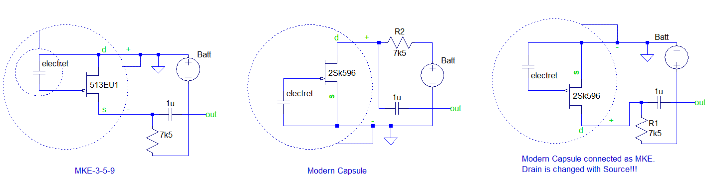

    но по-другому не получается понять правило подключения капсюля,
    Посмотри в приаттаченную схему.
    На ней три варианта - для МКЭ, правильная для современного капсюля и неправильная, как сделал ты.

    Цитата Сообщение от Schertler Посмотреть сообщение
    А в чём заключается крутость, какие-то параметры улучшатся ??
    Выигрыш по шумам будет. Теоретически у самого транзистора аж на 26 дБ, в реальности из-за гигаомного резистора значительно меньше, но всё равно разница большая.
    ---------- Сообщение добавлено 17:08 ---------- Предыдущее сообщение было 17:05 ----------
    Известный факт, что К513УЕ1А не имеет ни российских ни западных аналогов
    Ну у них выпускались подобные штуки для электретных микрофонов, например 2SK596, вполне можно и в МКЭ ставить. Этот самый 2SK596 (или подобное) выковыривается из копеечных импортных электретников.
    ---------- Сообщение добавлено 17:16 ---------- Предыдущее сообщение было 17:08 ----------
    Уж как они этого добились - то ли введением обратносмещенного диода, то ли специальным материалом затвора - но факт остается фактом - обычный полевик там не работает.
    Для обычного полевика просто добавляется высокоомный резистор. Если схема с ОС и резистор на общий или схема с ОИ - нужно не менее 150 МОм. Если схема с ОС и резистор с истока - можно пару десятков МОм. В Киеве smd резисторы на 1 ГОм типоразмера 1206 стоят всего 5 грн.
    Кстати, что интересно - обычный полевик без резистора в схеме заработает, но режим будет плавать непредсказуемо, вплоть до выхода из режима. Когда-то на эти грабли наступили производители микрофонов МКЭ-100/МКЭ-271. Изначально там должен был быть резистор 220 МОм, но завод их получить не смог, поэтому "заменил" их обраносмещёнными диодами (со всеми прелестями, включая уходы от температуры).
    ---------- Сообщение добавлено 17:19 ---------- Предыдущее сообщение было 17:16 ----------
    те недостатки, которые я явно увидел (сверхчувствительность, мало ВЧ, искажения
    В реале только искажения на больших уровнях. Чувствительность не является недостатком, учитывая, для каких целей они выпускаются. И "мало ВЧ" - это где такое?
    ---------- Сообщение добавлено 17:24 ---------- Предыдущее сообщение было 17:19 ----------
    Проверено ещё в конце 90-х - работает аж бегом.
    Кроме 2SK596 ещё встречаются 2SK1578, 2SK3372 и другие.

    Высокая чувствительность это хорошо, я хотел сказать сверхчувствительность к вибрации.....
    ВЧ я сравнил с моим МКЭ-5, у массового капсюля не достаёт до МКЭ.......
    Сколько я не искал и читал, не нашёл реального опыта прямого подключения 2SK596 к МКЭ капсюлям......
    Не могу понять, зачем выпускать капсюли с менее хорошими параметрами, если можно сделать лучше ничего не потратив лишнего, просто припаять другую ножку транзистора ......... ????

    У меня два МКЭ-5Б, у одного почему-то слишком "выпуклое" СЧ, можно даже сказать противное ....... отсюда вывод, что микрофоны одной модели бывают разные...... я у своего МКЭ-5 мало НЧ не наблюдаю.
    Странно и жалко, что в 21-ом веке в интернете приходится искать самые элементарные фото-образцы, Октава или слишком заняты, или им это не интересно..... поделюсь своими фото, интересно знать как собран МКЭ-5 что он совсем не реагирует на вибрацию и даже удары по кабелю и реагирует как динамический микрофон на вибрацию самого корпуса. Как я говорил, внутри есть достаточно прочный пластмассовый стержень на котором и стоит всё, сам кабель зафиксирован винтиками чтоб вибрация не передавалась на корпус...... для своего времени без преувеличения уникальный микрофон!!

    Если я правильно понимаю, лучший выход это купить 3-х контактный капсюль, или тот, который можно переделать как WM60 перерезав один контакт (Общий Исток - Сток Выход !), верно??
    И все - шум будет запредельный. Хочется без резистора.
    Даже и не сомневаюсь. Хочу объективизировать. Шумы померить, чувствительность, пусть и относительную.
    То же самое можно сделать и с МКЭ3.

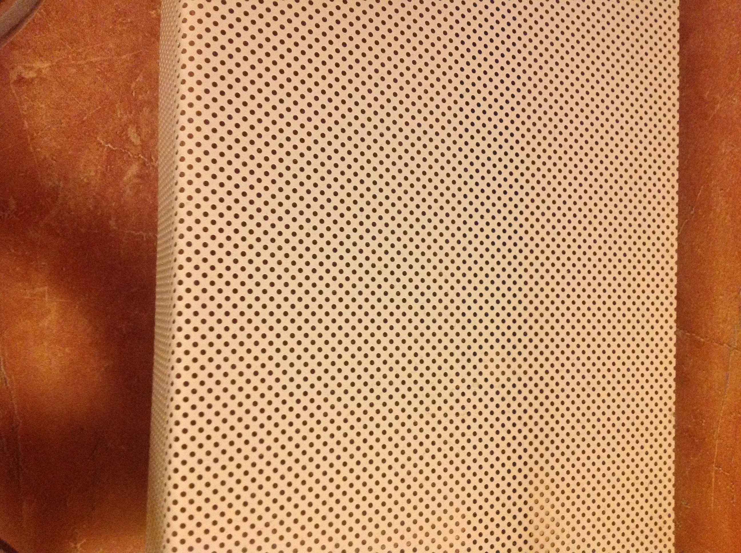

    Я стараюсь найти источник где можно купить такие стальные микрофонные микро-сеточки для капсюль........ можно сделать за один присест !! Не подскажете где или от чего можно их снять ??
    Например, стальные перфорированные стандартно стоят на массовых аудио на динамиках, разные и добротные и покупать не надо ..........

    Есть еще дуршлаги и ситечки для кофе/чая. Поищи в хозмагах.
    А еще есть перфорированные алюминиевые панели для подвесных потолков. Шикарная вещь.
    Диаметр отверстия 1,5 мм.
    Самая лучшая защитная сеточка получается из плотных женских капроновых колготок.
    Что значит запредельный? У меня все электретники с такими резисторами, 2.2 ГОм и 3.3 ГОм в параллель. Да и конденсаторники студийные тоже с гигаомниками.
    И в полевиках для электретников эти резисторы внутри есть, только меньшего номинала (хоть иногда это явно и не указано). В том же 2SK596 он есть, только не указан номинал.
    Вообще такие полевики очень рекомендуется включать с каскодом, поскольку иначе входная ёмкость, помноженная на Миллера, очень даёт о себе знать. При стандартной схеме включения с ОИ (это с усилением) и капсюле 15 пФ коэффициент передачи получается -3 дБ (именно с минусом). И из-за не очень высокоомного внутреннего резистора получается спад на НЧ, поэтому стандартные jfet для электретников лучше включать с ОС (общим стоком).
    Так и приходим либо к обычному капсюлю с каскодом над ним, либо к схеме с ОС, лучше тоже с каскодом.
    Далее простейшие варианты:
    2SK596 / 2SK3372 / 2SK1109 / 2SK1578 (можно готовый капсюль типа WM60) снизу, и например BSS139 сверху, всё в ОИ, и подключается вместо капсюля. Перегрузочная остаётся небольшой, но убираем эффект Миллера и ровняем амплитудную характеристику.
    То же самое внизу и вверху, но включаем это как ОС - ко всему растёт перегрузочная, но получаем трёхвыводное подключение.
    Если капсюль болше 20-25 пФ - можно вниз поставить 2SK117 (у него выше входная ёмкость), или что-то другое малошумящее с малой входной ёмкостью, опять хе каскод, и всё это повторителем, причём можно с довольно высоковольтным питанием (вплоть до 80 В или даже более). Будет совсем хорошо и по шумам и по линейности и по перегрузке. Кроме того, тут можно через резистор на затвор выставить любой режим по постоянке.
    Последний раз редактировалось straus; 27.03.2019 в 21:54.

    ---------- Сообщение добавлено 00:50 ---------- Предыдущее сообщение было 00:30 ----------
    Род Эллиотт предлагает такую версию с повышенным питанием 9В
    Стоит ли пробовать ?
