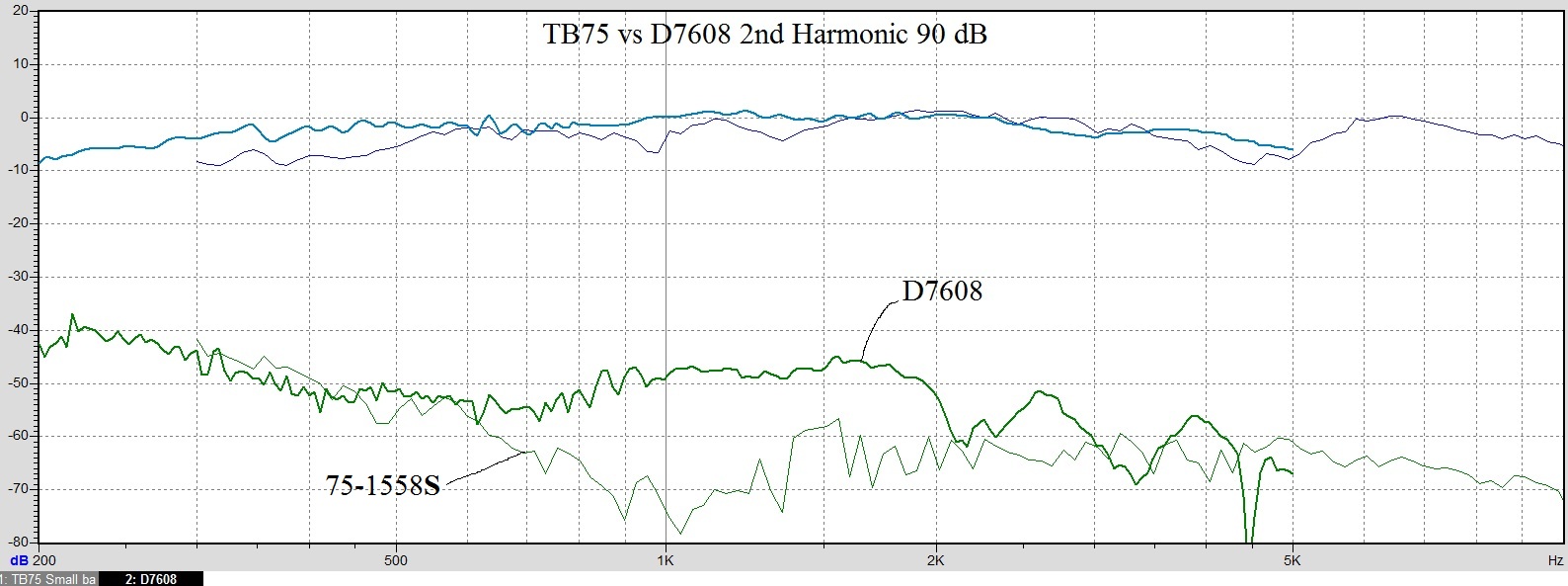

    Многие задают вопросы про Tang Band 75-1558S, которые я продаю. У меня модель не SE, а просто S (мне интернет-магазин прислал не ту модель). У S нет КЗ витка на керне и импеданс 6 Ом. Чувствительность чуть повыше, чем у SE на 2-3дБ.
    Сюда положил графиков и сравнение с D7608. По звуку мне 75-1558S нравится больше D7608. Себе буду покупать 2 пары SE.

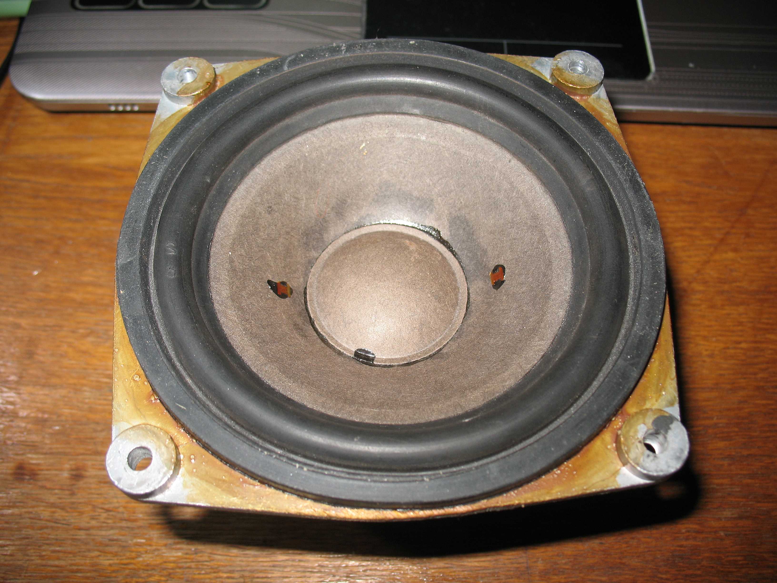

    Отгадайте динамик

    Для тех кто не отгадал - смотрите фото.
Название:	После ремонта.jpg
    Отремонтированный 10ГД-35-3000 с доп. магнитом.
    Подготавливаю динамики себе в АС на работу.
    Сам в шоке.

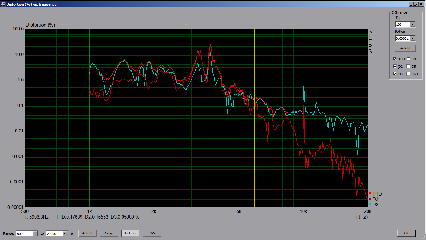

    Вот вам в %, раз считать тяжело

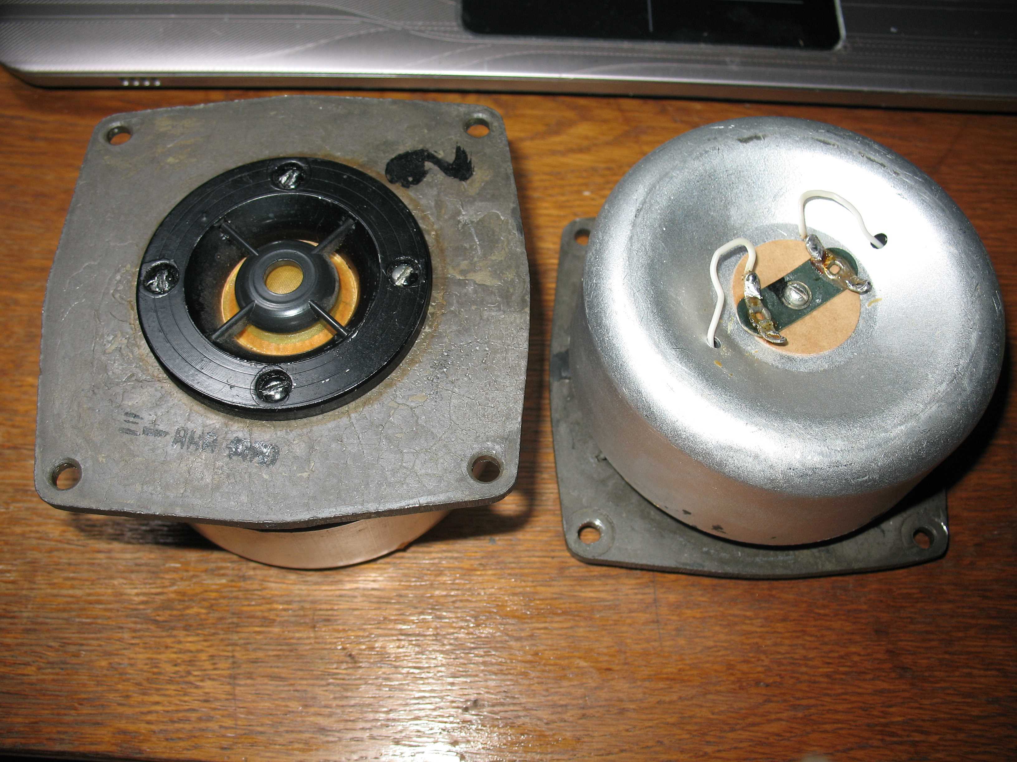

    Задумана пищалка неплохо, только брак 100%. То латексом зальют, то посадочное место провалят, и диффузор на керне лежит. Мусор в зазоре. Ваты напихали под дифузор...упадёт ногу отобьёт.
    Сделал всё как надо.
    Основной резонанс понизился. Резонансы под колпаком ниже 5 кГц и без ваты. Динамик раздемпфировался задышал Qms >. Импеданс стал на себя похож. Доп магнит уменьшил Qes на 30% и всё поплыло в лучшую сторону. Послушал через эквалайзер фубара - да классно.

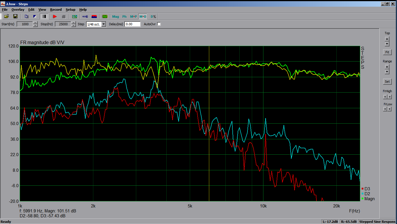

    Для контроля качества измерений промерял SB26ADC-C000-4.
    Можно сравнить искажения на 2,83В и у меня на 1В

    По умолчанию Re: Тесты, измерения, модификации головок.
    Так я не понял, в каком диапазоне её надо использовать. И с какими фильтрами.
    И если их не могут собрать нормально, где гарантия что они феррита доложат скоко надо. И намагнитят как положено.
  8. #947
    Нет никаких гарантий, надо брать и ремонтировать, и положить ферриту сколько надо
ID:	213973 Найточнейшие найпоследнейшие измерения на 1.5В 10см, больше не могу, слишком громко.
    Степ и ватерфол тоже очень красивые, лень выкладывать.
    Импеданс выше частоты раздела нехороший, интермодуляционные искажения будут на "всесоюзном" уровне.
    Курсор на планируемом разделе 5800 - 3-Й электрический
    Нет. В єтой точке должно быть уже -12Дб, или даже больше.
  10. #949
    24.07.2012
    2,544
    Одно деление 20 Дб по амплитуде а не 10. На частоте раздела 0,1%. Тут хай-эндом пахнет
  11. #950
    13,612
    Фильтр на частоте "х" означает, что на частоте "х" -3дБ, так?
  12. #951

    И что? Главное, что на октаву ниже, ~возле резонанса 2800, уже -18 Дб. Это те же ~0,15% THD. А если учесть, что пищалка будет играть через делитель, ещё -8Дб относительно СЧ по предварительным расчётам... достаточно хорошо.

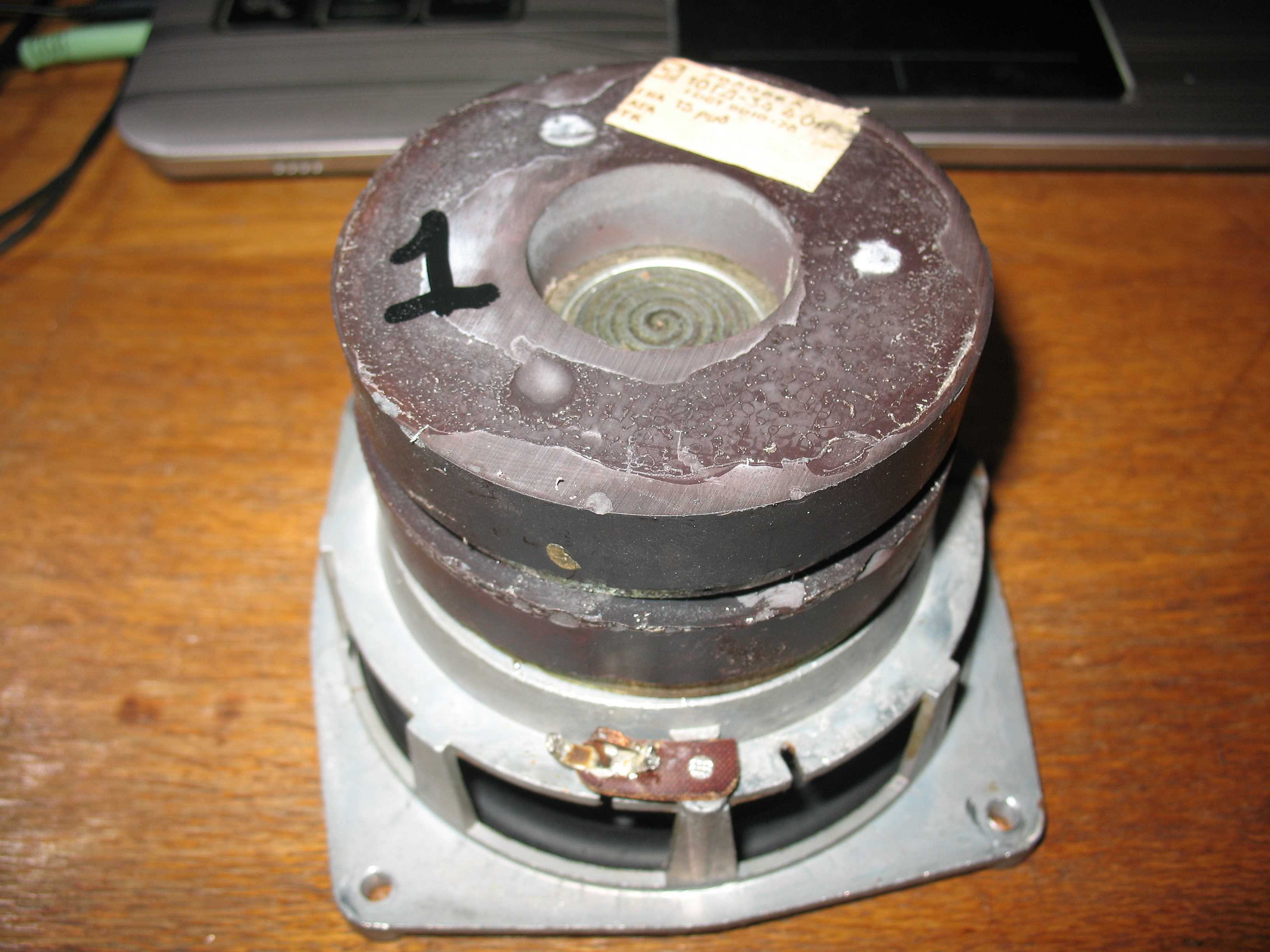

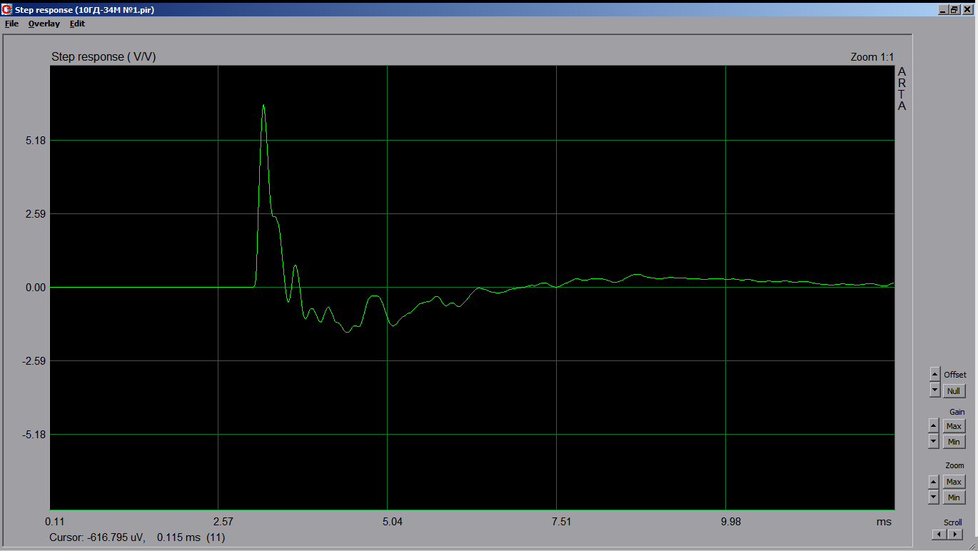

    Ещё одно "счастье" - 10ГД-34 с дополнительным магнитом.
    Доработанный, хорошо сохранившийся, будет работать 150-900 Гц.
    Выкладываю графики, т.к. когда я не умел измерять, то в инете не нашел.

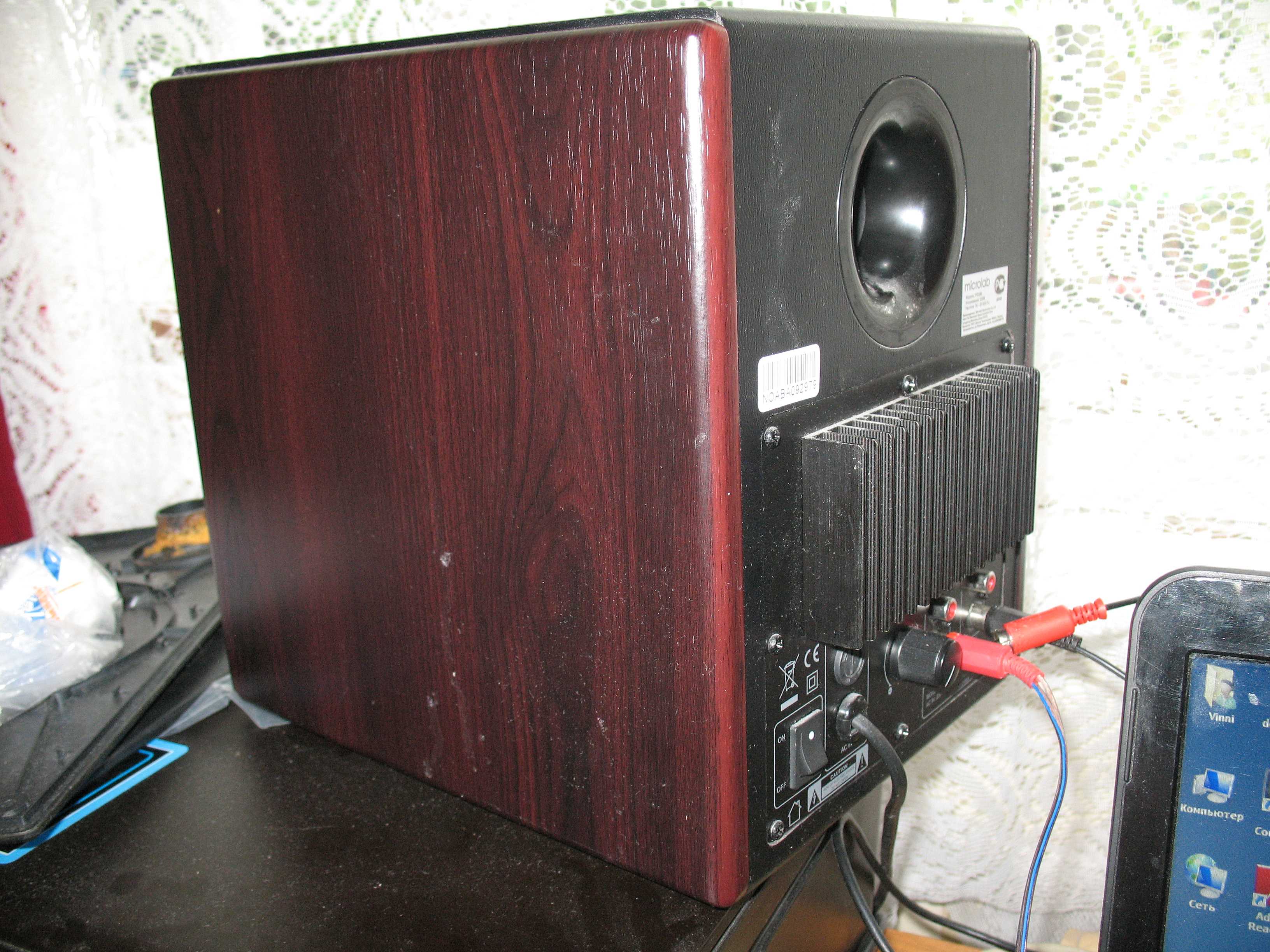

    flipper, Это на работу тихенько FLAC или местный "ретро FM" - новости-> ламбада -> новости -> а-студио и т.д.
    Источник - смартфон, чтобы звонок не пропустить.
ID:	213994 Сабик-микролабик 50-150 с усилками для сателитов от 150 Гц 12Вт.

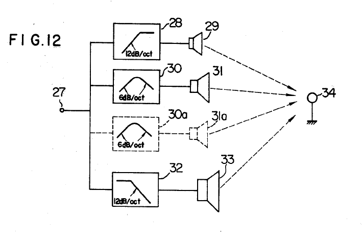

Название:	Кросс принцип.png
