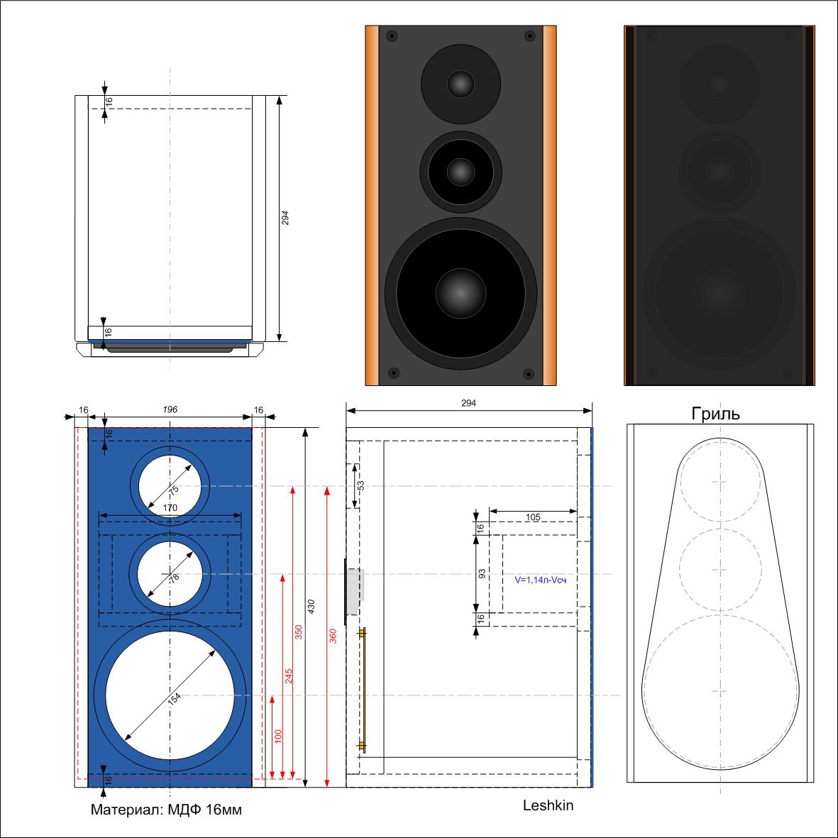

    Скажите, а если ширину передней панели колонок увеличить на 7-10 мм (при сохранении значения внутреннего объема АС) сильно изменяться параметры? Надо ли при этом сохранять площадь передней панели уменьшив соответственно высоту?
    Насчет МДФ, придется все-таки делать весь корпус из МДФ одной толщины - фирмы торгуют только целыми листами((
    Вот думаю насчет передней панели - ведь я собираюсь на нее наклеить кусок черного оргстекла толщиной 3мм. Соответственно общая толщина будет 19мм - как и у Сергея Давыдовича. Можно конечно переднюю панель сделать из 2х листов МДФ 16мм, но тогда она будет слишком толстая - например, СЧ динамик целиком окажется "погружен" в дырку - как в тоннеле. А поскольку динамики расположены близко друг от друга, то развальцевать конусом обратную сторону передней панели не выйдет.
    Как лучше сделать - по 1-му варианту или по 2-му?

    Вот начертил корпус:
    Отличия от оригинала:
    - Ширину колонок я увеличил до 228 вместо 220 мм для того, чтобы небыло узких "перемычек" у вставки из оргстекла.
    - Корпус НЕ гнутый, но объем сохранен (объем гнутого корпуса Сергея Давыдовича по моим расчетам равен 20,24 л., а объем по моему чертежу - 20,28 л)
    - Высота у меня 430 мм, но я несовсем понял какова высота корпуса у Сергея Давыдовича. Передняя панель у него 420 мм, однако и по чертежу и по фотографиям видно, что дно как бы выступает вниз за габарит передней панели, но не написано насколько. Я предположил, что выступает на 10 мм - отсюда размер 430 мм.
    Что скажите? Хочу уже распил МДФ заказать.
    И еще вопросы: расстояние между стенками СЧ бокса и стенками корпуса довольно мало (всего 12мм).
    1) Насколько это нормально? не будут ли в этих узких местах возникать потоки воздуха повышенной скорости и завихрения?
    2) Может быть дно СЧ-бокса выполнить в ширину колонок тем самым повысив прочность корпуса? Но тогда возникнет как бы частичная перегородка. Не будет ли так хуже? Или другой вариант - глубину СЧ бокса уменьшить, а ширину увеличить до боковых стенок так, чтобы объем сохранился. Может так лучше?
    И еще, как вам такой гриль и его расположение на корпусе? Не слишком ли все впритык?

    Нижнюю сторону СЧ бокса продлите дальше до задней стенки в качестве распорки. Там отверстие сделайте. Боковые стенки не нужны в СЧ. На полную ширину.
    Так будет корпус проще и жестче.

    А глубину бокса при этом пропроционально уменьшить чтоб объем сохранился и был 1,14 литра?

    не надо, на середине чем больше, тем лучше. Будет 1.5 литра - ничего страшного.

    Но ведь тогда за счет места, занимаемого СЧ боксом и перегородкой с дырками, уменьшится общий объем колонок. Надо ли соразмерно увеличить общий объем за счет увеличения глубины колонок?

    объём басового звена важен, сделаешь меньше будет меньше баса. так что да.

    Скажите еще, а насколько точно надо соблюдать площадь передней панели?
    У Сергей Давыдовича вообще она выходит довольно сложной конфигурации - сама "доска" - 420х220мм, но на ней еще скосы под 30 градусов по периметру и кроме того, дно корпуса снизу выступает за габарит передней панели и таким образом, общая высота корпуса не 420 мм, а вроде как 430 мм (на чертеже отсутствует размер!).
    У меня же при высоте корпуса 430 мм передняя панель колонок вся плоская "от и до" без каких-либо скосов. Кроме того, ширина панели увеличена на 8мм. Таким образом, ее площадь равна 980 см2. В то время как у Сергея Давыдовича площадь самой "доски" 924 см2, а если еще учесть скосы, то площадь ПЛОСОКОСТИ, на которой расположены диффузоры, вообще выходит 800 см2!
    Вот насколько все это существенно? Или я слишком закопался уже?

    сделай два варианта, померяй\послушай в одинаковых условиях, вслепую

    мог бы он сделать Батин не парилсо бы. (ИМХО) Leshkin ваш вариант работать будет.

    Leshkin, Вы проект MoScWa повторяете? Там корпуса в имеют объём 14 литров

    Volkov Uriy, ну "чистый" объем (с учетом динамиков, размеров кроссовера и т. п.) может и 14 литров. А когда я посчитал по чертежу Сергея Давыдовича, путем вычисления площади трапеций, то получил 20,24 л. (для самого ящика) и 19,1 л - за вычетом бокса для СЧ. Хотя может ошибся где?
    Например, я так и не понял, какова толщина стенок у гнутого корпуса С. Д. Батя. Принял равной 16мм.
    Сергей Давыдович, подскажите пожалуйста, как на самом деле у Вас? Какова высота корпуса и толщина его стенок?

    Leshkin, 14 литров это рабочий объём ,который указывает Сергей Давыдович. У вас, даже с учётом фильтра , динамиков и стенок СЧ бокса, получается несколько больше. По-этому,у вас есть возможность сделать так, как советует Георгий Крылов. При боковых стенках в 16 мм точно лишним не будет.
