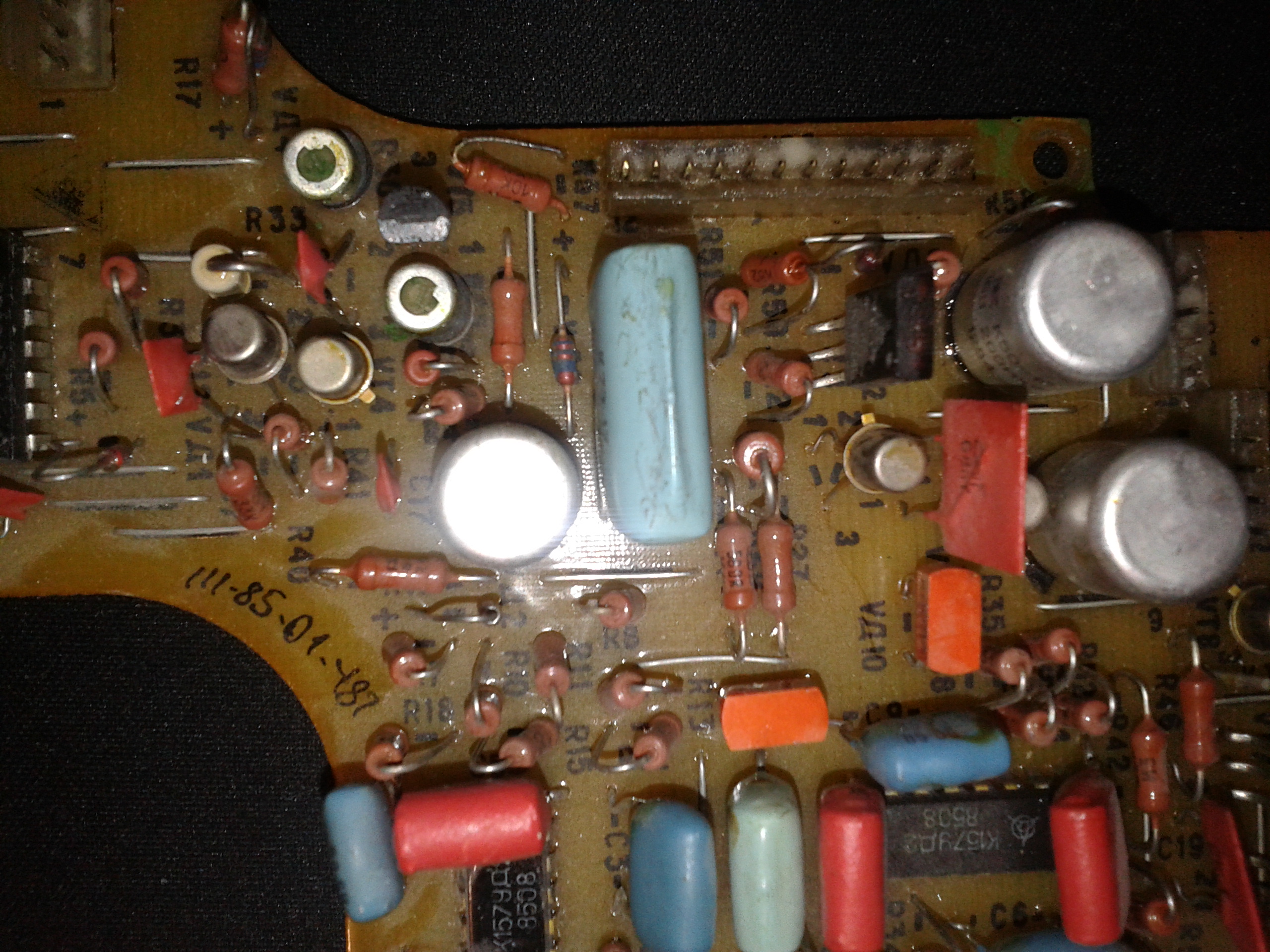

    скачал несколько схем и ни одна не соответствует,у меня 017 выпуска февраль 1986года,зав № 306361,может кто нибудь поможет,есть неисправность,не срабатывает автостоп,как отремонтировать?

    Хоть бы фотки печатных плат приложил.

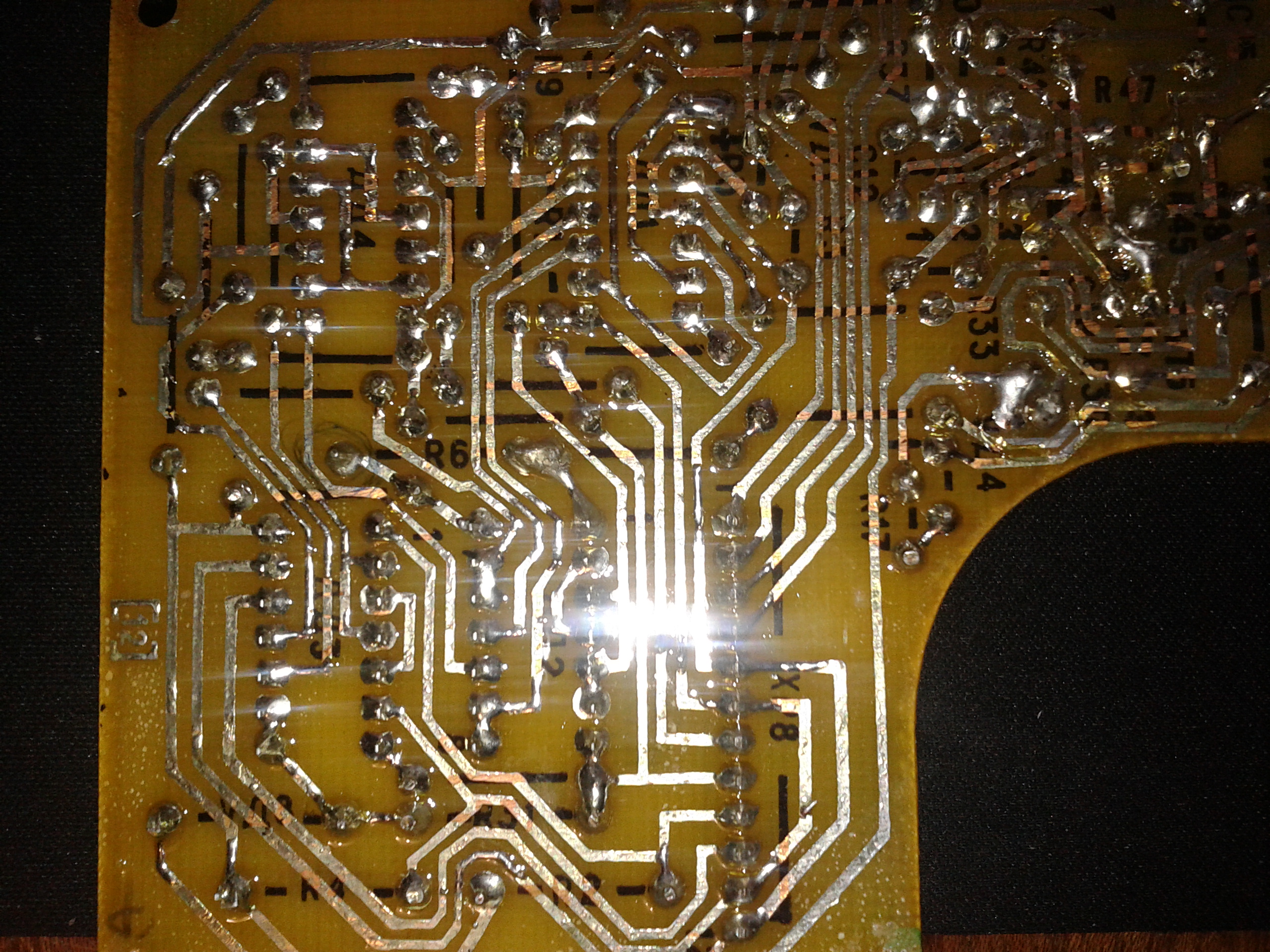

    проблема собственно с автостопом,не срабатывает,совсем,нашел один совет-
    Для правильной работы автостопа проверить напряжение в кт. 3. Там должно быть 2В. Устанавливается R32. А дальше момент срабатывания регулируется движением блока с фотоэлементами по продольным пазам (фиксируется 2 винтами)
    тут все понятно кроме R32,ну нету у меня в блоке А3 этого резистора,есть R30 и R26,может быть автор ошибся,не 32,а все таки 30,
    в кт.3 присутствует отсутствие напряжения,почти ноль
  6. #945
    16.11.2014
    Чикаго
    20
    По умолчанию Re: Электропроигрыватель-стерео Электроника ЭП-017С
    прошу вас ответить на пару вопросов,если не трудно-
    1.кт.3 находится в блоке А3 ?
    2.никак не могу найти в этом блоке R32,есть только R30 и R26,аппарат выпуска 1986,февраль
    неисправность в следующем-не срабатывает автостоп,шторка хорошо закрывает фоторезистор,
    если включить воспроизведение то напряжение на фоторезисторе 7,2в,
    если закрыть фоторезистор шторкой то оно падает до 4в и слышно что фон от сил трансформатора усиливается
    очень прошу вас помочь разобраться,мне бы хоть небольшую подсказку
    прилагаю снимки платы А3

    MOSH, совет к твоей плате неприменим, у тебя другая схема. Ищи схему более раннюю. Кстати, на твоей плате написано дата изготовления 3 квартал 85 года.

    Моя выпуска сентябрь 1987г. за №407872.На Вашем фото R32 стоит между VD11 и R19.В моём каталоге схем R32 постоянный резистор.
