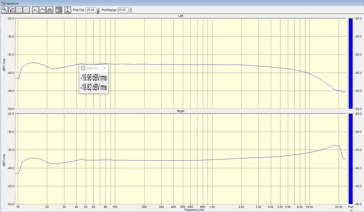

    Расследование свое, можно сказать, завершил. Проблема выглядела так (для тех кто не следил):
    Тракт воспроизведения в порядке, менял местами пины воспроизводящей головы, каналы при этом просто поменялась местами. тракт записи вместе с подмагничиванием тоже в порядке (ранее неверные выводы сделал) - смена местами пинов записывающей головы дала такую картину:

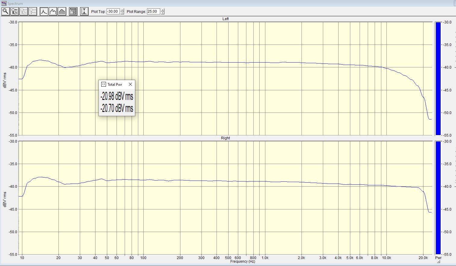

Название:	RH перехлест зап.JPG
    Т.е. спад на высоких остался там же, а на правом подъем на высоких объясняется тем что я на левом канале подмагничивание выкрутил ранее для спрямления АЧХ. Вольтметром тоже прошел до головы с отключенным ГСП, уровни не западали.

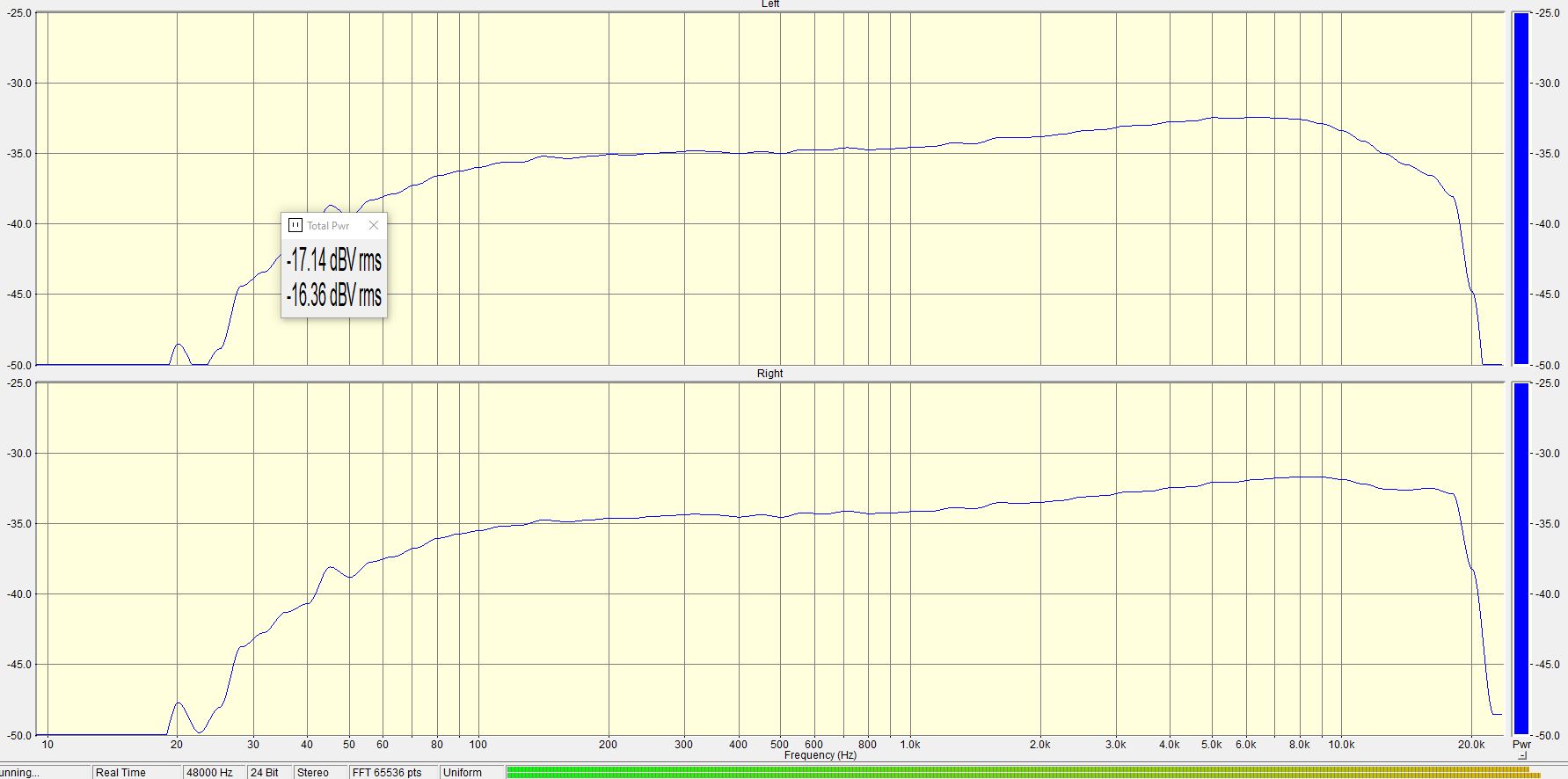

    Для записи тестовой записи магнитофон нашел только ширпотребный - МЦ LG, но в идеальном состоянии и как кассетник его вообще не использовали, записал на него розовый шум, на Пионере выглядит так:
    Т.е. проблема все же в голове - спад на высоких 5-6 dB налицо. Отсюда пара вопросов:
    - Кроме износа что еще может давать спад на высоких? голова явно не крученая и в ее кривости сомневаюсь
    - Найти такую голову (RPB1049) вообще возможно в наше время?

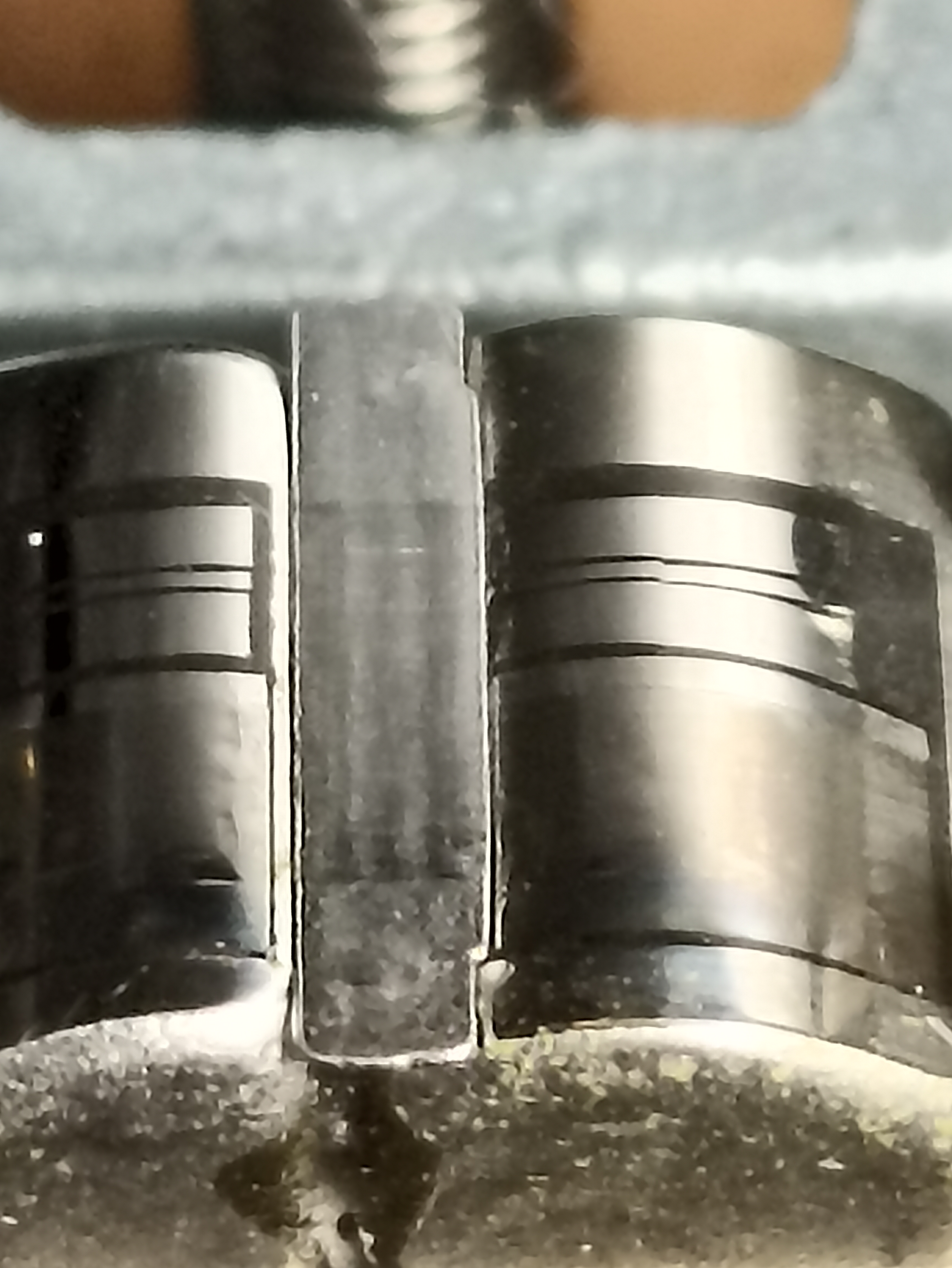

    GrundigCCF, Pyku_He_oTTyda, по вашей рекомендации выгнул прижим, АЧХ не поменялась совсем, т.е. дело не в этом.
    В условиях отсутствия микроскопа сделал фото сотовым телефоном с большим увеличением, получил очень некрасивую картинку:
    Что это? Голова на выброс?

    Alec, вот тут подход к полировке правильный, и из подножного корма сделанный. Но полировка не помогла...
    https://youtu.be/e5XOVyQYFK0?si=B1pS3nRIUdfL9cuU
    По картинке комментариев дать не могу...
    Первым делом стоит размагнитить, может и не придётся шлифовать.
    Такое впечатление что она не родная а поставлена из отбраковки, следы механического повреждения в правой части и поверх заливка, не могли такую на новый аппарат поставить.

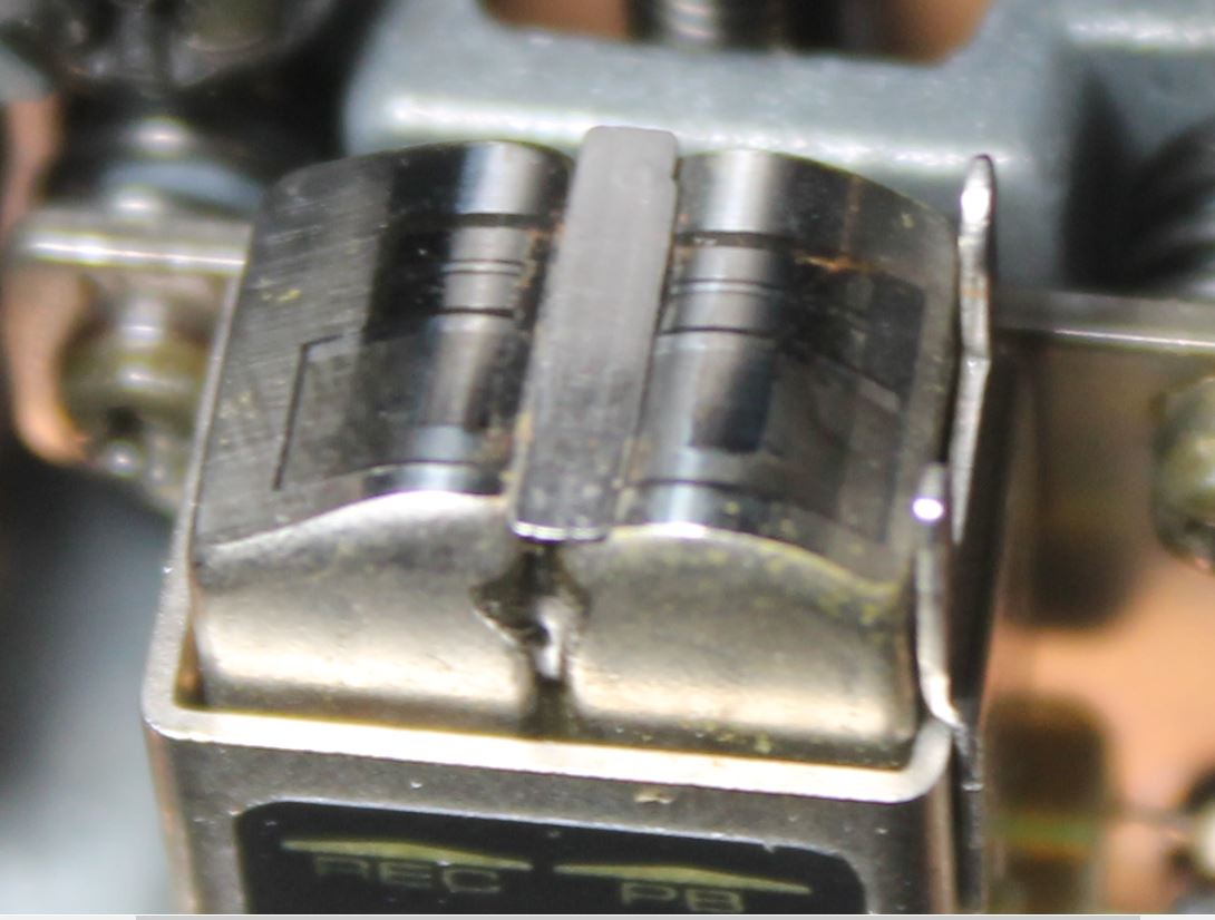

    Ранее, когда начал искать причины завала по высоким частотам обнаружил значительные загрязнения, причем даже после чистки:
Название:	До чистки.JPG
    Т.е. как будто бы выглядело лучше, без повреждений. Потом почистил уже с нажимом. Получается сам повредил? конструкция головы позволяет такое сделать?

    По таким фото тяжело судить.
    Изначально напоминает просто грязную голову от работы с некачественными лентами. После чистки, лично мне, пятно напоминает компаунд, наплывший на сердечник. На изначальном фото такого нет...
    А чем чистили: изопропил и ватные палочки?
    P.S. Во всяких онлайн-маркетах полно линз насадок на телефон для макросьемки, может быть она поможет сделать качественные фото? В любом случае, для микроскопа придеться снимать голову, а так можно обойтись без этого.
