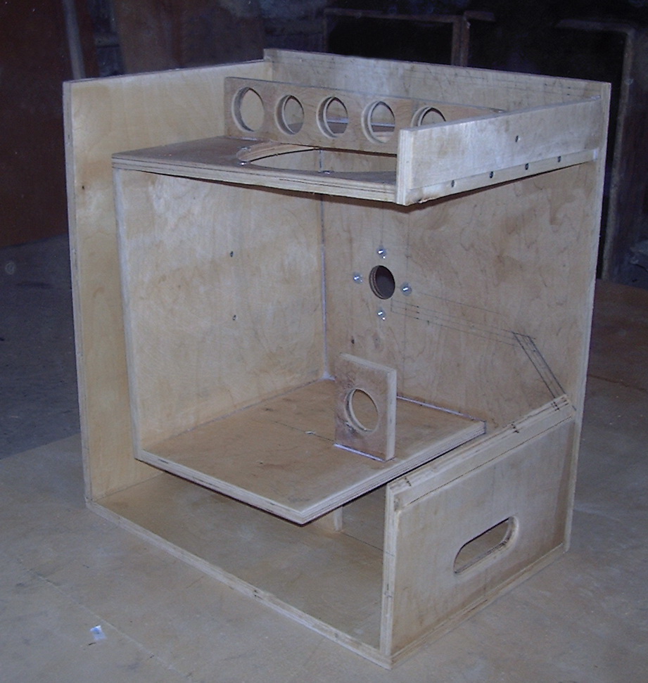

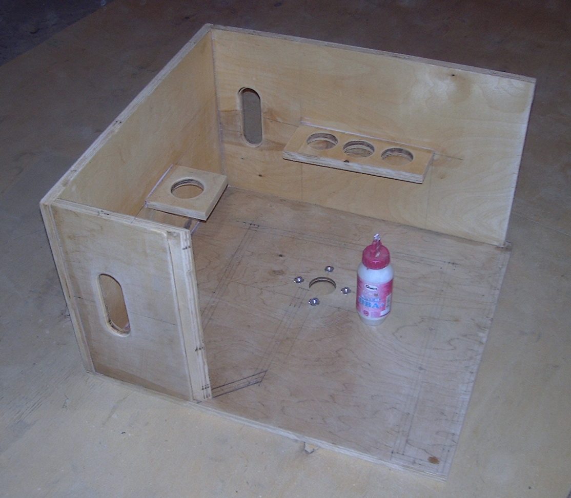

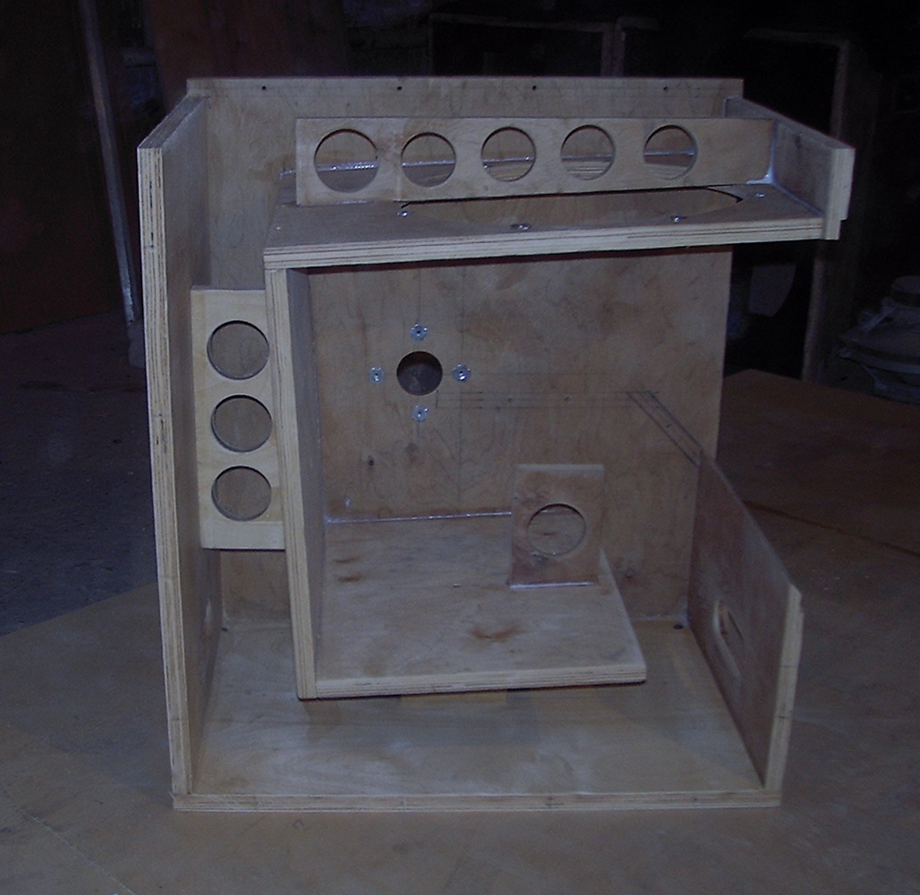

    Итак. Приступил я к сборке микрика по чертежам А. Мартинссона.
    http://www.martinsson.cc/blog/index.php?entry=THAM12
    Небольшой фотоотчёт того, что успел за вечер.

    Цитата Сообщение от labuch60 Посмотреть сообщение
    Итак. Приступил я к сборке микрика по чертежам А. Мартинссона. Небольшой фотоотчёт того, что успел за вечер.
    отверстия в перегородках усилителях намного ли облегчат кабинет? и второй вопрос: как быть с создаваемыми ими завихрениями?
    турбулентность явление не из приятных, однако в ящике скорость воздуха не превышает 10 м/с при ходе диффузора на 11мм... от чего следует что турбулентности там в принципе не должно быть, но все же если разница в весе не существенная то точно отверстия делать не стоит, если только ближе к выходу рупора...
    По мне так это абсолютно лишнее. во первых вырезать их балеринкой травмоопасно, лобзиком геморно, а фрезером вообще устанешь. Во вторых это много массы не снимет. В третьих при фиксации при малейшем промахе шурупы будут не в тело перегородки уходить, а в отверстие. Вопрос: зачем они?

    Цитата Сообщение от Vodoley Посмотреть сообщение
    Если за вечер, то очень продуктивно..........
    Заготовки были порезаны ранее. Раскрой получился достаточно точный, так что процесс сборки - одно удовольствие.
    Много - немного это вопрос риторический. Делал так, как в оригинале. Правда добавил отверстия в первой распорке.
    В последних конструкциях самого Мартинссона все распорки имеют такие отверстия.
    слепое копирование нерайдерного, но эффективного конструктива? для чего?

    По поводу завихрений согласен с
    Как раз балеринкой и электродрелью их и вырезал. Никаких проблем. Главное не резать сразу насквозь. Сразу на 2/3 режу с одной стороны, а затем переворачиваю заготовку и режу остальное с другой стороны.
    для чего?
    А просто так! Почему бы и нет?
    Хотя... Многие лабухи ну оооочень уж хотят иметь маааахонький сабик, а может и пару мааааахоньких сабиков для мелких банкетиков. И чтобы он бодался и пинался как большой.
    Вот мне и захотелось его сделать и послушать как он будет звучать, чтобы сравнить со своим микриком.
    Я увидел это по отверстиям. Сам так делаю. Можно фаски отверстий изнутри еще и фрезой R-5 пройти. Только надо ли?
    Личное дело каждого! Что внутри будет?
