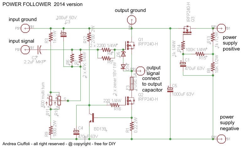

    По умолчанию Re: PowerFollower Андрэа Чиуфолли и пред к нему
    Анатолий, вот эта схема. Спасибо большое за оперативный ответ.
    Остались открытыми вопросы за мощность резисторов и за номинал конденсатора в смещении.

    Цитата Сообщение от While Посмотреть сообщение
    вот эта схема.
    Разделительный конденсатор наверное в громкоговорителе? Учтите, что земля на минусе ИП (сток верхнего транзистора).
    Хороший запас по мощности это хорошо . По конденсатору. Вроде всё нормально.

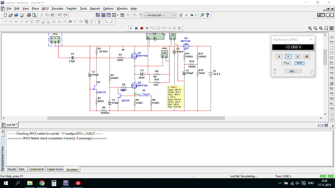

    Вот тутhttp://www.audioportal.com/showthrea...l=1#post974703 предложили смещение на ИТ сделать. На сколько это оправдано вообще в данном случае? Нажмите на изображение для увеличения.
    Не оправдано.
    Подробнее. В показанной Вами схеме смещение на Q1 зависит от тока через Q5, который в общем то случаен, и практически не зависит от напряжения питания. В исходной же схеме смещение задаётся делителем напряжения питания выходного каскада, и поддерживается оптимальным, примерно на уровне половины напряжения питания. Это соотношение (смещение) подбирается при настройке, по максимальному неискаженному выходному напряжению сигнала, и после настройки практически всегда оптимально, независимо от напряжения питания.
    P.S. Упомянутый Вами портал не просматриваю. Слишком много эзотерики, в каждой теме, на мой взгляд.
    Анатолий

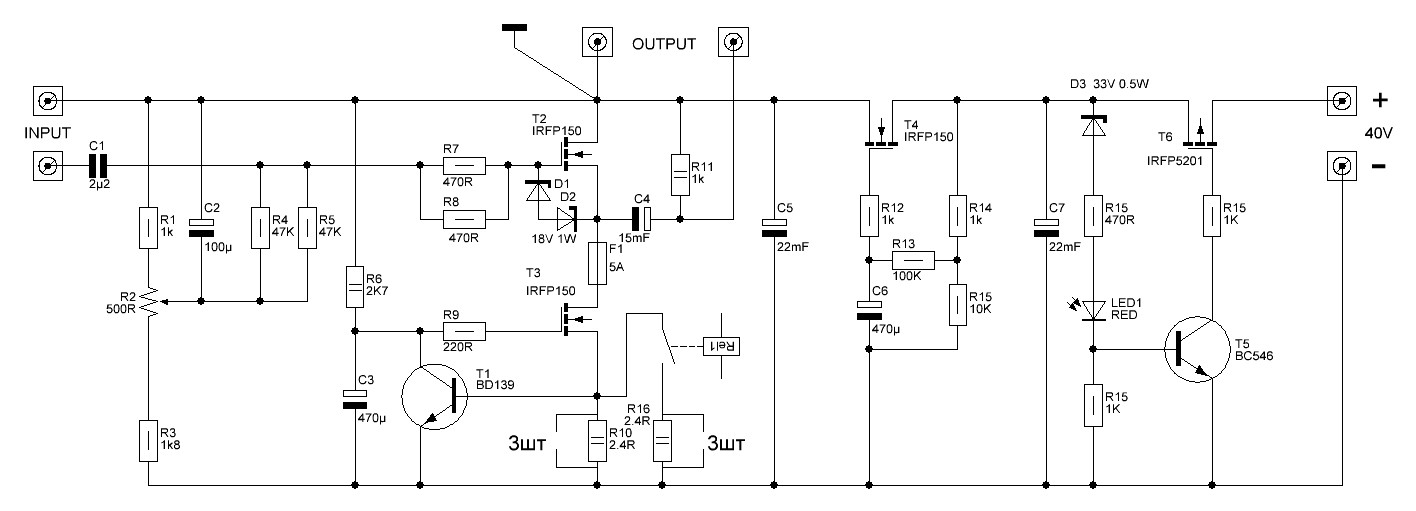

    Вот на этой ПП буду делать. Что скажете? Автор ПП я. Если не сложно, покажите откуда с нее землю на корпус брать. Не бейте палками
    While. По выложенной схеме. С4 полезно увеличить, особенно если Ваша акустика хорошо воспроизводит НЧ ниже 30-40 Гц. Вообще на этой ёмкости не стоит экономить.
    Стабилизатор напряжения на Т5 для такого класса усилителя - возможно излишество. Тем более, что схема стабилизатора вызывает подозрения. Фон сетевого выпрямленного напряжения задерживается фильтром на Т4, да и сама схема повторителя хорошо отвязана от влияния наводок от источника питания. Нет, ну если предполагается питать от старого плохонького индивидуального электрогенератора, или там от ветрогенератора... Но схема стабилизатора ???
ID:	251473 Анатолий, посмотрите ПП в архиве, пожалуйста. Я и так там самый минимум до гейтов сделал. T5 это софт-старт для больших емкостей. 44000мкф на плату придется по этому заряжать надо плавно. Как расчитывается С4? В JLH сейчас 2*6800мкф работают. Низкочастотная составляющая всем нравится.
  21. #960
    03.07.2011
    Ставропольский край
    2,050
    Проверьте обвязку нагрузочного контура: (исток и -С4)(+С4 и нагрузка)(нагрузка и сток с землёй).
    К
    ак-то у Вас хитро разведён минус питания повторителя . Умудрились столько перемычек поставить. Да и земля... Впрочем в схеме с Ку < 1 возможно некритично. Откровенно говоря комментировать чужую разводку затрудняюсь.
    С1 навесом на входной разъём?
    Землю на входной разъём и корпус возьмите как по электрической схеме, ближе от стока повторителя.
    Не надо такого софт старта. Схема вашего старта не рабочая. Там уже есть софт старт на Т4. Заряжаться быстро будет только С7. Надо просто поставить нормальные выпрямительные диоды. Ограничение - за счёт активного сопротивления обмоток трансформатора. Ну поставьте 0,5 Ом последовательно с мостиком.
    Реактивное сопротивление конденсатора на низшей рабочей частоте должно быть раз в 10 меньше сопротивления нагрузки. Посчитайте сами. Получится с хорошим запасом. Но имеются рекомендации и значительно больше, это кому как.
    Анатолий
