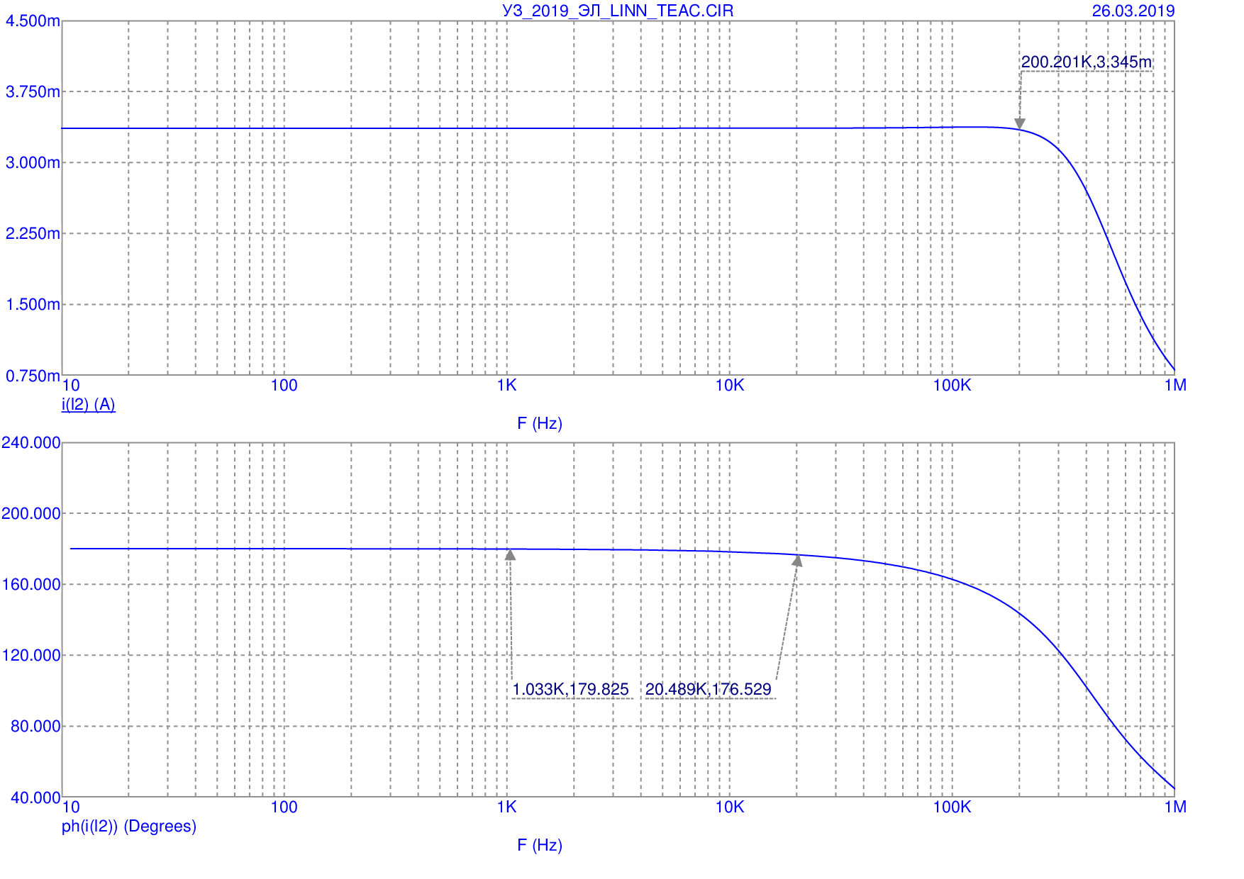

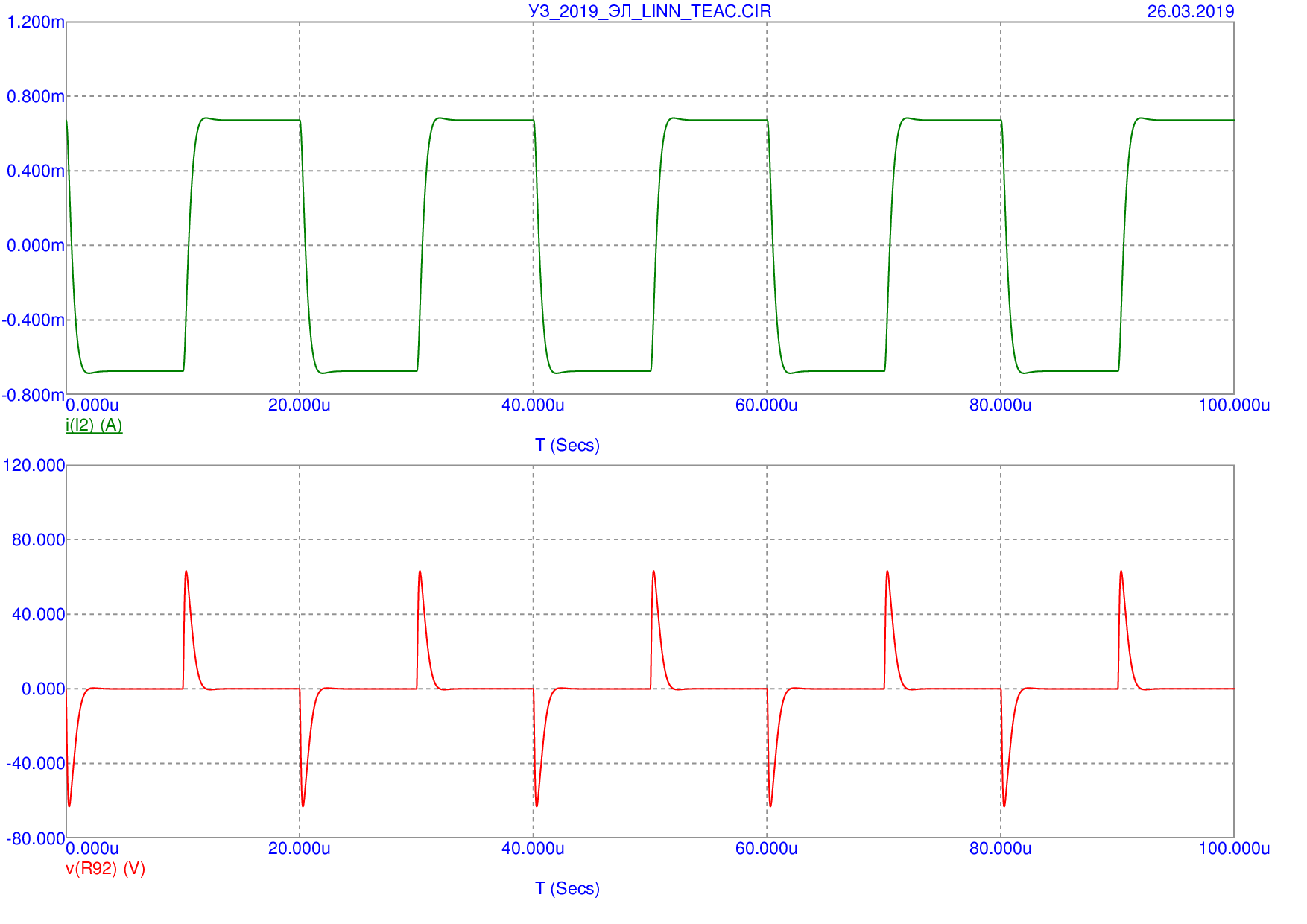

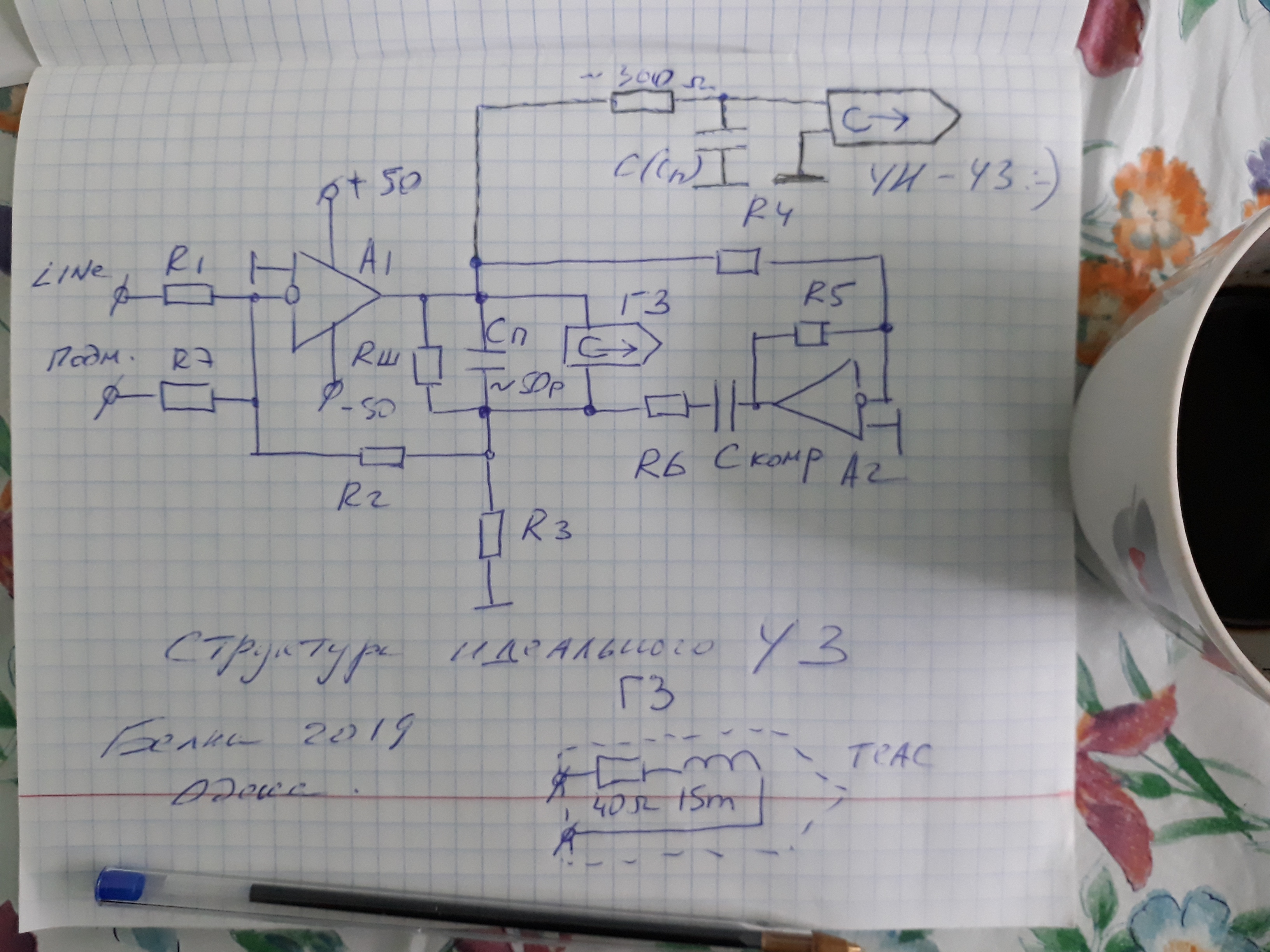

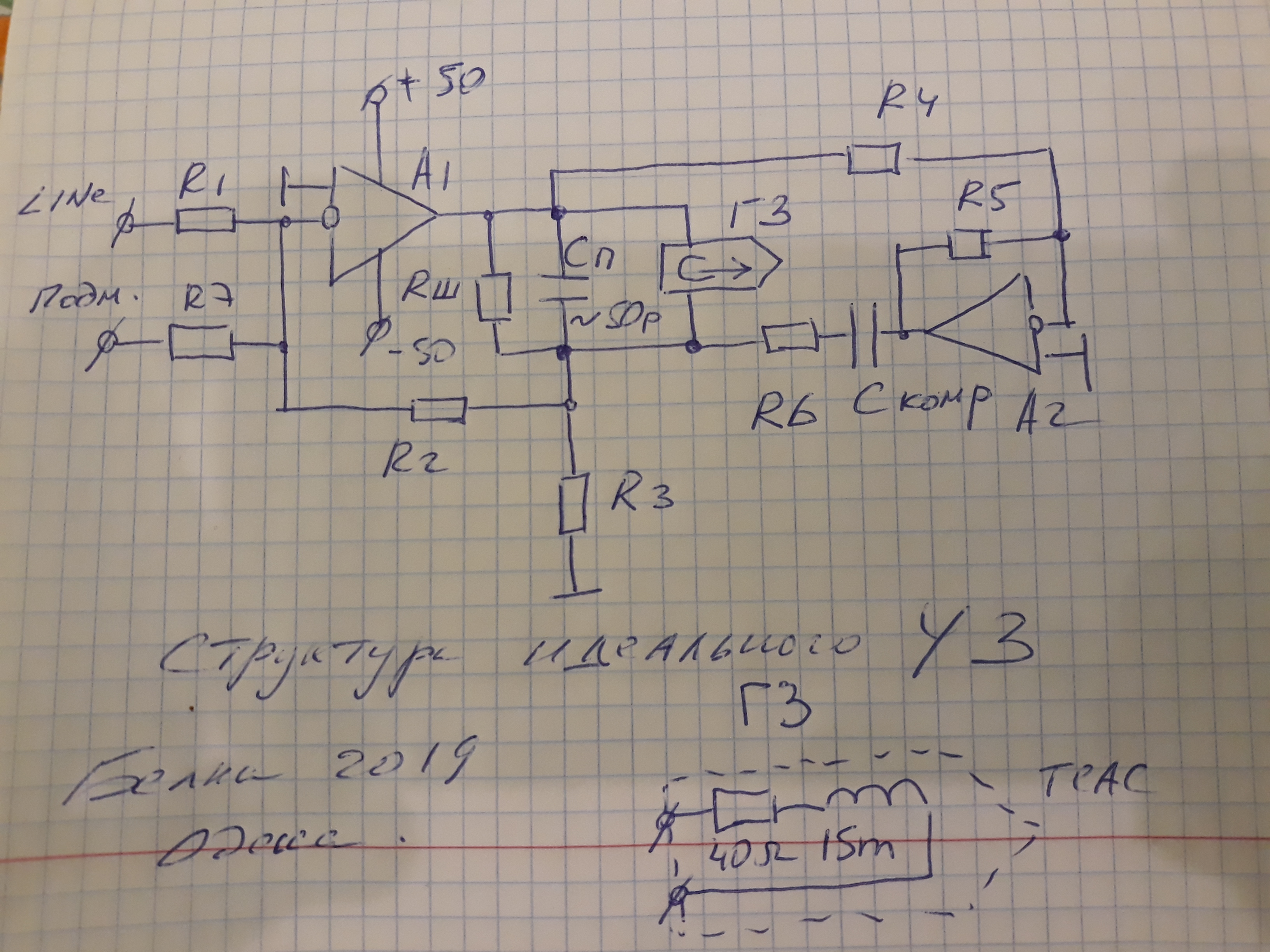

    Структура УЗ с цепью активной компенсации паразитной ёмкости проводулек между УЗ и ГЗ.
    Такое построение EP уже очень близко к "идеальному".
    Структура:

    Моделирование формы тока записи и напряжения на головке с индуктивностью 35mH, переходный процесс:

    Частотный анализ модели (головка 35mH), полоса и фаза тока записи:
Название:	Полоса и фаза го&#.png
    Должен заметить, что именно такое построение УЗ, с активным демпфером, не чувствительно к мгновенному изменению индуктивности головки в зависимости от протекающего через неё тока, в том числе на частоте тока подмагничивания. В данном случае прикидывал исходя из частоты тока подм. 100-200 кил под голову 35mH, с головами с меньшей инд. всё существенно проще.

    Решение красивое, но закавыка в том, что физически "стабилизировать" надо не ток через голову, а магнитный поток. А он определяется вольт-секундным интегралом, ток - уже косвенный показатель, зависящий от линейности магнитопровода.
    То есть в своём УЗ-УН ты не заморачивался с этим моментом, у тебя же мгновенно дифференциатор не перестраивается или я чего-то не знаю?
    Подмагничивание ты подмешиваешь после УН из соображений простоты исполнения или по той же причине - мгновенное изменение индуктивности ГЗ? Даже боюсь продолжать - неужели тупо экономил электричество?
    Решение красивое
    потребовалось много времени, что бы так просто решить этот момент. Спасибо.
    тебе придется сделать т.н. высоковольтный "вольт-секундный" каскад
    Эдя, мне ничего не нужно более делать) Если к выходу ОУ А1 приделать аккуратный буфер (УЗ-УН), а за ним ещё одну головку, идентичную по параметрам, которая будет работать на ленту, то будет стабилизировано ВСЁ, что можно в данной системе стабилизировать. Получается по-настоящему идеальный УЗ, вопрос в другом, нужно ли так бескомпромиссно заморачиваться?
    зы. Уверен, такой вариант будет даже лучше, чем шумный узел дифференциатора с конденсатором, мало того, можно сделать попытку компенсации междуканального проникновения в голове записи.
    зы. сейчас проверил в модели, мой самодельный высоковольтный ОУ позволяет приделать к нему на выход ещё одну головку без проблем. Последовательно с ней резистор 300 ом (выравнять отдачу на НЧ). 300 ом - это ещё УН?
    А его как раз и не надо перестраивать, кроме как в отношении компенсации изменения активного сопротивления головки. Дело в том, что изменение индуктивности - и есть следствие нелинейности магнитопровода. Магнитный же поток, который собственно, и ответственен за процесс записи - задаётся именно напряжением.

    Сейчас покажу последний эскиз:
