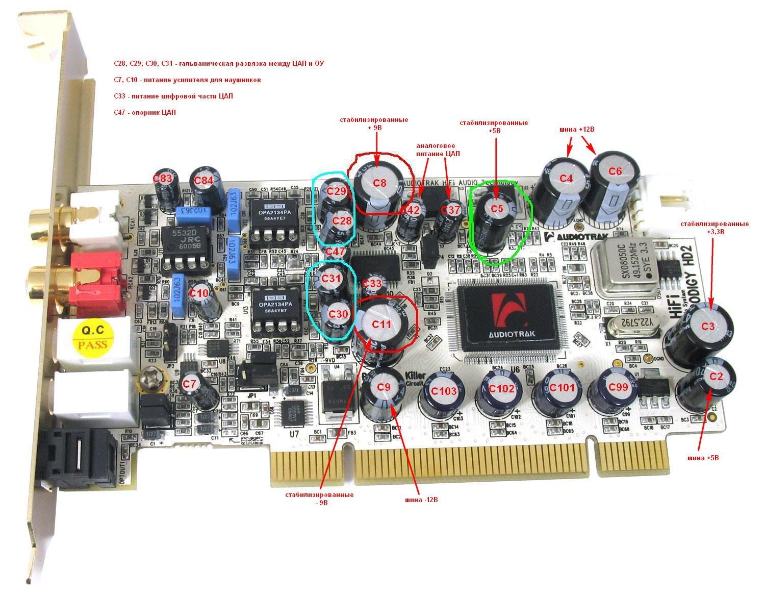

    conuss,
    Хотя бы как он на схеме называется.
    Я сам прозванивал цепи на карте и там с выхода микросхемы через резистор идёт на тюльпан и с него же идёт на схему через транзистор на микросхему ушного усилителя.
    Я прикладываю фото можите его обрисовать.
    Спасибо за фото Даю стрелку на блоху - Нажмите на изображение для увеличения.

    Прозвонил на своей карте это конденсатор скорее всего фильтр на SPDIF (один конец на ножку разьёма spdif второй на землю). т.е. не ваша проблема.
    Ещё раз рекомендую взять усилитель у друга, можно обычную компьютерную акустику. разьём нужно только заменить на тюльпаны, или купить переходник и послушать.

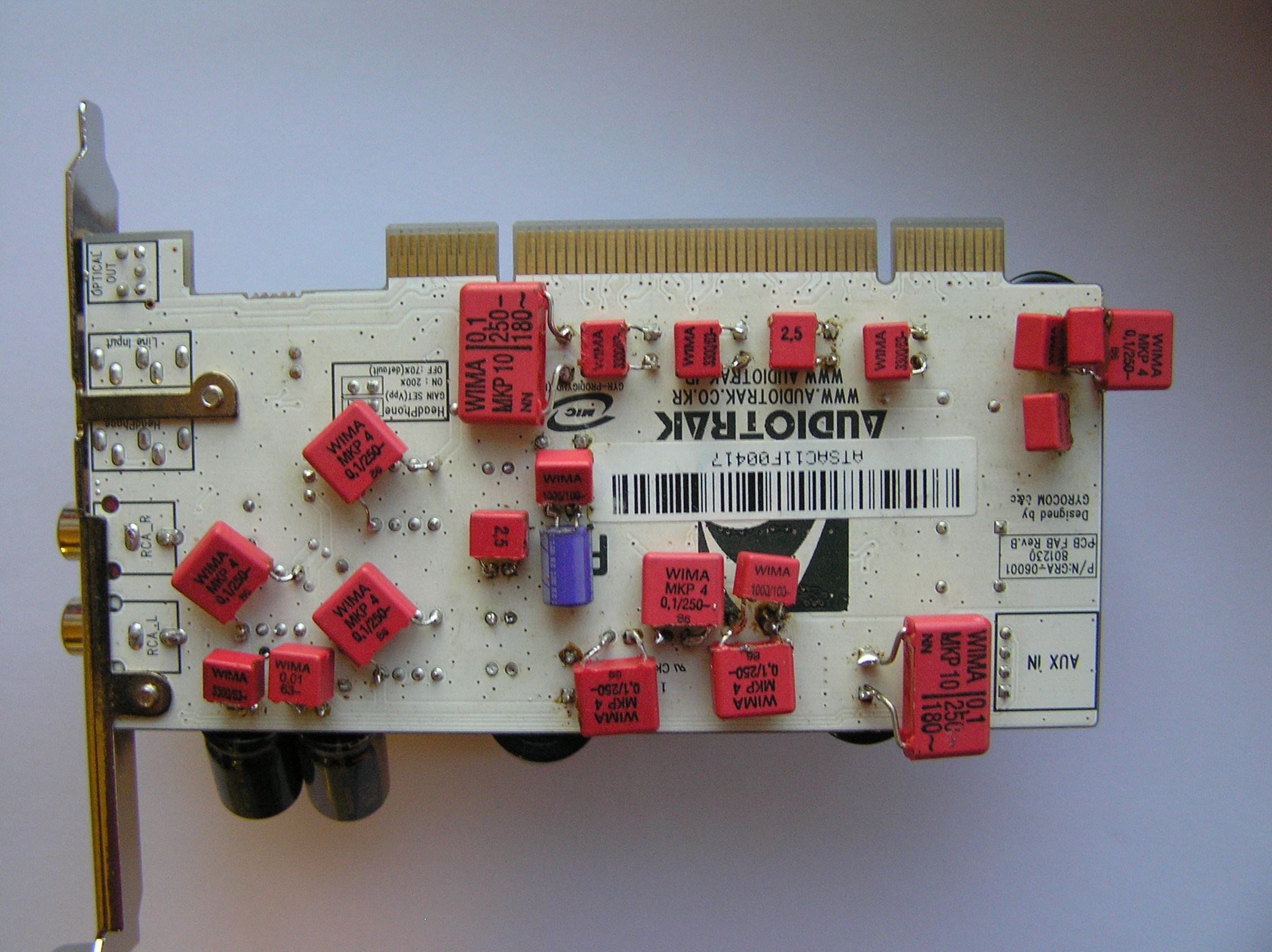

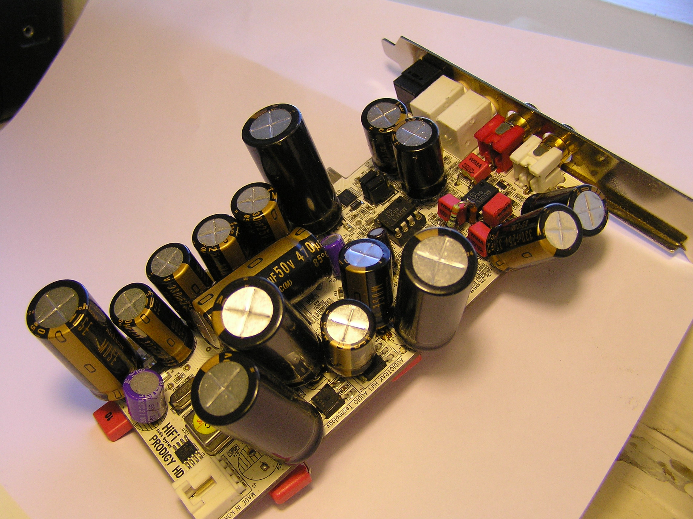

    В дополнение к посту 884.
    Всё было неплохо с картой, пока не попался очень тяжёлый по восприятию звука винилрип древнего Deep Forest,ну не возможно слушать больше 2 минут, режет натренированый слух. Грешил на оцифровку, но нет , дело в карте. Пришлось дальше добивать цепочку ёмкостей С2, С3, С47. И всё срослось через пару недель чехарды c ёмкостями.
    Выкладываю вариант доработки карты DE версии, для тех кто не хочет париться с картой как я больше года.
    Этапы:
    1. Ставим нормальный блок питания компа.Смотреть примерно здесь http://www.hardwaresecrets.com/page/power .
    2. Прошивка карты под драйверы ESI v1.08.
    3. Замена С59, С61 на Wima FKP2 1000*100v.
    4. Замена С58,60 (3300пф) на Wima FKP2 3300*63v.
    5. Демонтаж разделительных емкостей С28-С31(они пригодятся), установка перемычек (аккуратно пропаиваем ВСЕ ЧЕТЫРЕ! перемычки, если не хотим потерять карту).
    6. Проверяем постоянку на линейном выходе карты - должно быть не более нескольких единиц mv.
    7. Замена ОУ на 3 шт. MUSES 8820 (на любителя, ИМХО - замена ОУ не самое важное для этой карты).
    8. Замена ёмкостей. Электролиты (кто сможет уместить)- не ниже 50 Вольтовых, оптимально 100В (самый низкий тангенс,самая высокая цена, самый звук). Плёнку WIMA так-же побольше вольтаж 100-400v, оптимально 250-400:
    С2- (самый ключевой)- Nichicon KZ 470*50v + MKP4 0.1*250v + FKP2 3300*63v + FKP2 1000*100v + оторвал с платы стоявший шунт безродную керамику ВС3.
    С3- (ключевой) OSCON SP 270*16 (с карты) + FKP2 1000*100v;
    С4,C9 - Nichicon KZ 470*50v + MKP10 0.1*250v;
    C5- Nichicon KZ 220*100v + MKP4 0.1*250v + FKP2 1000*100v
    С6- не устанавливал;
    C7,C10- Nichicon KZ 100*50v (если нужны наушники + MKP4 0.1*250v);
    С8,C11- Nichicon KZ 470*50v;
    С33 (ключевой)- OSCON SA 68*10 (с карты)+ OSCON SA 68*10 (с карты) + FKP2 1000*100v;
    c47- Samyoung AHS 10*50 (с карты) + FKP2 1000*100v ;
    С99,С101,С102,С103 - Nichicon KZ 330*25v + FKP2 3300*63v;
    С42,С37 - Nichicon KZ 100*50v + MKP4 0.1*250v;
    ставим шунты MKP4 0.1*250v на ножки трёх ОУ между + и - питания 9 вольт.
    C83, C84 -от фонаря разницы не заметил.
    9. Греем карту часиков так 30-50, не меньше, греется в ней слаботочной всё очень долго,в том числе плёнка, а терпения мало, что и является проблемой при твике.
    11. Рекомендую:
    Windows7. Отключить в БИОСе встроенный в материнку кодек (у кого глюки и блюскрины - вдруг поможет). Микрофон - использовать встроенный с Web-камеры. У меня отлично работает без встроенного кодека. Foobar последний. Output - "WASAPI(event) - динамики Prodidgy - 24 bit (и только так) далее - buffer length - примерно 100-500. Вкладка Advanced - Playback -wasapi - Hardware buffer in MS -event mode - от 10 до 25 (меньше - начнёт прерываться звук при работе в сети). Для порядка со сценой и фазой - в усилителе уничтожить регулятор баланса,тонкомпенсацию и темброблок.

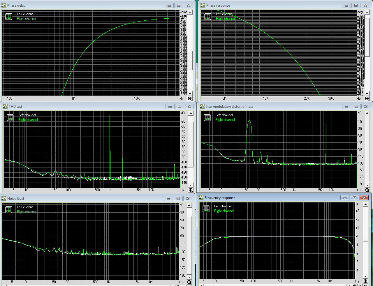

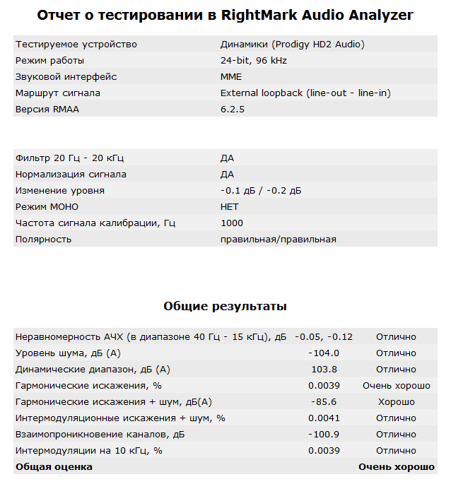

    Результаты после контрольного месячника эксплуатации:
    Шедевральный оргазмоподобный звук.Звучит всё. Стали прослушиваться подвижки слюны во ртах у солистов. Добавить к описанию нечего.

    RS. Твик проводился по принципу - "Всё можно наладить, если вертеть в руках достаточно долго".

    А почему не проще собрать на lm317, Lm337 питание на отдельной плате, чем заморачиваться с усовершенствованием хреновых кренок? Да и самое главное операционники заработают на номинальном для них напряжении + -15Вольт, а не заниженном до 9 Вольт.
    Я просто подобное делал на Треморе. Звук очень хорошо улучшался. Делал от разьёма от блока питания на разьём жёстких, двдидиков белый обычный такой от него брал +12 Вольт. Разрывал цепи +3.3 Вольт.
    Примерно как сделал человек.
    А что у тебя там делает советские резисторы?
    А почему не стал подогревать конденсаторы как я тут фото приводил? Недочёт.
    Может тебе с таким маштабом проще создать отдельный блок питания на карту, как считаешь?

    dalidovichЕсть ли смысл делать доп питание от того же блока?
    Nofufel Объясни пожалуста, как сделать текстовый отчёт в райтмарке как на скрине? Крутил вертел прогу, так и не понял, заранее спасибо!
    Текстовый или тестовый?
    Если текстовый и картинки - после окончания теста нажать значок "сохранить как..." файл в формате .htm. Но сохраняет не всё графики, которые прога показывает после теста - фазу например не сохраняет. Я делал проще - делал скрины графиков и текста после теста.
