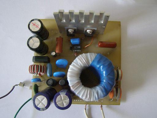

    Всем доборго времени суток!!
    Наконецто доделал ИБП на ир2153.
    Смотрите фотки.
    Мощу 400 Ватт реально дает тока КД213 сильно греються. полевики холодные. транс чуть теплый.
    на Х.Х напруга +-36 В
    под максимальной нагрузкой +-30 В.

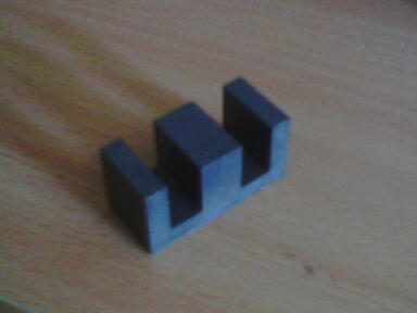

    Народ хелп где взять прогу для рассчета ИБП но для Ш-образных одна у меня прога есть, но там нет такого типоразмера Ш12Х20 и в книгах тоже не могу найти про этот типоразмер страно, марка феррита 2000НМ.Вот фото его. Хочу собрать транс из 4 таких штук. Как думаете на 80кгц киловатт можно снять в тяжелом режиме.А то в городе моем нечего лучше нет. Если мало думаю 6 штук таких поставить.И плохо что нет проги а то бы сам расчитал.

    Старый знакомый Аватар для strannicmd
    28.04.2006
    Modena (I)
    903
    (где взять прогу для рассчета ИБП но для Ш-образных ) Смотри на moskatov.narod.ru прогу Transformer 2.0.0.0
  10. #949
    09.01.2006
    Кременчуг
    594
    strannicmd, спасибо очень помогли , только для феррита 2000НМ индукция насыщения какая?А то в одной у меня книге для этого 0,38Тл, а вдругой 0,53Тл.Не подскажете точно.
  11. #950
    08.04.2005
    Краснодар
    642
    как уже тут говорили лучше больше чем 0,25 не давать(если наш феррит)
    если не прав-поправьте.
    Смотрите фотки.
    В качестве нагрузки 400вт был усилок или резюки?
    Каков кпд? Ну и типичные вопросы: материал и размеры транса, сколько витков, какие мосфеты, частота..

  15. #954
    28.04.2006
    Modena (I)
    903
    Почитайте там-же форум, и все поймете. Я беру 0,19Тл

  17. #956
    Новичок Аватар для Neurox
    04.05.2006
    400 Ватт нагрузки на резюки. Испытания на усилке (нагрузка около 50 Ватт) показали отсутствие наводок и шумов.
    Транс 2000НМ1 45*28*16 - 2 Шт.
    превичка-28 витков.
    вторичка-коса из 8 проводов, 6 витков, потом разделение на полуобмотки.
    Мосфеты - IRF840(подделка-не IR).
    частота 60 кГц.(1000р и 10 кОм)
    КПД еще не мерял.
    Схема была много раз обсуждена на форуме.
    нет снаберов в первичке. не стоят(пока) разрядные резюки паралельно кондерам емкосного делителя.
    Последний раз редактировалось Neurox; 02.06.2006 в 16:11.
