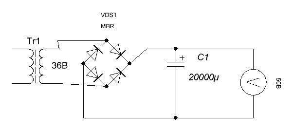

    Подойдут ли диоды mbr20100 для постоянки в 50 вольт, если у них напряжение Maximum Repertitive Peak Reverse Voltage 100вольт, и хотелось бы узнать что означает это напряжение - это импульсное или нет?

    Grand_pro, пойдут. Для mbr20100 максимальное обратное напряжение на постоянном токе указывается в явном виде: Max. DC Reverse Voltage (V) - 100
    http://www.datasheetarchive.com/pdf-...SA-383254.html

    ответ не правильный. на 50 Вольт выхода амплитуда на каждой полуобмотке более 50 Вольт, а обратное напряжение на диодах получается более 100 Вольт. а еще с учетом выбросов надо брать диоды не менее, чем на 150 Вольт.
    надо брать mbr20200, на 200 Вольт обратного.

    Что-то я не вижу в вопросе Grand_pro никаких полуобмоток. Ответ ровно на вопрос - mbr20100 выдержит 50 вольт постоянного тока.

    scarp, не надо дурака валять. всем известно, что диоды используются для выпрямления, а не просто постоянка к ним подводится.

    Starichok, тоьлько лишь для выпрямления? Защита от переполюсовки, суммирование источников... Кто знает, где автор вопроса их будет использовать, может ему досталась куча этих диодов, и он выясняет, на что их пустить.
    Не надо лишнего заявлять. На конкретный вопрос - конкретный ответ, нужно правильно формулировать вопросы.
    Но на диоде-то вовсе не "постоянное напряжеениие"

    Что бы не было неразберихи, то мне надо выпрямить переменку 36 вольт и сделать из неё постоянки 50 вольт, диоды именно туда и пойдут.

    схему в студию, по которой собираешься выпрямлять 36 Вольт.

    Схема самая простая Нажмите на изображение для увеличения.
