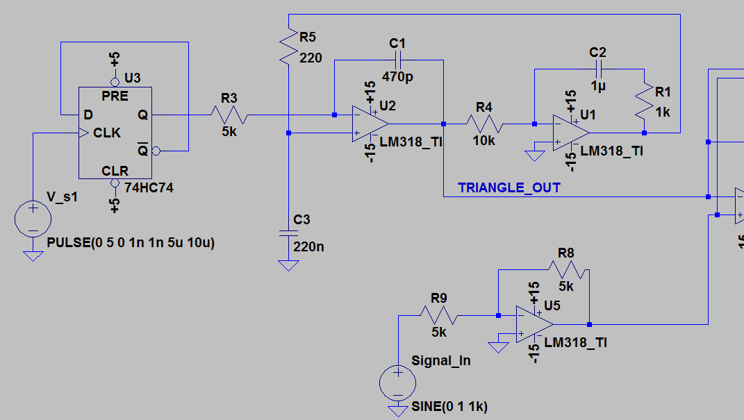

    Вот я какой класс-д обнаружил но только без ООС. И там дросселя намотаны на желтых кольцах
  10. #949
    12.03.2011
    Омск
    35
    110
    Генератор пилы в симе не запускается, лучше меандр+интегратор, и надо как то за постоянкой на выходе следить.

    Цитата Сообщение от Flash.Pro Посмотреть сообщение
    лучше меандр+интегратор.
    Чтото типа этого ?
  14. #953
    12.03.2011
    Омск
    35
    110
    Чтото типа этого ?
    Для отсутствия большой постоянки на выходе без ООС нужен стабильный коэф. заполнения 0,5. Думаю надо применить Т-триггер, на него подавать сигнал с удвоенной частотой от кварца или как-то засинхронизироваться от источника питания.
    Немного поразмышлял в симе - вот что вышло: интегратор преобразует в пилу меандр с любыми пороговыми напряжениями, в данном случае 0 / +5. Размах пилы определяется частотой и С1+R3.
