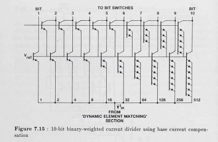

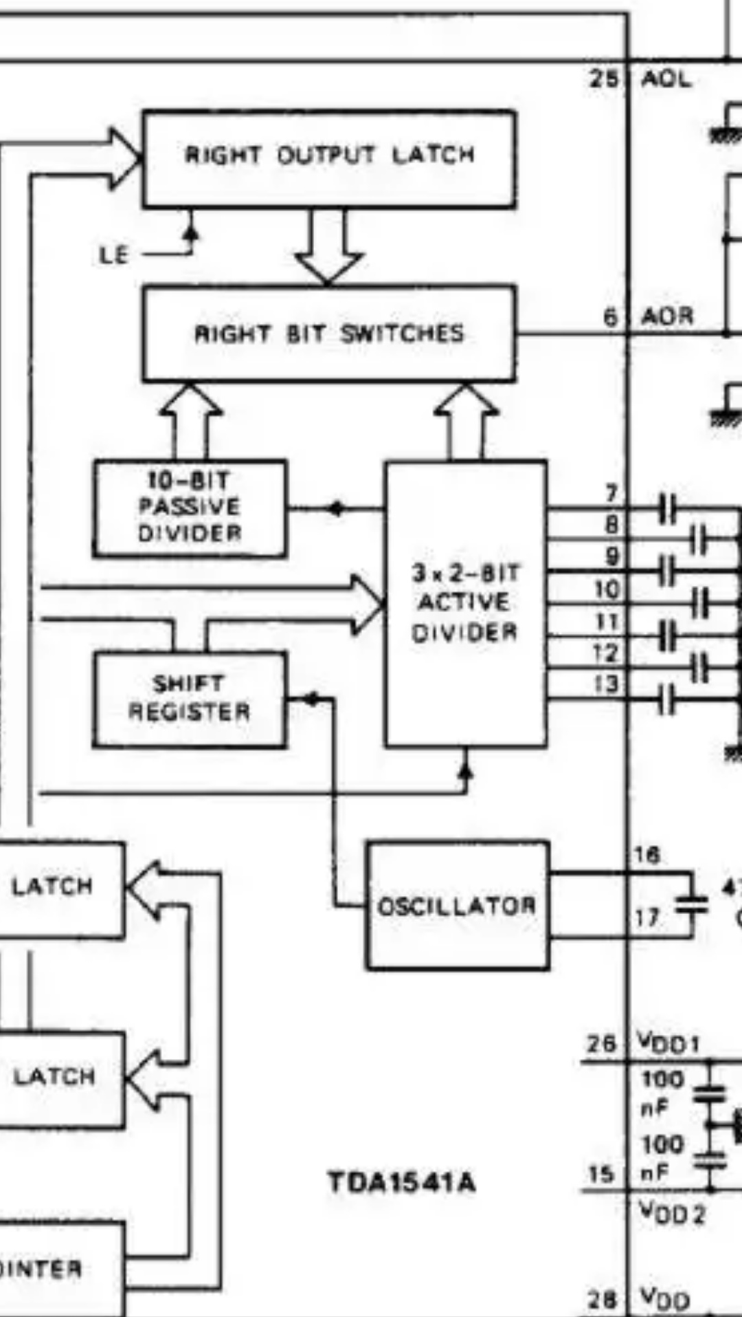

    Цитата Сообщение от Эзотехник Посмотреть сообщение
    TDA1541 (10 бит резисторами, остальные 6 - конденсаторами)
    С чего Вы взяли? Какие резисторы, какие конденсаторы? Там DEM-ячейки в старших разрядах (с 1 по 6-й) и транзисторная матрица с эмиттерным масштабированием для младших разрядов (с 7 по 16-й).
  7. #9486
    10.10.2004
    Ru
    1,188
    10 бит пассивный делитель - честная резисторная матрица должна быть, старшие 6 бит - высокочастотный эрзац (DEM, ШИМ или переключаемые конденсаторы). Чтобы исключить дорогую лазерную подгонку резисторов в микросхеме (наапример так и ОУ OPA627 laser-trimmed и цена сразу в разы выше "обычных" усилителей).
    С чего взяли?
    (ШИМ или переключаемые конденсаторы)
    Чушь. Вместо фантазирования просто почитайте, что такое DEM.

    С чего взяли?
    "passive divider 10 bit" на блок-схеме - с какой стати это транзисторы?
    У них эмиттеры должны в 1024 раза отличаться по площади??
    пассивная значит резисторная
    Вовсе нет. Вот, полюбуйтесь, какие пассивные делители бывают:
Название:	Пассивный делитель с эмиттерным масштабированием.JPG

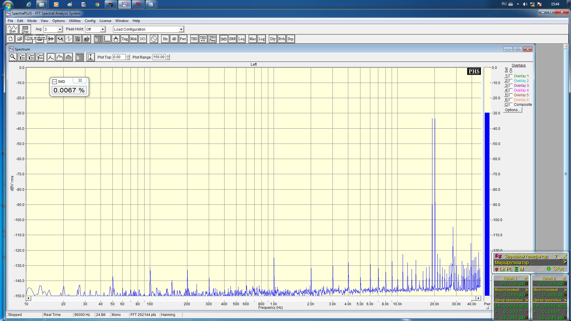

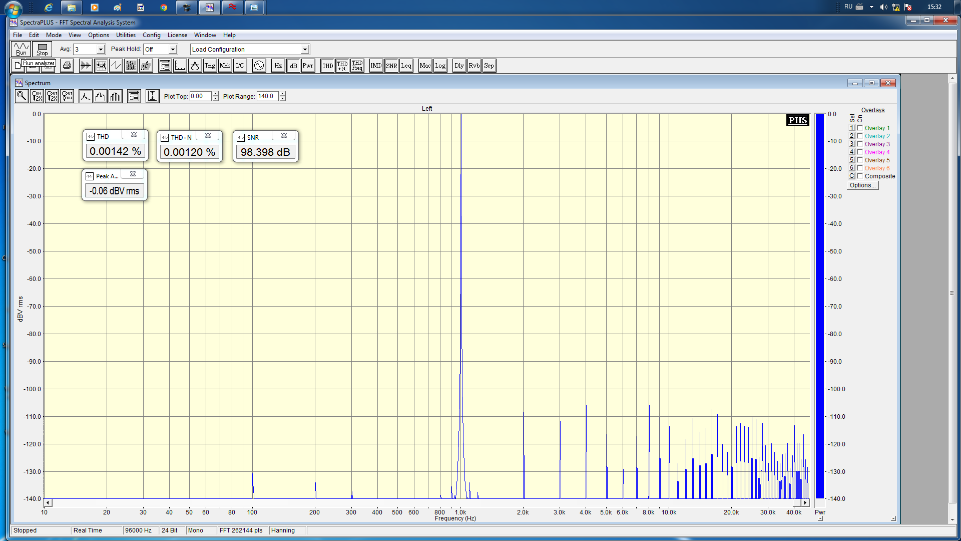

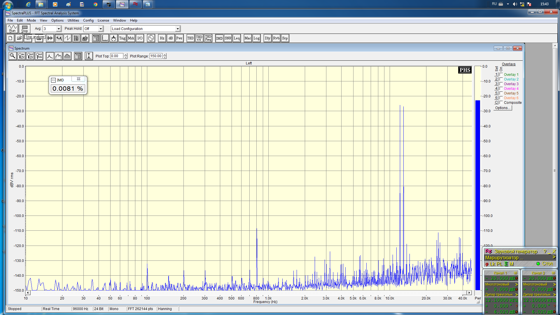

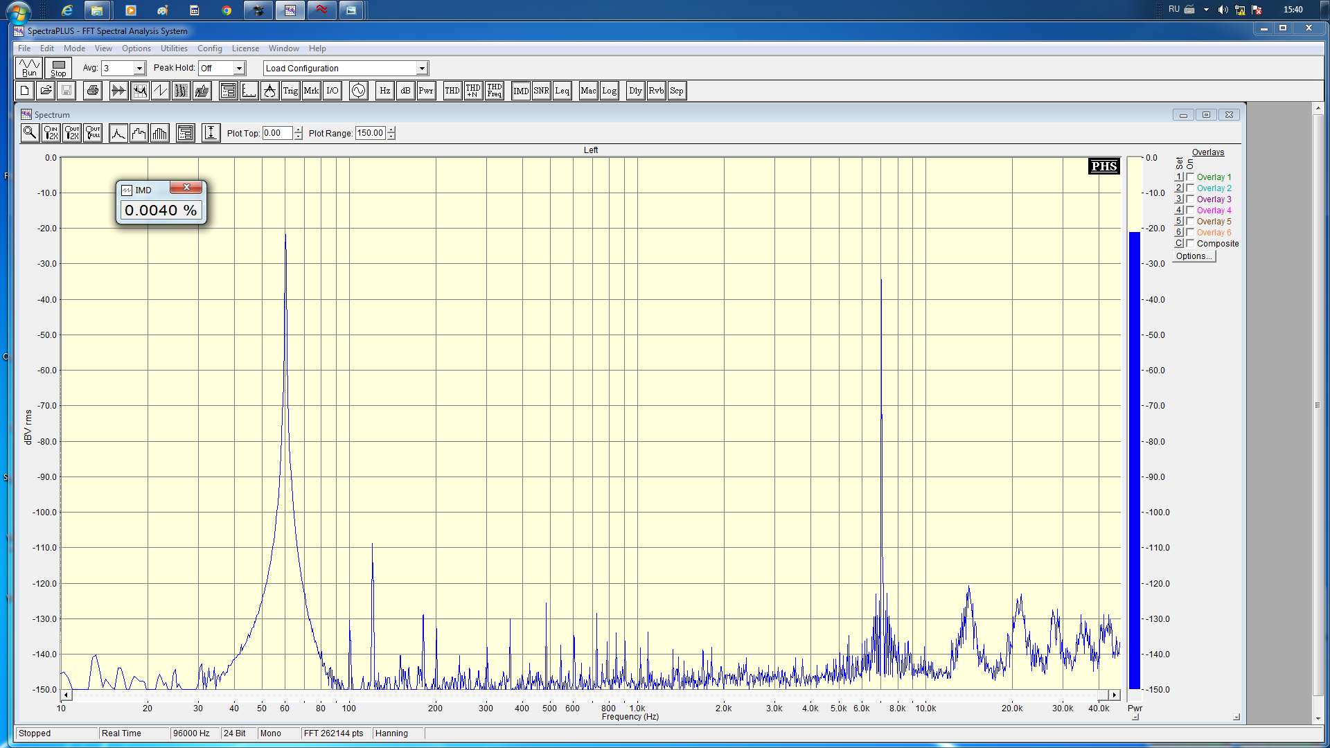

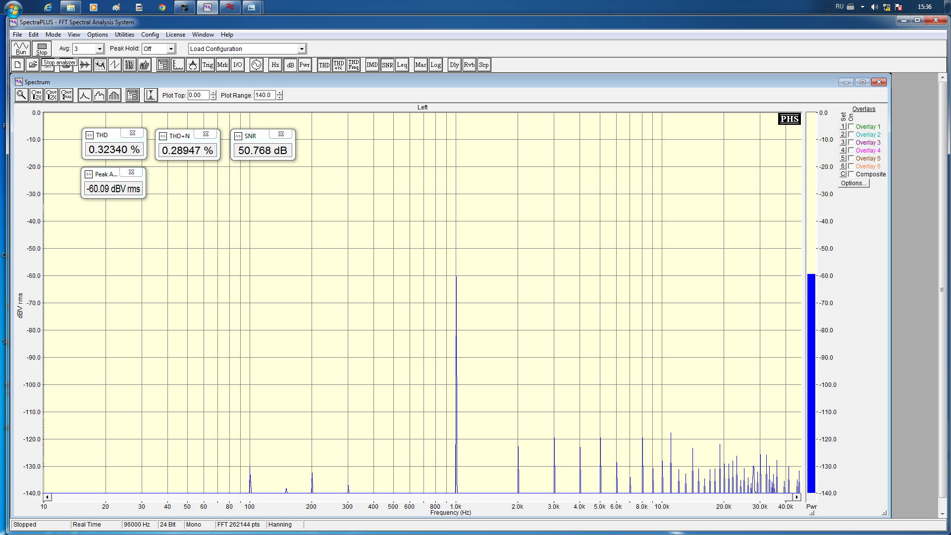

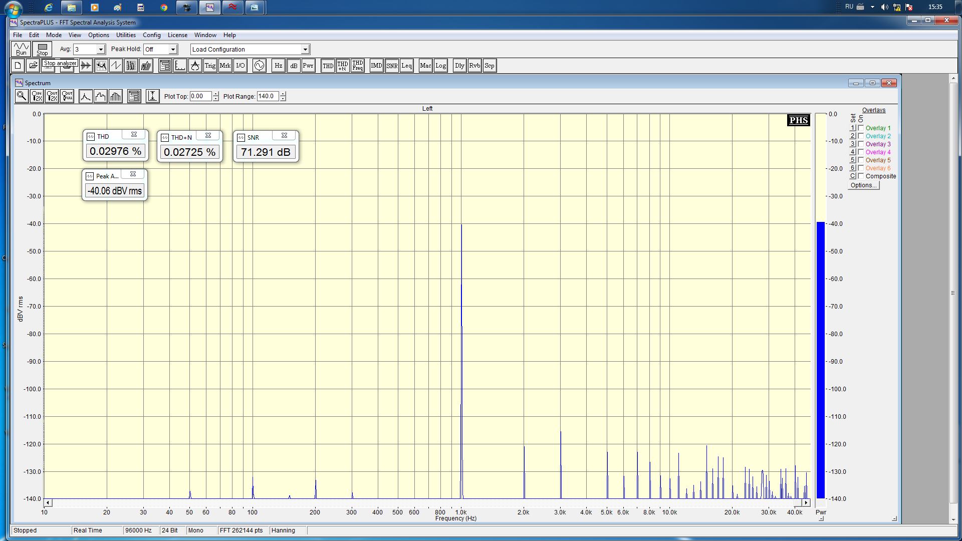

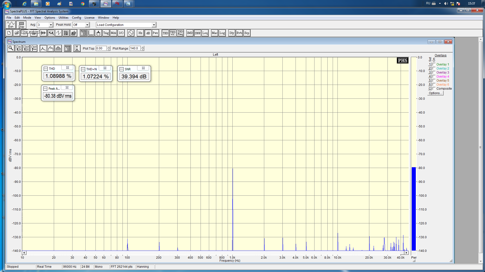

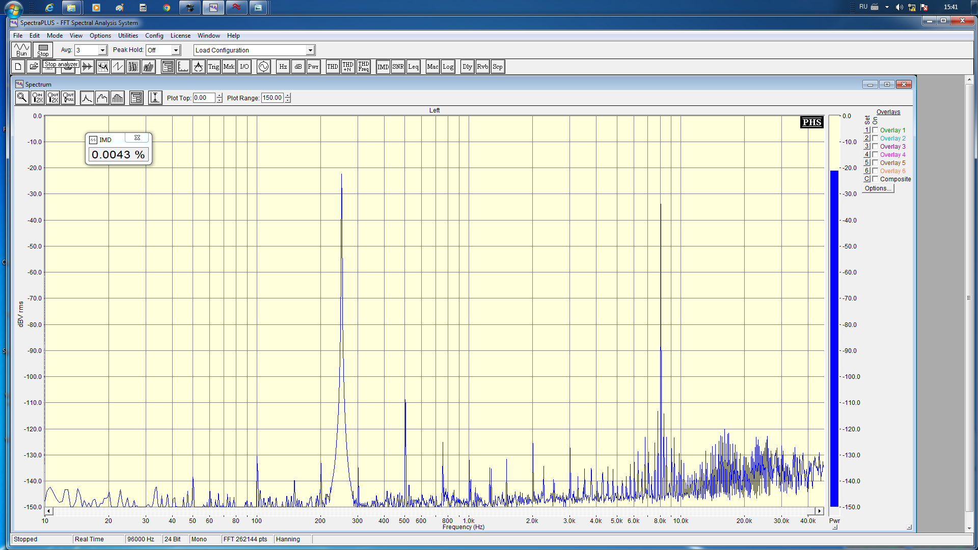

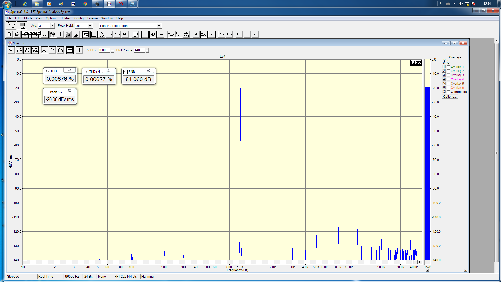

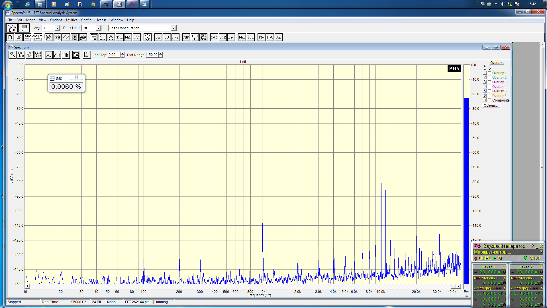

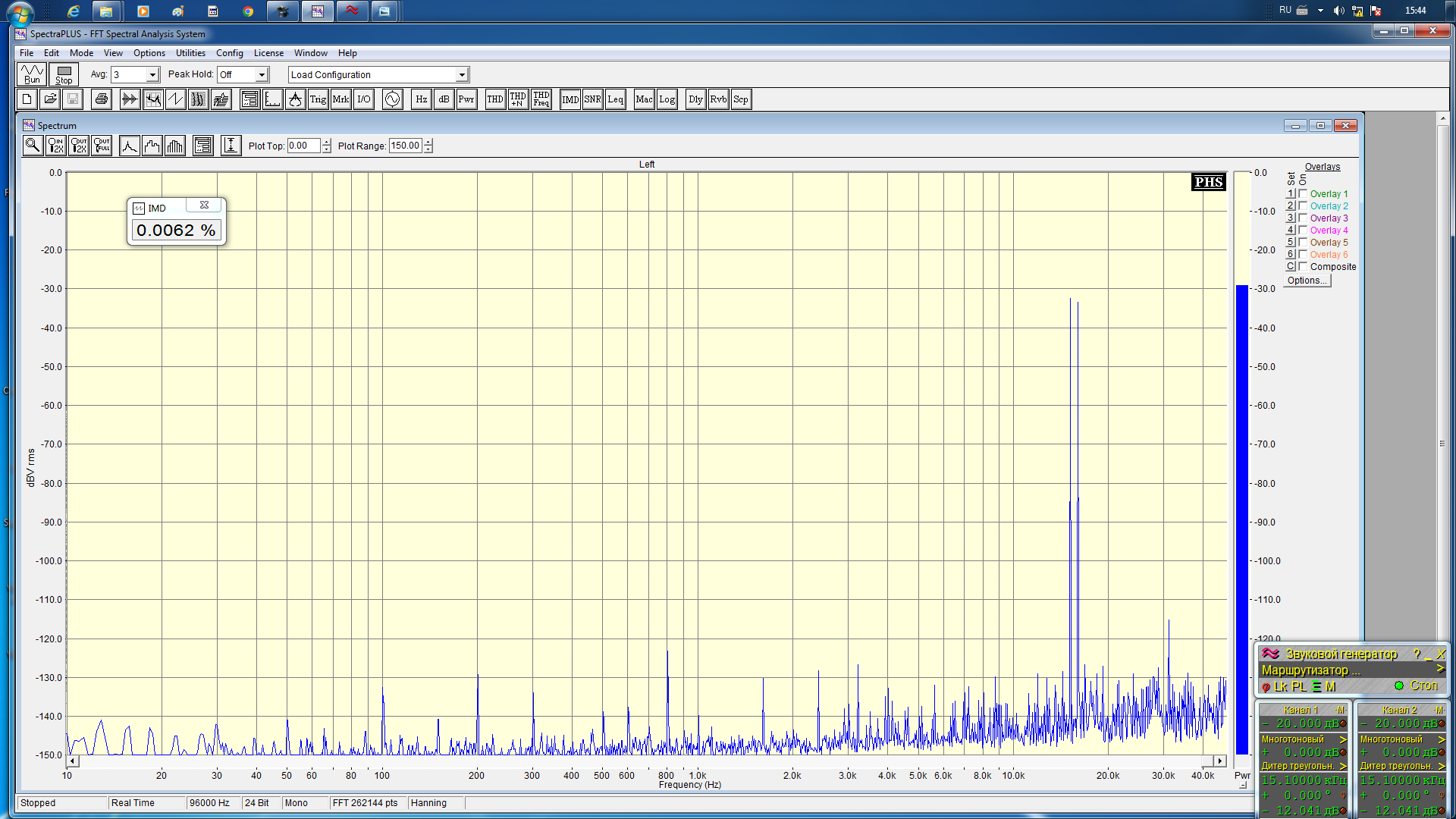

    Добрый день!
    Докладываю по цапу на PCM1702. Повозившись с питанием, объединив земли цифрового и аналогового питания м/с цап (именно в блоке питания, на плате цапа они, естественно, объединены) удалось убрать палку на 200Гц и её гармоники. Спектрограммы приобрели следующий вид.
    Истину глаголили те, кто говорил, что излишне разделяя земли, можно огрести больше проблем, чем пользы. Когда соберусь делать новый цап, Б/П буду делать по принципу разумной достаточности. Лес гармоник после основного тона для параллельных цапов, как мне здесь сказали, явление нормальное, во всяком случае уровни нелинейных искажений примерно соответствуют даташиту. Звучит нормально.

  12. #9491
    13,202
    Лет 20 об этом пишут
    В даташите все написано, в разделе POWER SUPPLIES.

  16. #9495
    Пардон, я опять всё напутал! Я объединил не цифровую и аналоговую землю М/С ЦАП в Б/П, а земли правого и левого каналов питания 1702. Цифровая и аналоговая земля на плате ЦАП объединена для обоих каналов.
