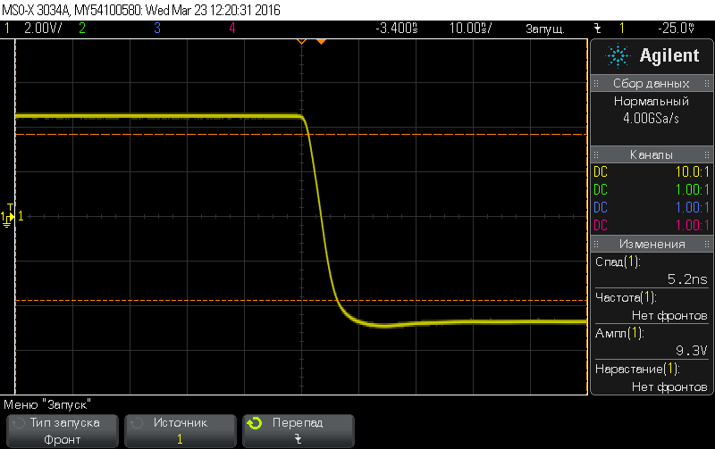

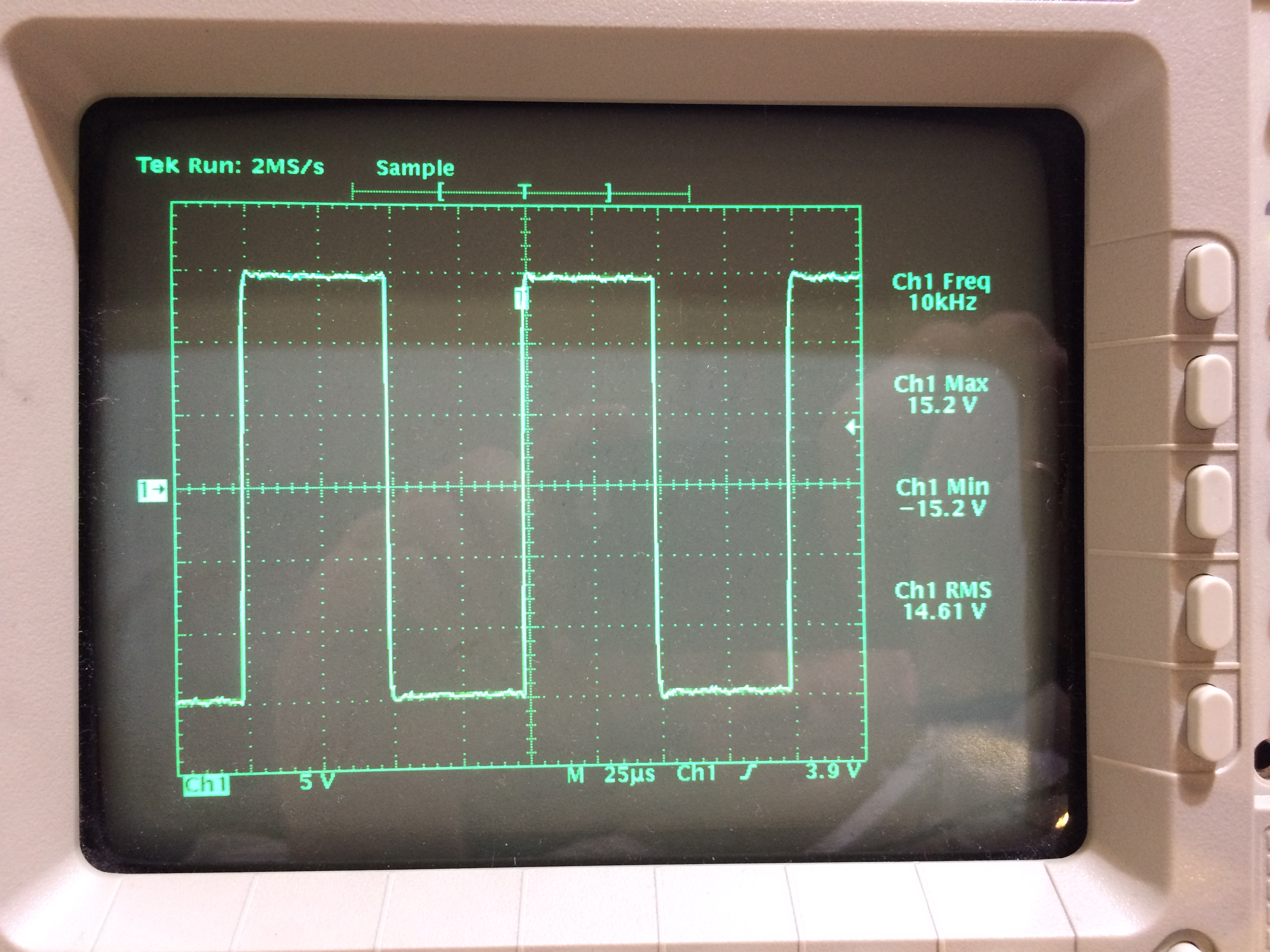

    Установил в один канал 21193, 21194 и новые 3503 и 1381.
    В буфере AD8065, в серве AD8510. Максимально укоротил шлейфик к транзистору-датчику t*.
    Делал осциллограммы по инструкции, но мой DDS выдаёт максимум 10в пик ту пик. Да и скорость нарастания у Гена не высокая. Заказал себе Siglent SDG2045X, у него и выход 20 в пик ту пик, и фронт со спадом- от -10в до +10в за 8 нано сек. А вот подвозбуд ушёл полностью, при клипе.
    Выходной дроссель и цобель- ещё не ставил.
    Осциллограммы сейчас хорошие, но выходной фильтр нужен обязательно. После его установки желательно ещё раз снять осциллограммы с прямоугольным сигналом и ограничением.

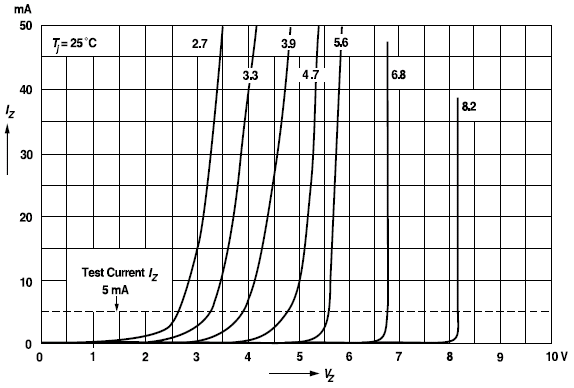

    Цитата Сообщение от ksa007 Посмотреть сообщение
    Все верно, на пакетике так и написано MMSZ5223B, а по факту стабилитроны на 1.9в. SMD маркировка C3E,
    не знаю чему это маркировка соответствует, но напряжение стабилизации у них 1.9в, я так тестером намерил.
    Тогда всё нормально, маркировка соответствует номинальному напряжению 2.7 В.
    У низковольтных стабилитронов переход к области пробоя плавный (вложенная картинка). Если напряжение измерялось при токе около 1 мА, оно у такого стабилитрона и должно было быть около 2 В.

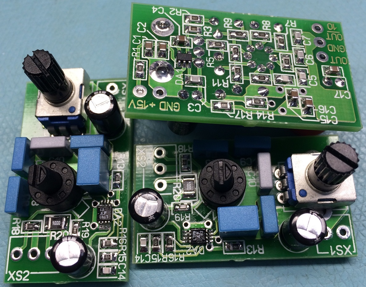

    Собрал второй канал, в котором возбуд был до входа в клип. Теперь клип- идеальный.
    Датчик t* оставил 2sa4793, укоротил максимально шлейф к нему, к термо режиму уся- вопросов нет.
    ---------- Сообщение добавлено 30.03.2016 в 00.32 ---------- Предыдущее сообщение было 29.03.2016 в 22.31 ----------
    Меандр- такой же как и во втором канале.
    ---------- Сообщение добавлено 00.41 ---------- Предыдущее сообщение было 00.32 ----------
    А кто какие радиаторы использует для УН и первого повторителя?
    У меня пока стоят их КИТа автоусилителя. Их температура градусов 70 и это с учётом того что, у меня УН и первый повторитель питаются от +-58 вольт, а автоверсии питание +-75 вольт по моему.
    В общем хочу радиаторы побольше поставить.
    ---------- Сообщение добавлено 00.50 ---------- Предыдущее сообщение было 00.41 ----------
    С защитой разобрался. Косяк был не в монтаже, а в схеме и шелкографии на субмодулях защиты.
    Только настраивался зажиту своим методом. Подключил нагрузку 2 Ом, на вход меандр, на выходе 16 вольт. Подстроечниками настроил сработку защиты на 8 А в каждом плече.

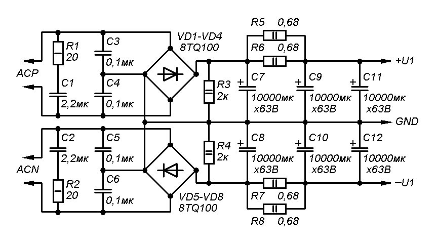

    Вопрос по блоку питания:
    Включаю через лампочку и ЛАТР, выставляю на первичке 20 В, на выходе БП +- 2,8 В. При этом лампочка начинает светиться как если бы был подключен УМЗЧ с током покоя в 0,5 А. Т.е. нагрузка не подключена, а БП потребляет большой ток. Радиатор, на котором стоят все диоды через 30 сек. уже теплый (при первичке 20 В). При увеличении напряжения первички лампочка начинает гореть сильнее. Это так должно быть или это КЗ ? На обоих платах БП картина одинаковая.
