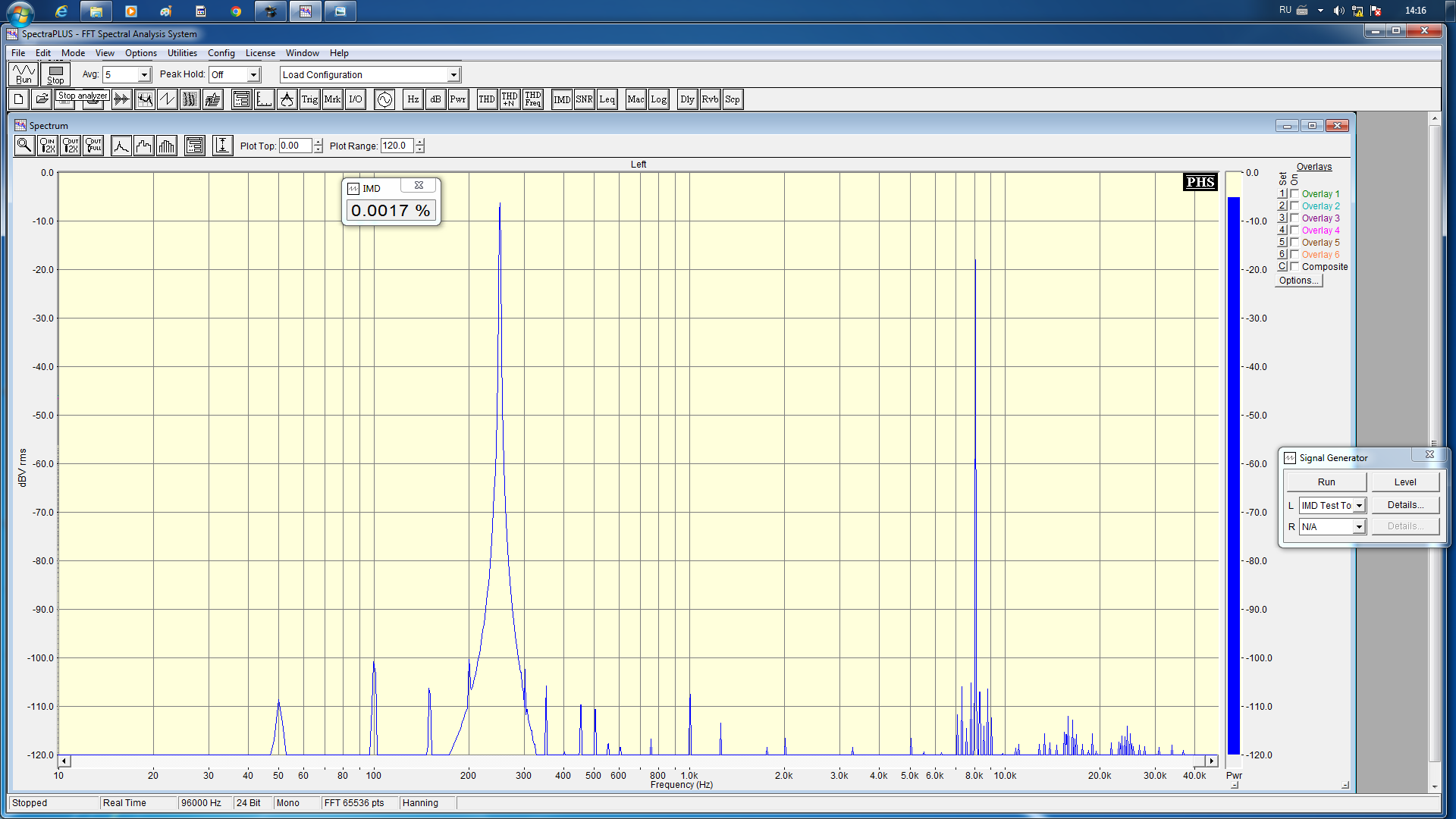

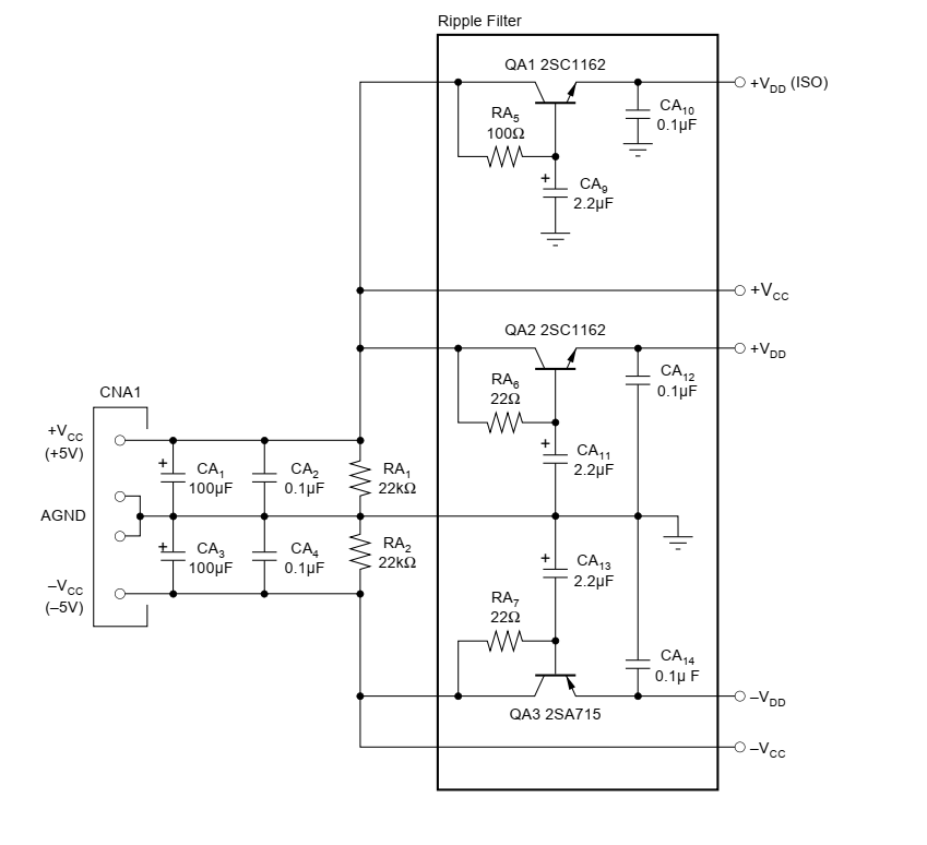

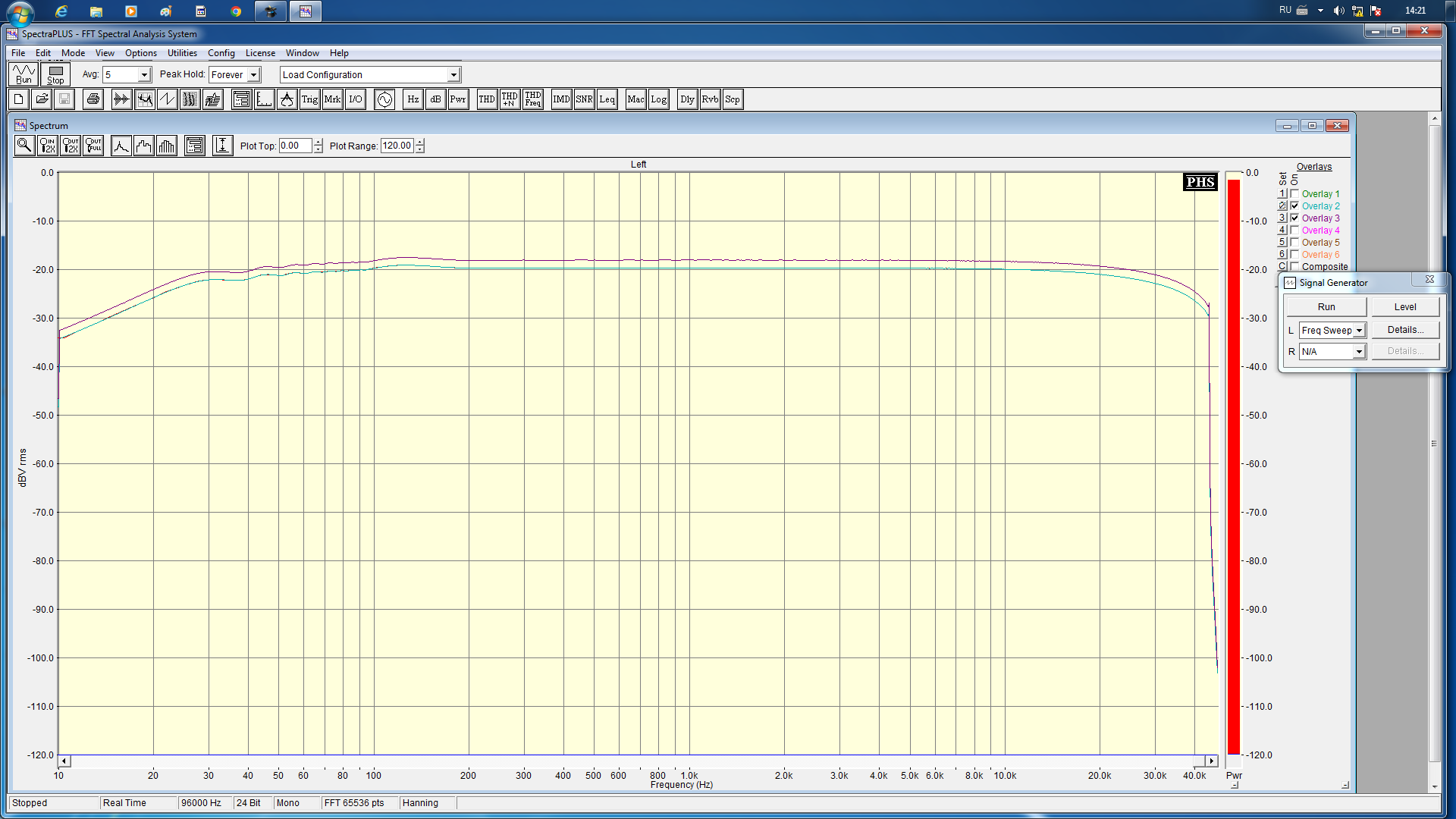

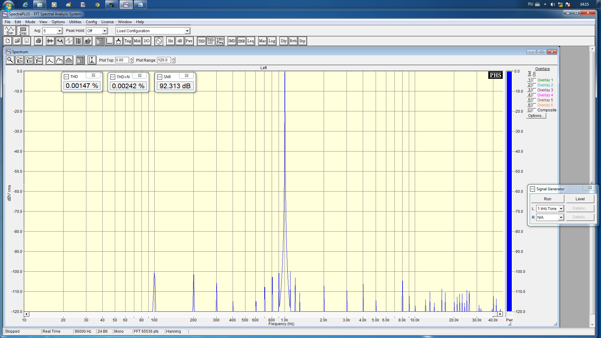

    Привет всем собравшимся! Домучил я цап, о котором писал в посте №9395. Всё заработало, правда пришлось порезать дорожки и поставить кое - где перемычки, заодно отловил ещё косяк - перепутал ноги на TORX, питание и выход, а ещё домотать пару обмоток на транс. Не очень нравится спектрограмма, на обоих каналах лес гармоник, достаточно низкий по отношению к основному тону, но высокий, по отношению к шумовой полке. Наверно я плату развёл не очень, первый цап всё таки делаю. Ещё задам пару вопросов, в схеме Evaluation Module EVM-1702 присутствует т.н. Riplle Filter на питание цифровой части PCM1702, я распаял его на плате, но потом ликвидировал из-за падения напряжения на транзисторах, а в даташите на писиэмки сказано, что напряжение цифровой и аналоговой части должно быть одинаково, для AD1862 вообще оговорено не более 0,3в разницы. Может быть стоит запаять обратно? И непонятный спад на низких частотах на АЧХ, на выходе стоят RIFA 2,2uF, но с Али, возможно из-за них, если "левые". Как бы там ни было, цап работает благодаря вашей помощи, особенно Dima.g и dortonyan. Большущее спасибо! В архиве все схемы и фото
    Если те которые справа от основного тона, то там есть еще помехи от глитча. На МБ ЦАПах без деглитчера такая трава будет всегда.
    А слева кратные 100гц это помехи на вторичке и диодах. Укоротить провода после них, емкости покрепче, подальше от выхлопа и тд.
    Для этих ЦАП нормальный спектр. Только диапазон растяните, чтобы была видна шумовая полка, и FFT подлиннее задайте: 256..512к.
    Ну и конкретно у этих ЦАП матрица "colinear", поэтому при снижении уровня нелинейности так же должны спадать. Поэтому есть смысл сделать замеры на -20, -40, -60, -80 дБ.
    Ну и для оценки линейности выхлопа еще неплохо посмотреть синусы 10к и 19+20к.
    ФВЧ в АЦП.

    ФВЧ в АЦП.
    А карта сама на себя меряется лучше.
    А, ну так у вас же на выходе разделительные емкости. Вот они и валят АЧХ к низу.
    Обычно ФВЧ делают на входе УНЧ, в ЦАПе такое вижу впервые.

    ---------- Сообщение добавлено 21:52 ---------- Предыдущее сообщение было 18:43 ----------
    Это развязка на вторую пару коннекторов, фильтр специально не планировал. Он сам по себе получился - частота среза примерно 15 Гц. Увеличу R206, R212 до 10к - срез примерно 7Гц будет.
    А если входное сопротивление УНЧ 10к или еще ниже? А если включить телефоны прямо на выход?
    Кароче так себе решение.
    Либо нужно решить вопрос с постоянкой, который кстати какой-то странный:
    1,2в постоянки без сигнала до конденсаторов, с сигналом ноль на обоих каналах
    Как такое может быть?
    Либо нужно сделать постоянное смещение (1..2В) и использовать в кач-ве разделительной емкости электролит.
