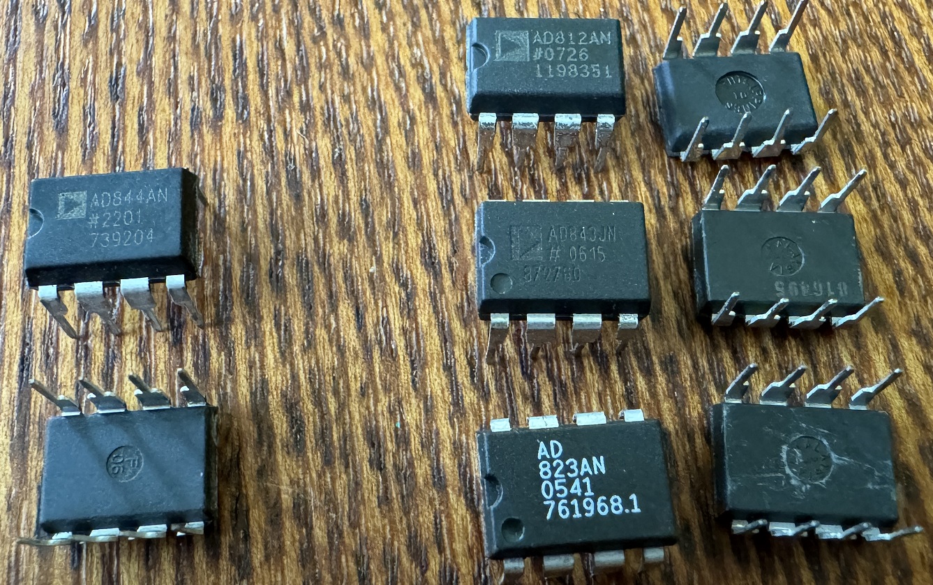

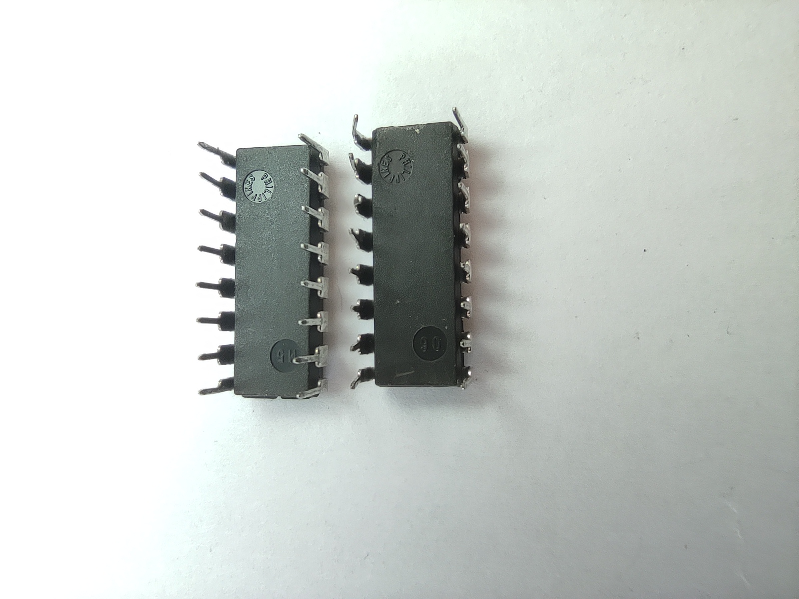

  2. #9401
    13,183
    По умолчанию Re: Как быстро и надежно доставить груз в Мурманск?
    Цитата Сообщение от CherylPub Посмотреть сообщение
    Вы когда-нибудь задумывались, как лучше всего организовать грузоперевозку между городами? Не так давно я столкнулся с необходимостью доставить крупный груз из Сызрани в Егорьевск. После небольшого исследования наткнулся на удобный сервис и был приятно удивлён их подходом. Компания Лидер Деливери надежно и быстро перевозит грузы не только по этому маршруту, но и по всей России. Если кто-нибудь из вас пользовался их услугами, поделитесь впечатлениями? Думаю, их можно рекомендовать для подобных задач!
  3. #9402
    Завсегдатай Аватар для dyno
    12.10.2010
    1,039

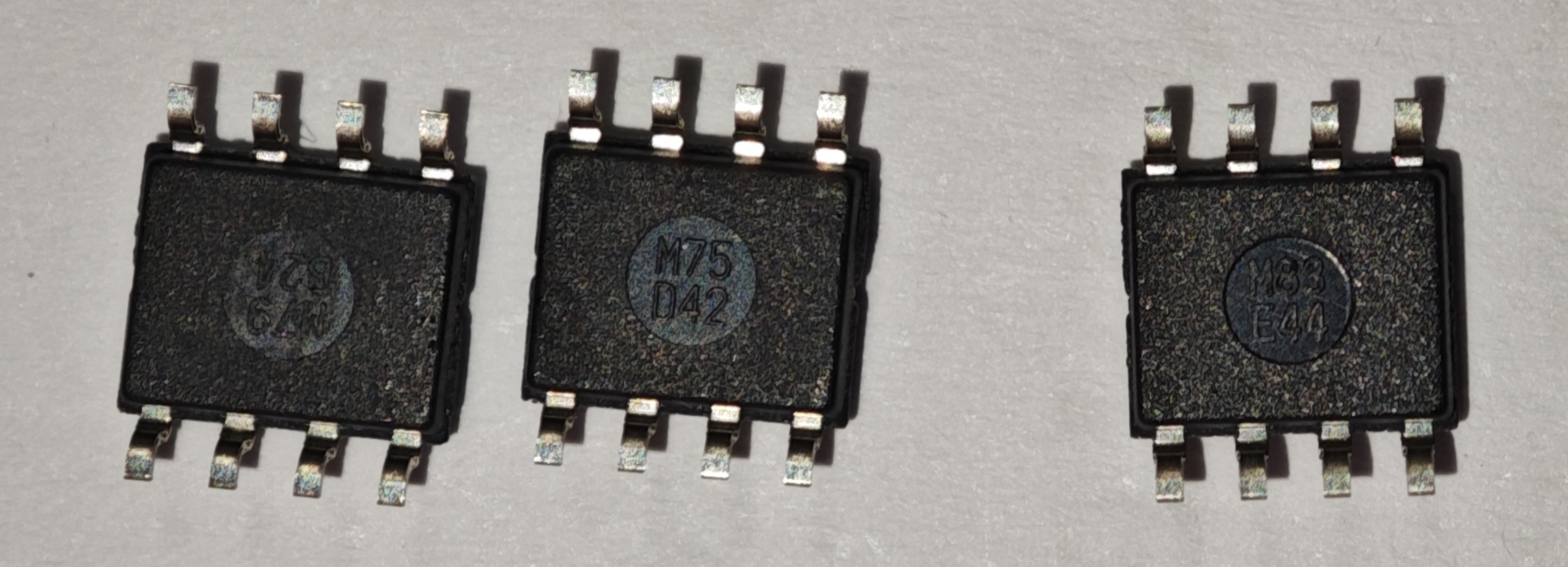

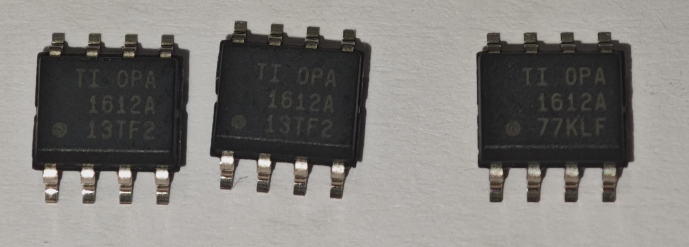

    Имел неосторожность по рекомендации купить на али...
    ОРА1611
    ЗЫ Похоже опять в поисках...
  4. #9403
    13,183
    Цитата Сообщение от dyno Посмотреть сообщение
    https://i.postimg.cc/HrBvKqnx/IMG-20240828-220210.jpg https://i.postimg.cc/GBf73vkn/IMG-20240828-220312.jpg https://i.postimg.cc/Z9nshwvL/IMG-20240828-220349.jpg https://i.postimg.cc/47h8Yn57/IMG-20240828-220554.jpg
    ОРА1611
    логотип производителя любопытно сделан

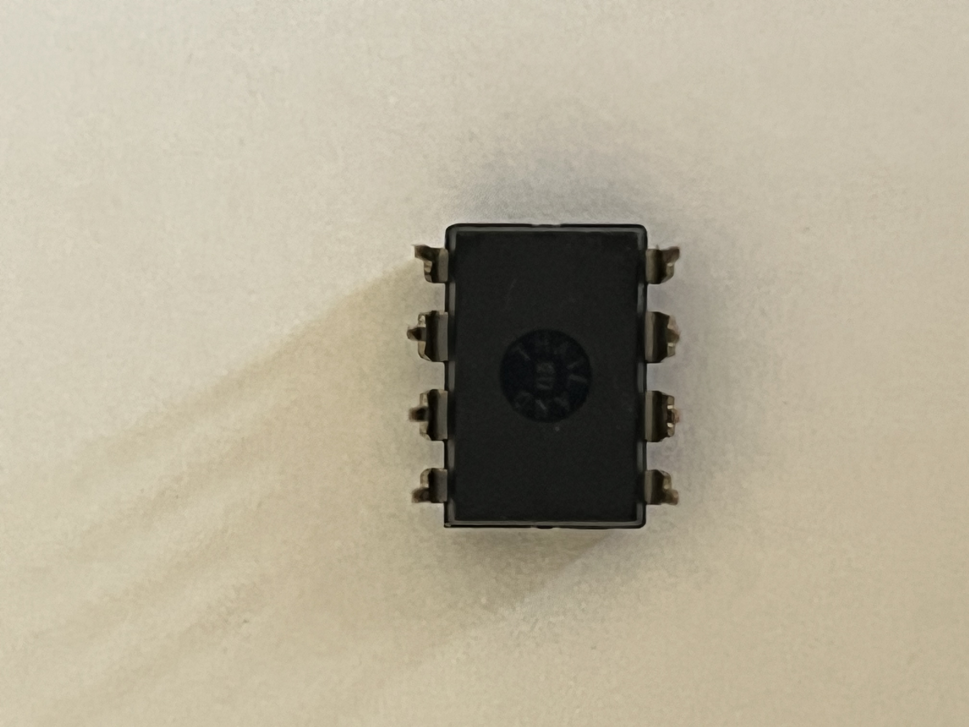

  5. #9404

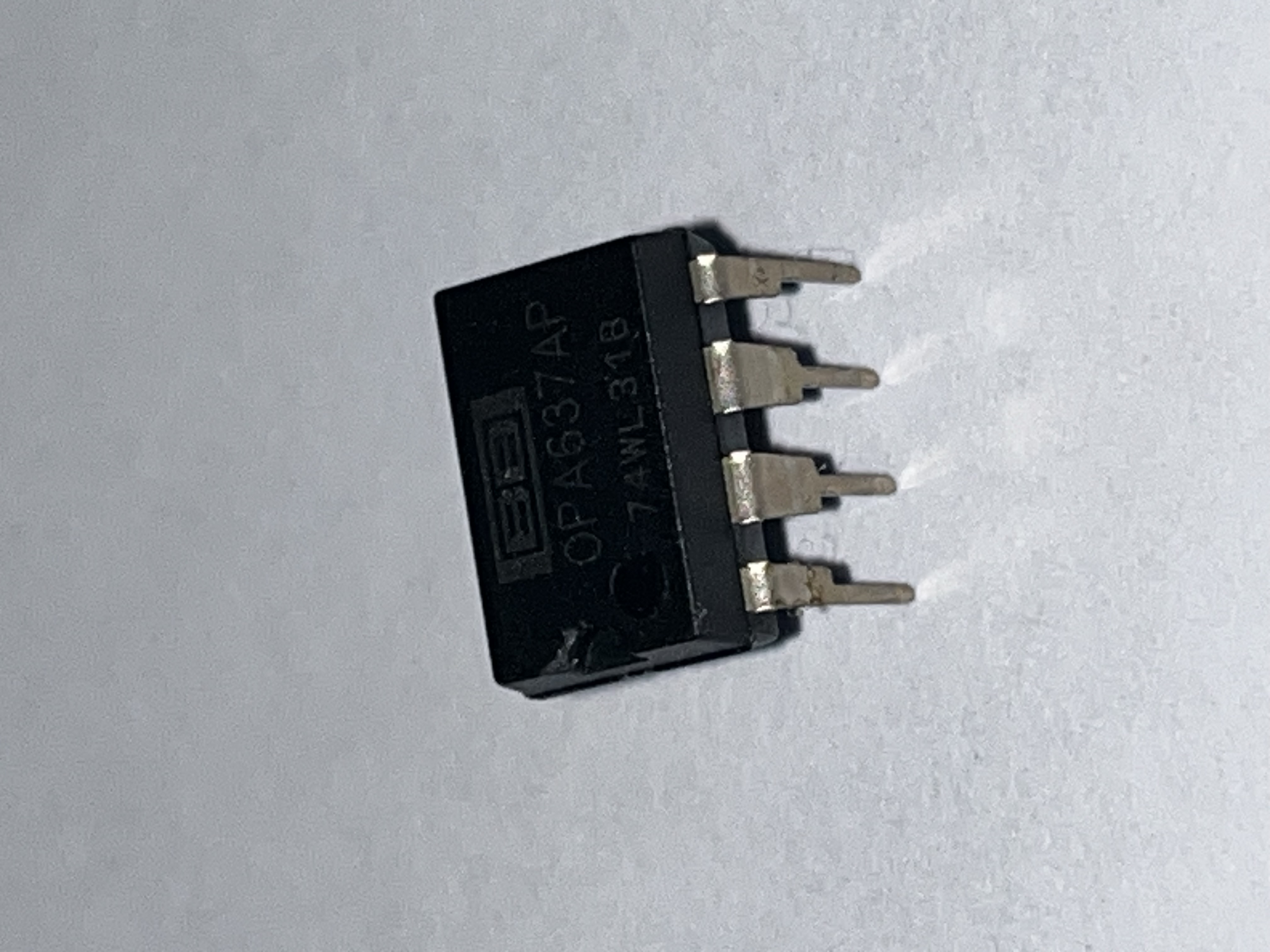

    Opa 637?
ID:	459590   Нажмите на изображение для увеличения.
ID:	459588   Нажмите на изображение для увеличения.
  6. #9405
    Аватар для фЕДОР ЧАЛЫЙ
    30.07.2005
    Беларусь
    1,173
    Цитата Сообщение от Профессор Чайникофф Посмотреть сообщение
    Opa 637?
    Сейчас - да. ))
    Что это было до перемаркировки - хз.
  7. #9406
    38,889
    Да и снизу прикольно...
  8. #9407
    16.06.2020
    г. Сальск
    1,055
    Opa 637?
    скорее всего это tl071, у меня есть такая же opa627...))) человек присылал когда то. На поверку по осциллограммам точь-в-точь tl071) померьте сопротивление между 4-5 ножками, у tl071 оно в районе 1кОм.
  9. #9408
    12.10.2010
    1,039
    Справа 100% оригинал, а две слева вроде как аналогичные?
  10. #9409
    Между 4-5 дикие МОмы… между 1-5 56кОм
  11. #9410

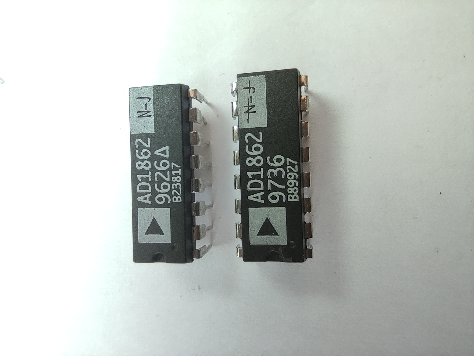

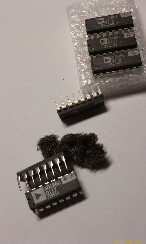

    Всех Приветствую!
    Подскажите пожалуйста по таким ADшкам, с виду вроде всё красиво.
    Можно их как-то проверить без схемы?
    Что означает треугольник в маркировке?
    Купил за 200 р. на авито, девушка продавала.
  12. #9411
    06.03.2006
    1,451
    Этот?Нажмите на изображение для увеличения.
    это логотип
  13. #9412
    Нет, строчка ниже AD1862, так понимаю год 96 затем две цифр 26 что за цифры неделя? и треугольник, на второй его нет.
    ---------- Сообщение добавлено 14:14 ---------- Предыдущее сообщение было 13:56 ----------
    Похоже я нашёл откуда они. https://aliexpress.ru/item/329699671...id=66554551564 Ну и ладно, всё же чудес не бывает

  15. #9414
    13,183
    полностью проверить на работоспособность только в схеме, потому что вот такие с алиэкспресс у человека один работал, другой, не
    https://forum.vegalab.ru/showthread....=1#post3221152
    Всех Приветствую!
    Дата производства:
    Первые 2 цифры - год,
    Вторые 2 цифры - неделя года
    Наличие или отсутствие треугольника внизу не означает фэйк.
    У меня такие были
    Одни с Филиппин, другие, с Рочестера
  16. #9415
    Судя по маркировке это от Nikitos и есть т. е. те самые чипы, что он и покупал, интересно, кто-же их теперь впартл.

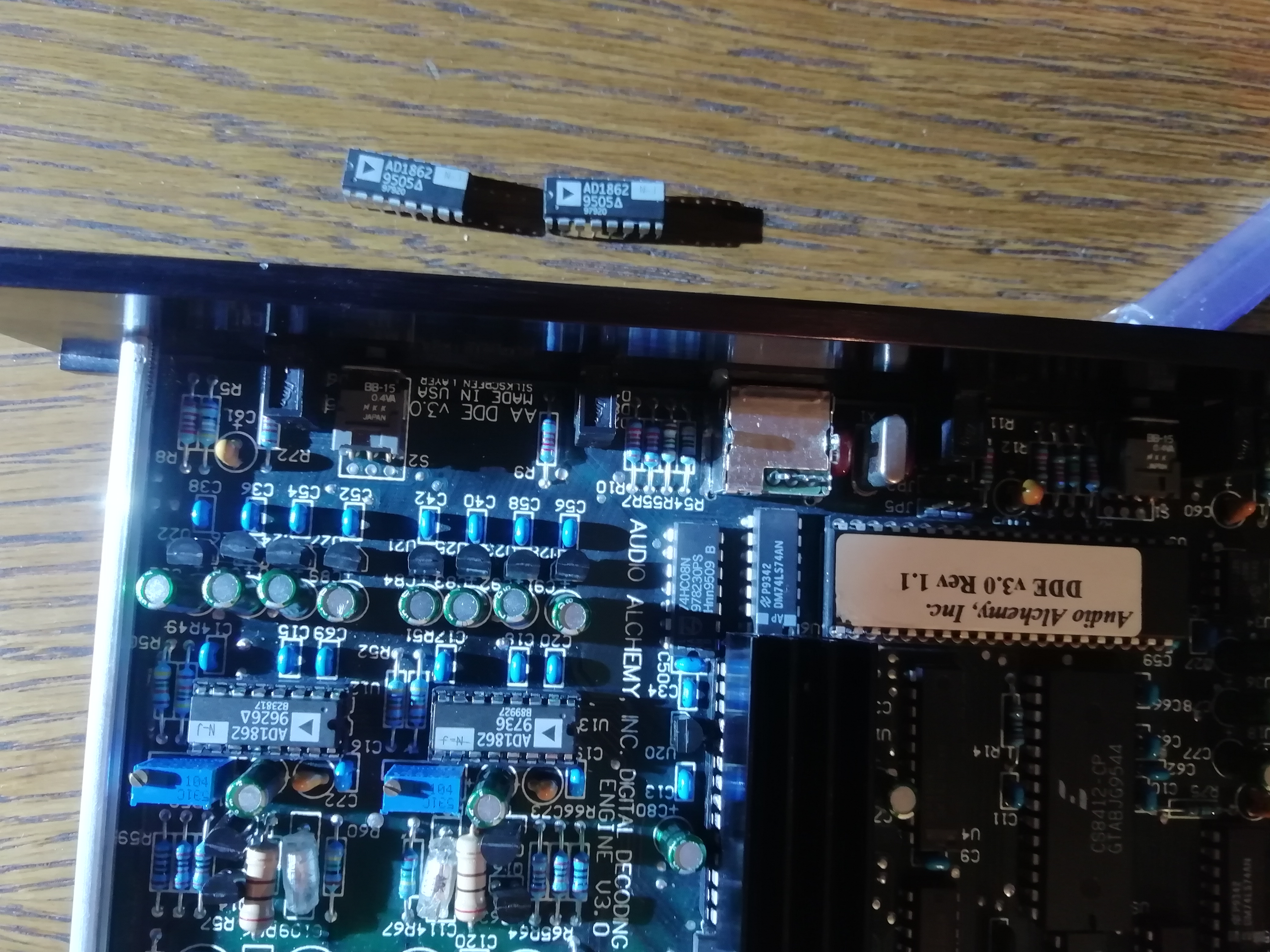

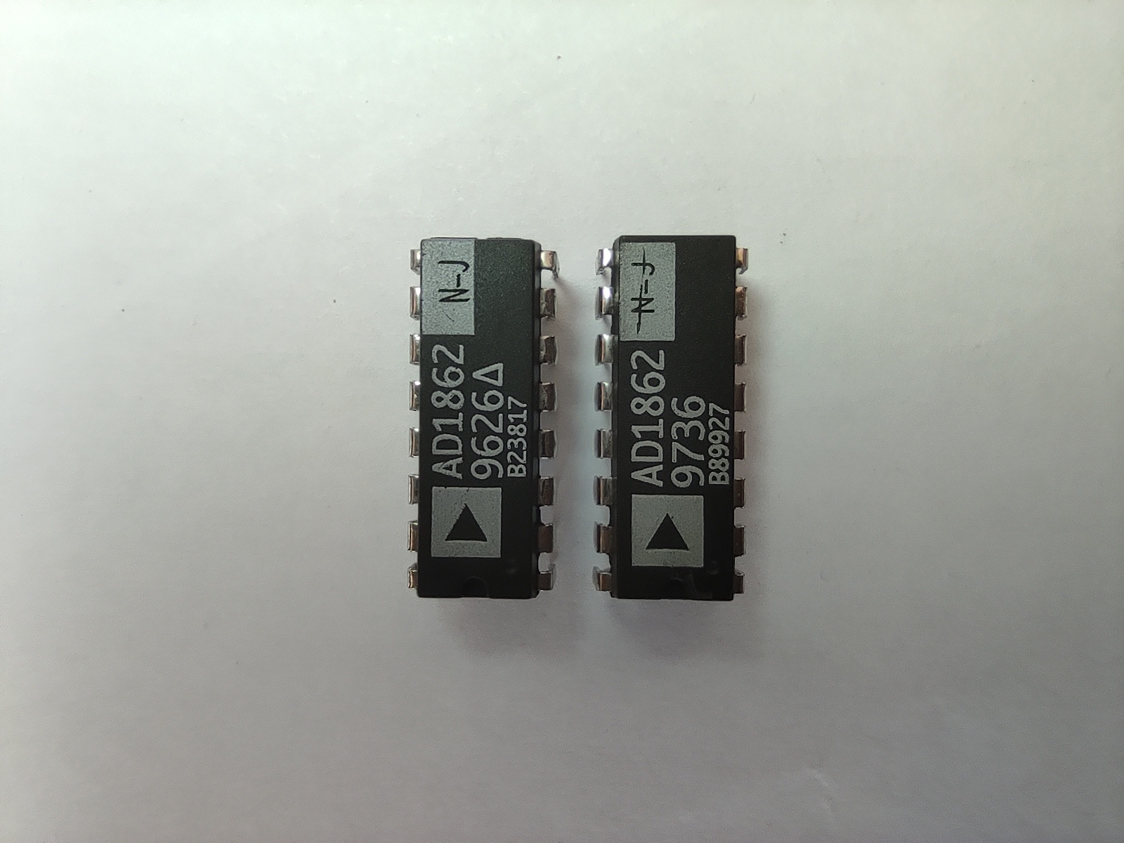

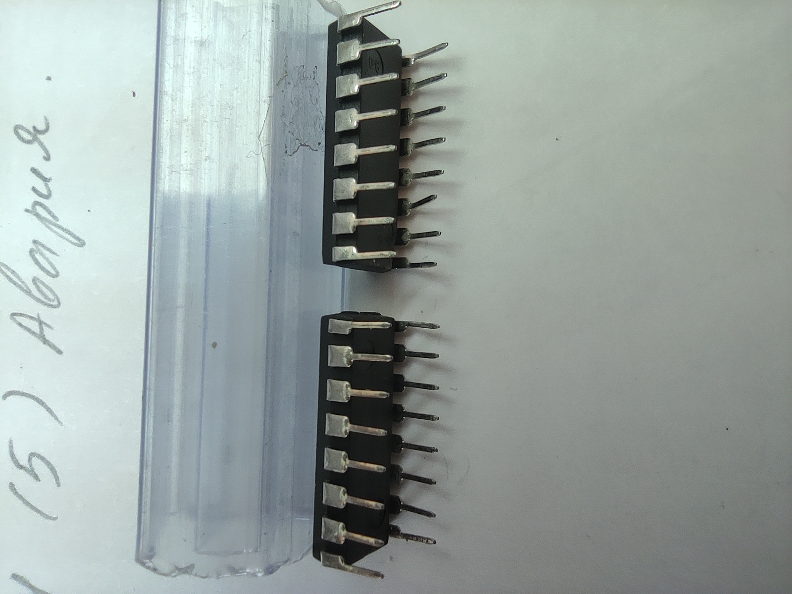

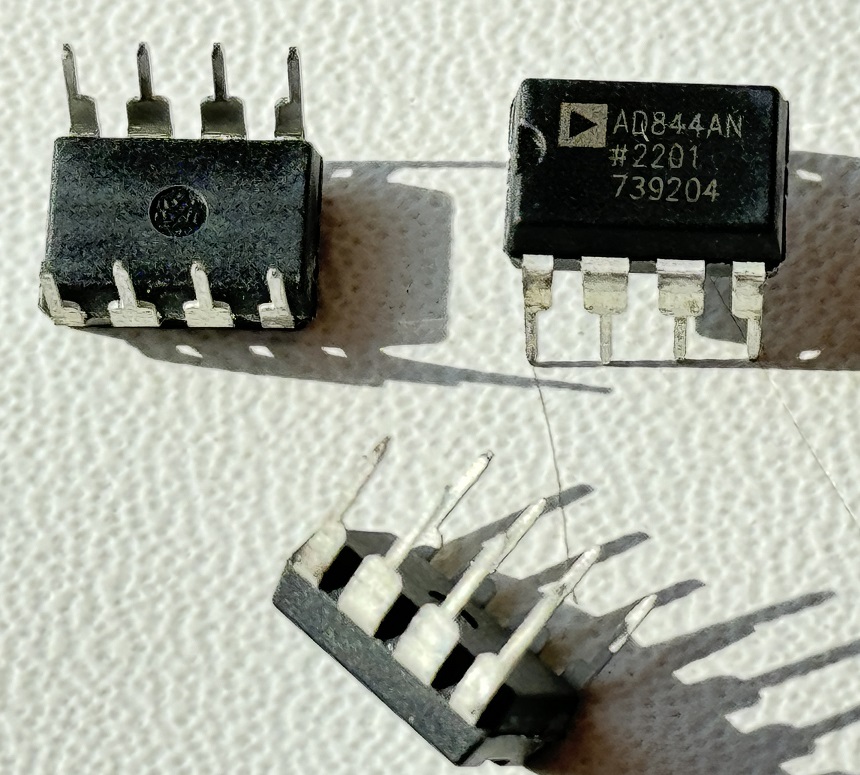

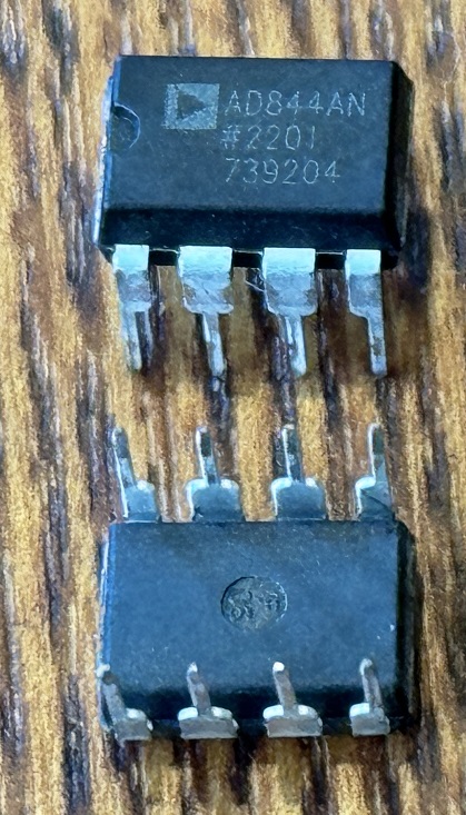

    13.05.2006
    Estonia
    1,641
    Левак от китайцев, AD844.
    С виду выглядят как настоящие, никаких следов шлифовки или иной перемаркировки. Маркировка выполнена лазером, аккуратно, четко, и полностью соответствует стилистике маркировки от ADI, только разве что шрифт чуточку тоньше чем обычно. Но это почти незаметно.
    В Рогове не запустились, выдали дикую постоянку на выходе.
    После детального сравнения я нашел два отличия от оригинальных чипов от AD:
    - широкая часть ножек параллельна, а на всех имеющихся оригиналах широкая часть имеет чуть клиновидную форму;
    - пятак на пузе левой микрухи не имеет названия страны происхождения, а у всех оригиналов страна нормально написана в кружочке.
    Отсутствие точки у первого вывода я думаю не показатель, т.к. у меня есть заведомо оригинальные AD812, и у них точки тоже нет. И вообще они очень-очень похожи на поддельные 844-е, разница только в форме ножек и в отсутствии теснения страны изготовления в кружочке снизу. Ниже есть на фото.
    Написал гневную жалобу продавцу, китаец даже брыкаться не стал, ответил что очень сорри (что подделка обнаружилась) и что он будет разбираться со своим поставщиком (ага, я поверил). Сразу без разговоров сделал полный рефунд. Знает, гад, что фуфлом барыжит.
    Надоело китайское налюбилово, пришлось заказывать 844-е в Маузере, задорого...
    Фуфло на фото:
    Фуфло слева, а справа разные оригиналы от ADI для сравнения:

  18. #9417
    смотрите пост #2580
    Значит все таки оригинал? ))

  20. #9419
    Оригинал??

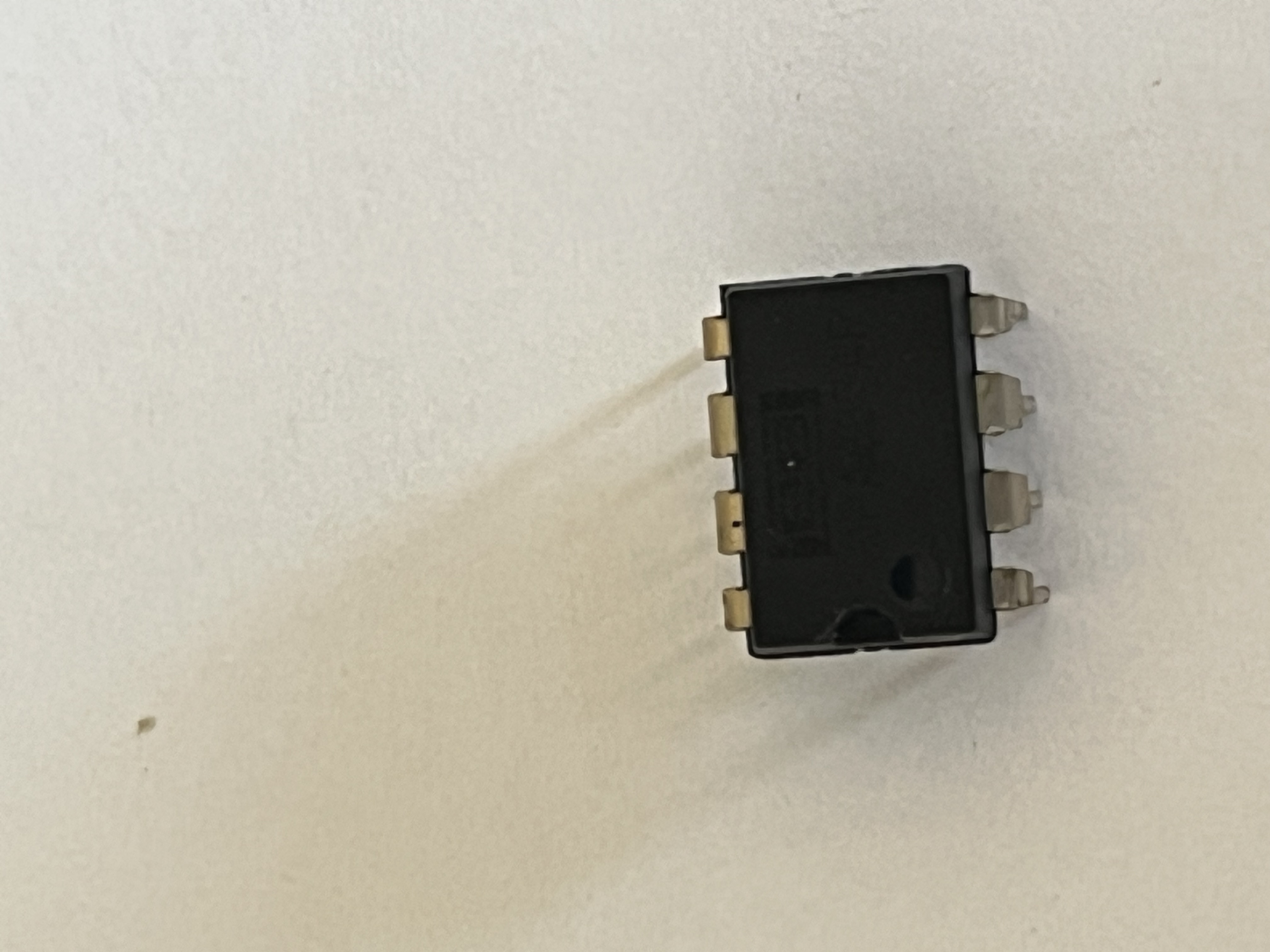

  21. #9420
    13,183
    По внешнему виду - оригинал
