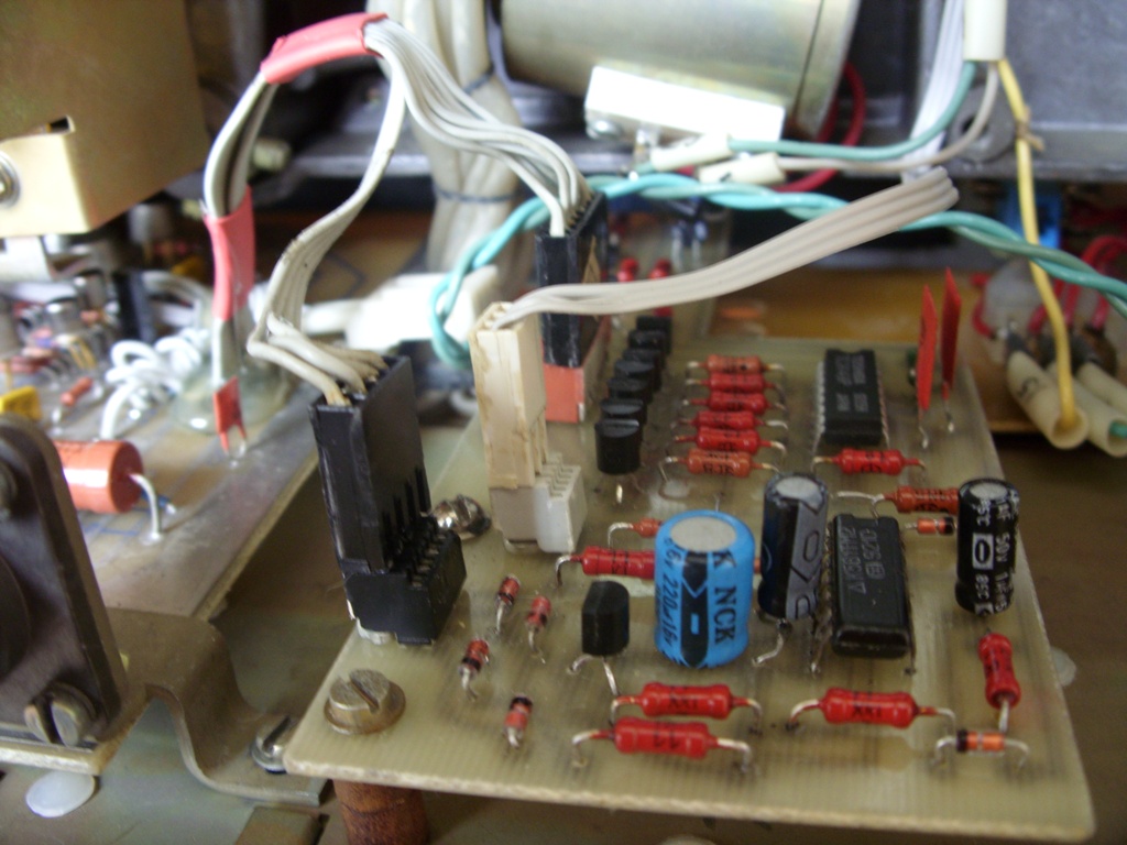

    Vilis, каким образом вы закрепили ИК приемник и светодиод на передней панели Э-004?Мне нравится ваша конструкция.возможно я сделаю в свою Э-004 такую же.

    На узкой стороне платы сделан разъем, в него вставляется маленькая платка. На ней установлен ИК приемник и светодиод . Плата установлена на стойки в уже имеющиеся отверстия на кросс модуле (ближе к Прав.каналу).Под платой приклеены пластиковые стойки,как опорные. Т.е. Без слесарных работ. Длина платы выбрана до края передней панели. Сначала крепится плата приемника,а потом вставляется платка с приемником и светодиодом. Из-за малого размера и веса, отдельного крепления думаю не надо

    Николай.спасибо за фото,однако я не понял-а где плата приемника?Слева?

    В посте №943 , на первой фотке, плата ИК и светодиода лежит как раз с краем платы где стоит синий разъем. Вот в него как раз и вставляется ИК при сборке.Зазор между ЛПМ и передней панелью , в этом месте, около 10-15 мм - все собирается без ухищрений. ИМХО получилось технологично, мне понравилось, минимум слесарки.

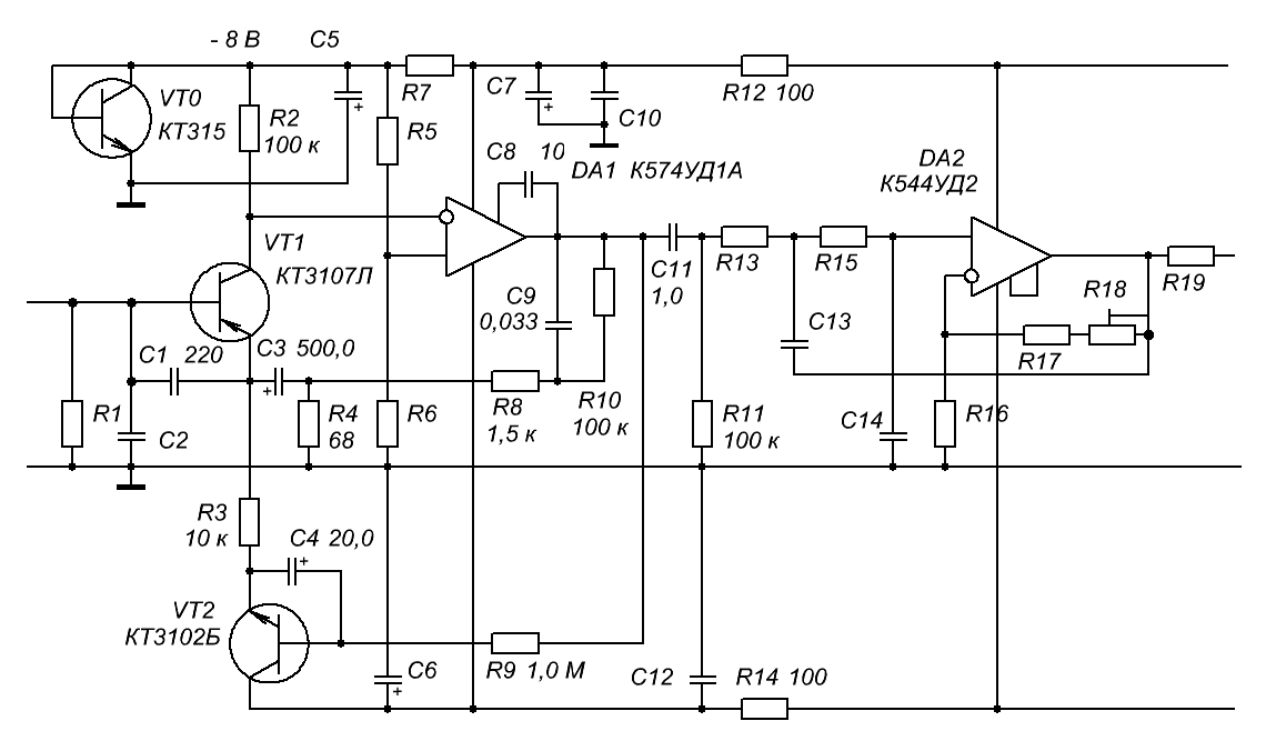

    Схема утрачена, плата разобрана. Ренессанса никто не ожидал. По памяти где-то так (перевёрнуто для вящего понимания):

    Виктор, а какие в твоей схеме номиналы R5R6 и R13R15C13C14R16R17R18 ?
    Не лучше ли будет коррекцию tвч делать на первом ОУ, а tнч - на втором, для увеличения перегрузочной способности?

    R5R6 выбираются так, чтобы не грузить стабилизатор Т0 и обеспечить на 3-м выв. ДА1 -2 В. КОм 10..20 ч соотнощением 5/2. Поскольку ОУ ООСью выравнивает напряжение меж входами, то же самое напряжение -2 В будет и на коллекторе Т1.
    R13R15C13C14 - рассчитываются под потребную частоту квазирезонанса по изв. формуле F=1000/(6,28 корень квадратный из R х R х C х C).
    R16R17R18 - подъём на частоте квазирезонанса.
    Перегрузочной способности в этом усилителе хоть чем хоешь ешь. 0,02% Кг на 3 В 20 кГц. Ему любая перегрузка - только уменьшение шумов.
