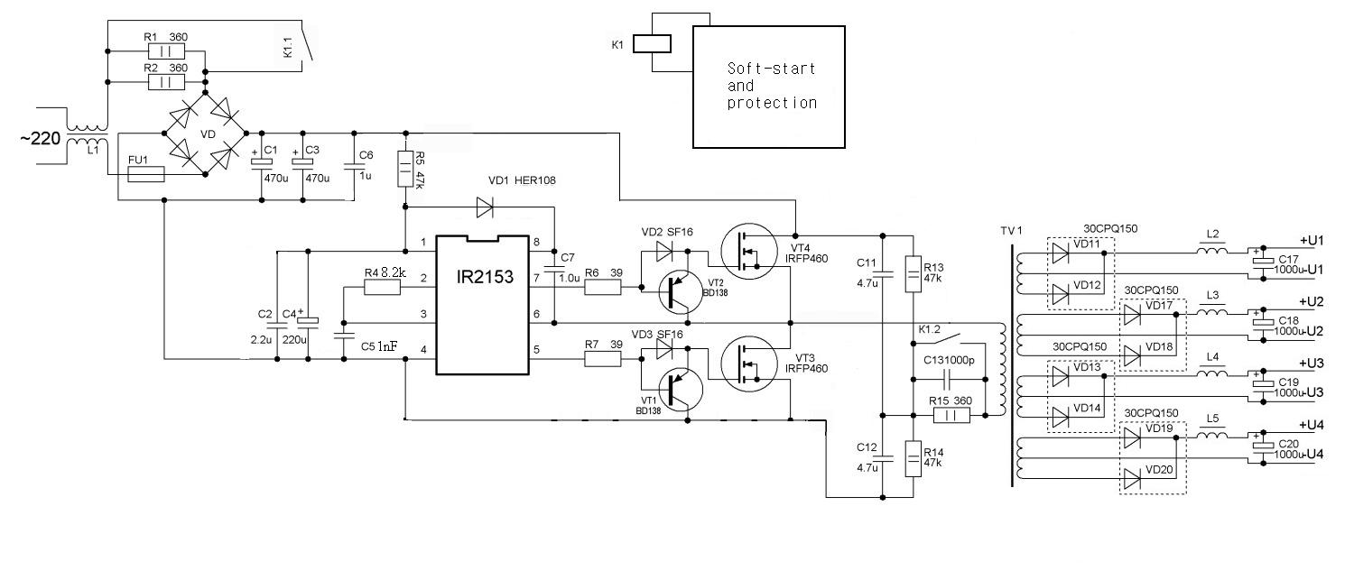

    Приветствую всех учасников! Пожалуйста помогите с расчетом импульсного трансформатора, схема ниже, кольца м2000нм-39 К32*20*6 таких склеено 8 шт. В итоге К32*20*48. Необходимо 600вт. Судя по даташиту частота 86кгц. Зарание спасибо.
    Хотя частотку можно и изменить.

    Всё считал по эпкосовским мануалам и их формулам. Можно сделать и 18, но на каркас в один слой влазит ровно 26 витков, поэтому я и мотал 26, к тому же с таким числом витков получилось более менее точно подобрать целые числа витков вторичек. Да и индукция поменьше, площадь петли меньше, значит и сердечник греется меньше.
    Добавлено через 4 минуты
    Санище, да у тебя не колцо, а труба получилась Как мотать эту трубу собираешься?
    Однако если хочешь чтоб тебе помогли посчитать транс надо хотя бы рассказать какое напряжение нужно на вторичной обмотке и какой ток, и сколько вообще обмоток.

    Трубу эту уже мотал, вроде не сильно напряжно, да просто с кольцами напряг вот и приходится извращаться. планируется 2 вторичных с отводом из середины, должно получится 2 по +-42в, тобишь переменики 30в примерно. ток по вторичке 4А в плече каждой из четырех так вроде (усь Н класса мощность 600Вт)

  16. #935
    а не с кольцами? Ш-образные, броневые? с одного RM14 можно около киловатта на 100 килогерц снять

    По умолчанию Re: 500-700W Сетевой импульсник
    имеется еще в большом количестве в цветных советских телевизоров, со строчников, П образные М3000НМ вроде маркируются, на них чтонибудь путное получится?
    Добавлено через 12 минут
    Вот набросал печатку, для импульсного, схема выше, на ней IR2153 с обвесом + ключи, входной фильтр, мост на отдельной плате собраны, софт старт тоже на отдельной плате.
    Скажите сто истправить или так пойдет?
    Я бы не стал так делать
    А что не так?
    А что не так?
    Закрывающая цепь должна быть вплотную к затвору
