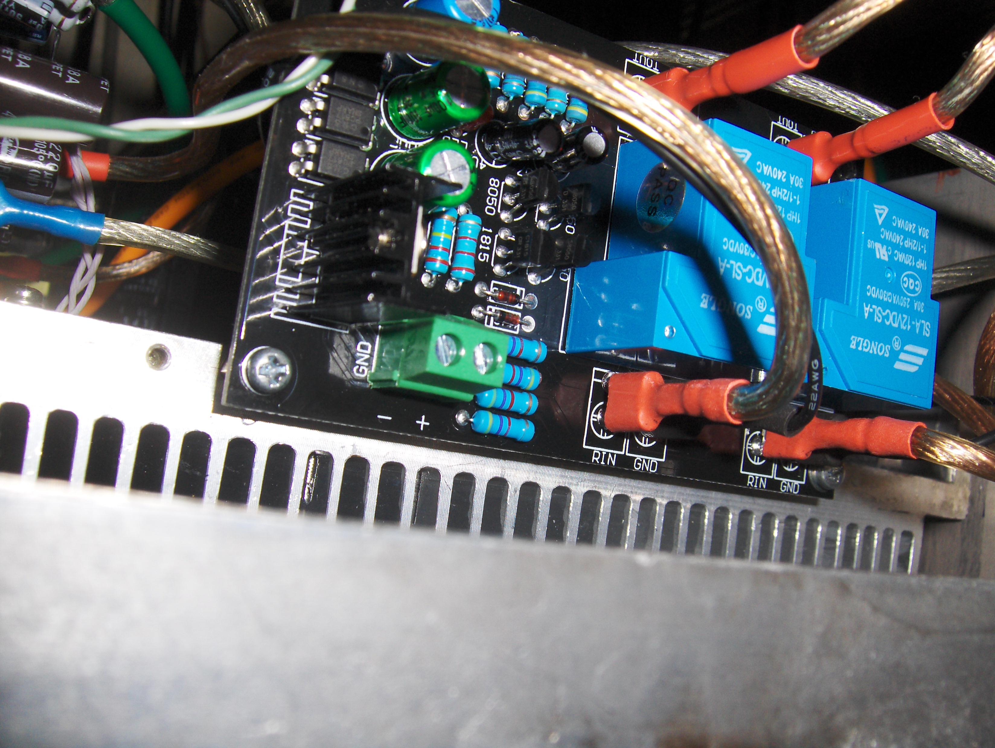

    Цитата Сообщение от Carter Посмотреть сообщение
    Его можно ещё увеличить, если установить вместо восьми плат защиты три такие. Они на оптронах и с раздельными землями. Сам такие юзаю, только двухканальные. На Али ещё есть немного компактнее из-за того что там использованы реле поменьше - на 10А.

    Старый знакомый Аватар для Carter
    09.09.2015
    668
    По умолчанию Re: Многополосные усилители – это реальность (2)
    Цитата Сообщение от Mickhail Посмотреть сообщение
    Carter, Заказал себе 2 платы на 4 канала. Замахало разбираться с земляными петлями, а эти оптронная развязка. Честно говоря идет война с петлями земляными не щадя живота своего. 1 канал ОК, 2 ОК,4 фон. Найти причину -физически тяжело. Либо 4 моно и наверное фона не будет или перебирать все возможное...
    Даже не знаю что сказать. Главное - не сдаваться!)) Я давно использую такие платы защиты и ни разу проблем не было - Нажмите на изображение для увеличения.

    Вы, что-бы исключить появление земляных петель из-за плат защиты - просто исключите их из тракта физически и подключите АС прямо к выходу УМ и тогда уже делайте выводы в какую сторону копать.

    Цитата Сообщение от Корень Посмотреть сообщение
    Оффтопик: Не могу найти описание этих плат защиты. Где почитать логику работы и параметры?
    И я тоже не нашёл. Пришлось брать все риски на себя)) Вам, возможно, будет достаточно восторженных отзывов счастливых владельцев этих плат на Aliexpress.

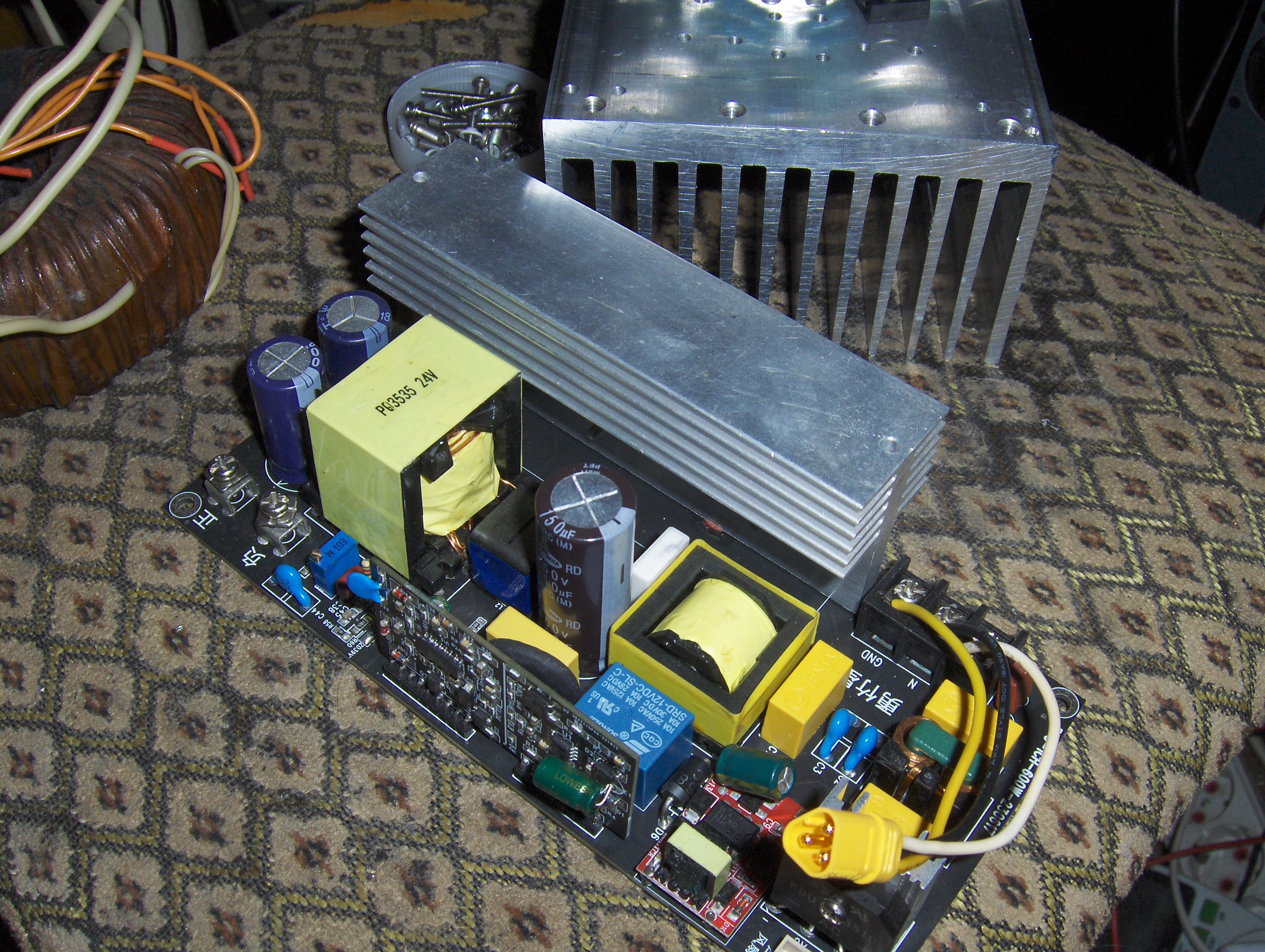

    желателен ККМ
    Если он вам так уж сильно желателен, то вот тут можно купить LLC ИИП с PFC. Но я, лично, из своего опыта не считаю наличие PFC в ИИП необходимым и обязательным условием в домашнем аудио.
    Хотя, сам я конечно же испольюзую такие ИИП в своих конструкциях по желанию заказчиков. Вот он, только я прикручиваю к ним приличный радиатор, вместо стоковх соплей - Нажмите на изображение для увеличения.
    Такими ИИП я обычно комплектую класс D.
