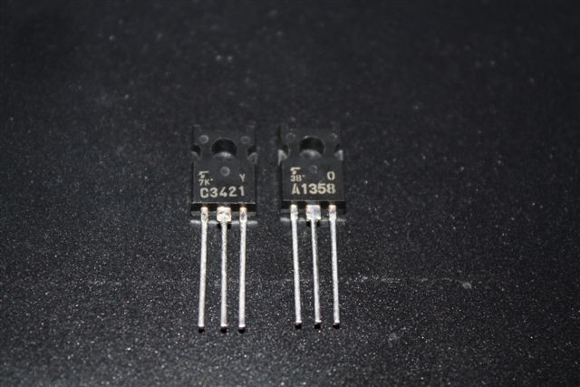

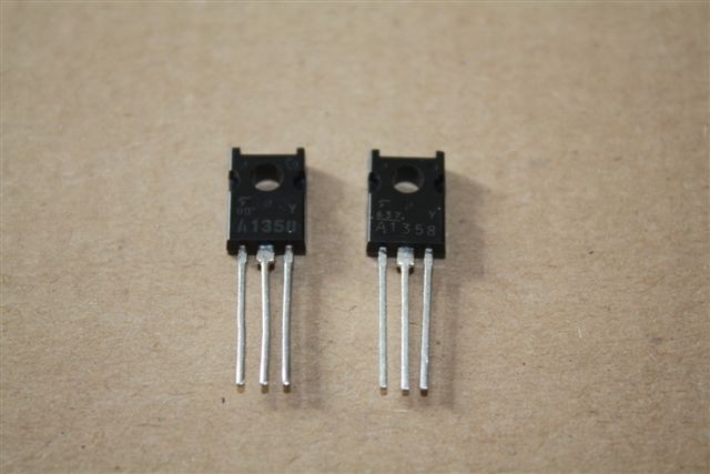

    Пожалуйста:

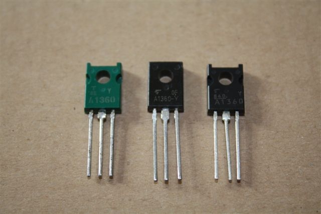

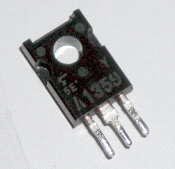

    Подскажите, пожалуйста, какие из них тошиба. Заранее благодарен.

    та,которая в зеленом корпусе-гарантированно Тошиба.
    Правда таких уже лет как ..надцать не выпускают..

    Зеленых купил пару недель назад в известной московской фирме, сам удивился. Больше интересует Ваше мнение о крайне правых экземплярах. Надпись на них нанесена лазером, очень тонко, на некоторых еле видно и немножко под углом. Есть точно с такой же надписью C3421.

    что характерно об A1358, фотка слева, уже не впервой тут спрашивают(я в т.ч.), но ответа фуфло-не фуфло почемуто нету. Никто не пользуется?
    причем у наших даже датакод совпадает

    Использовать пробовали?
  8. #927
    По умолчанию Re: Фуфло?
    Да, работают, я их только по hfe подобрал.
    использовал в питальнике на M5230L .

    Я 1358 и 3421 так и не нашел с нормальными надписями, заменил на аналоги

    т.е. подозрение на фуфловость осталось?
    понял...

    А на чем, если не секрет, основывается это подозрение?

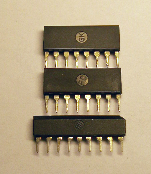

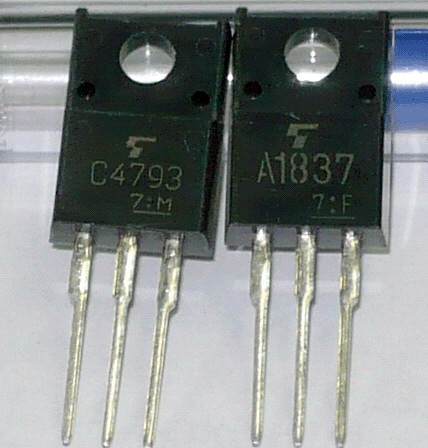

    Оригинальные Тошибы выглядят так как на снимках из аттача.
    выводы делайте сам.

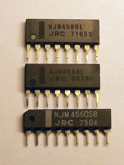

    А эти похожи на настоящие?

    Кривые надписи... Разме нормальный производитель, допустим будет так делать?.........

    У меня есть филлипсовские BD139 - надписи на них кривые, но транзисторы настоящие, абсолютно.
    Но это скорее исключение.Я тоже за ровные надписи

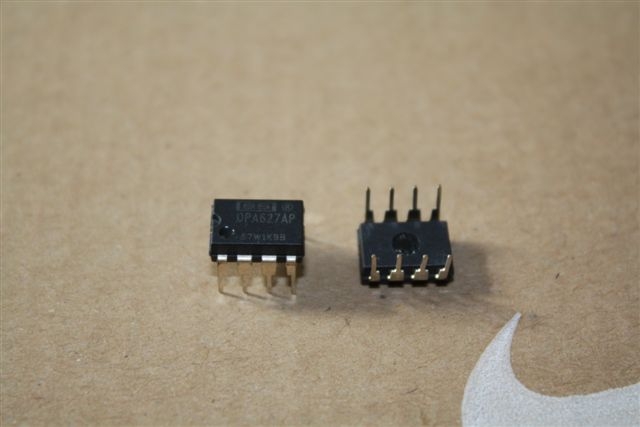

    Спасибо за мнения о Тошибе. Есть еще сомнения относительно следующих BB

    Заранее благодарен.
    Зеленые транзисторы выпускали в 70- 80-х годах, закончили выпуск в самом начале 90-х. 2SA1360 - довольно новая разработка, стали появляться в начале 90-х. Зеленых не видел никогда, вероятность, что они когда-то были зелеными - крайне низка, тем более выплыли откуда-то сейчас. Так что, думаю, ФУФЛО. Вообще отличить настоящие тошибы очень сложно, они выпускались в разные годы с разной маркировкой. Видимо, только на характериографе. Стоит померить бета, у тошиб он соответствует даташиту, линеен, и имеет очень маленькое отклонение внутри партии.
