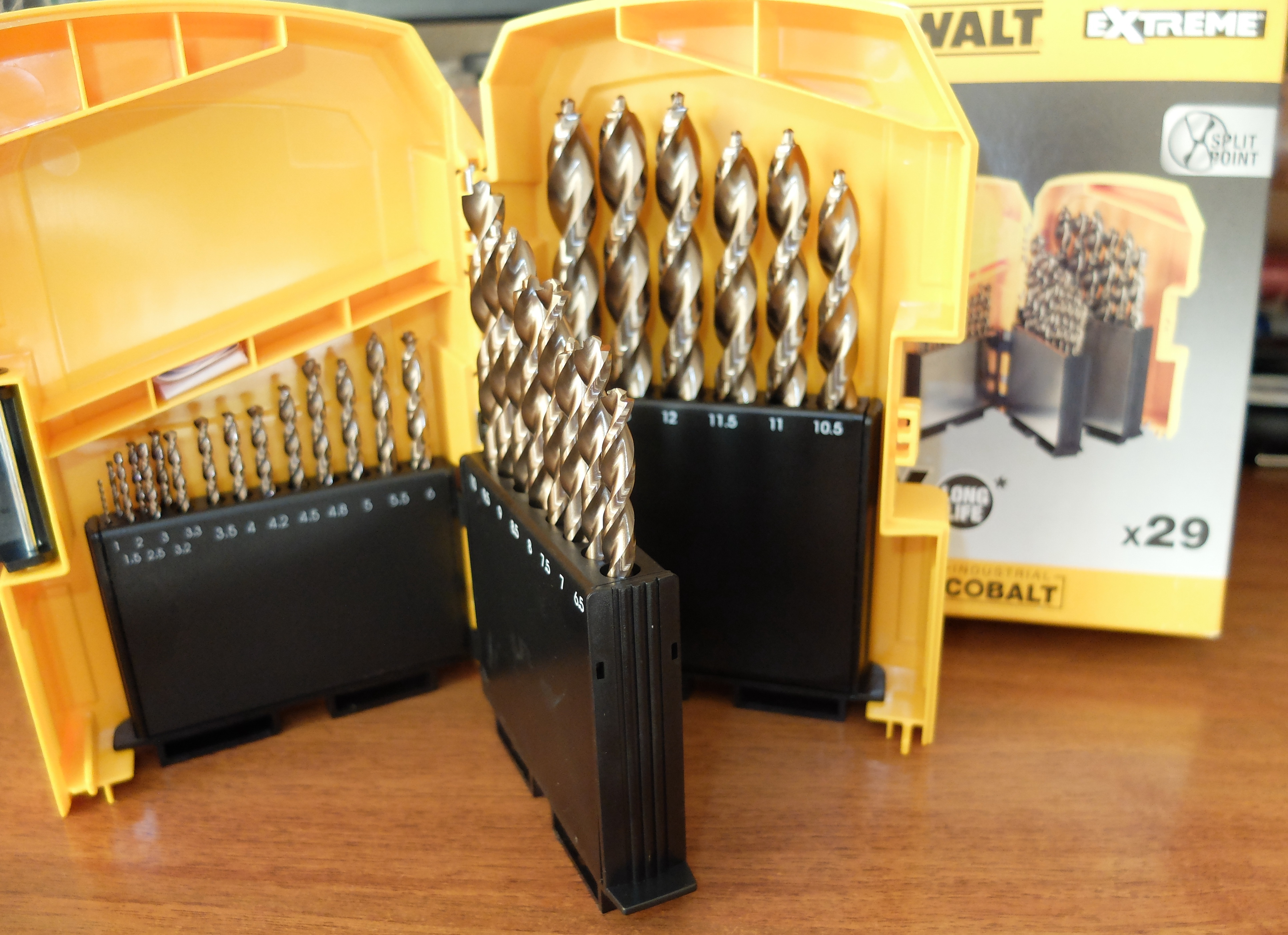

    Openreel, Премного благодарен за просвещение)), реально знать не знал, что и такие свёрла бывают,
    а т.к. давно было желание обновить расходники на "что-то качественное" - купил набор,
    прям таки руки чешутся что-нибудь просверлить! )))
    +900500!
    Про одни из любимых сверл писал еще в 2007
    https://forum.vegalab.ru/showthread....997#post325997
    Прошло чуть больше 10 лет и вот Матвеев наконец снял по ним ролик
    https://www.youtube.com/watch?v=300p39wEWvM
    И одноразовое. Как точить эти чудо-сверла? В чем преимущество переменного диаметра, кроме того, что не нужно засверливаться меньшим диаметром, так и не понял.
    А когда их точил -то?! ))) К тому же, сверлю "по праздникам", так что ещё и внукам "по наследству достанутся" ))) Мне видео понравилось, сами то посмотрели..?!

    сами то посмотрели
    Я посмотрел. Очередной гаражный икспиорд. Позавчера памперсами барыжил, вчера запчастями. Я старый и много таких видел.
    А про сверлы - ну нам обычных хватает, со стандартной заточкой. Руки сидеть не мешают, поточим.
    А с этими один мой знакомый озадачил другого знакомого ценой на заточку после поломки. То есть проще новое найти и купить.
    На мой взгляд чисто маркетинговая фишка. И меня таких ровно две штуки и далеко не фавoриты. В мягком типа алюма и меди центры ползут точно так же как и c обычными и если надo засверлится с точностью не менее десятки, то перекернивать приходится один черт и вот тут эта двухконусность вылазит боком.
    сверление ими по дереву вообще ничем не отличается от обычно заточенных. В общем единственное достоинство то, что можно засверлить посадку болта с обычной головой и не нужно для этого иметь переточенное сверло с углом в 180
    Это только одно из достоинств. Второе достоинство - другой наклон винтовой канавки. Я бы с удовольствием взял советское Р18(да даже Р6М5К5) с таким наклоном канавки, только их нет в природе.
    Эти сверла любят сверлильный станок и низкие обороты. И крайне желательно сож, или просто масло как минимум. В этих условиях они живут долго.
    У меня кобальтовые, большей частью гонялись по цветнине, редко по нерже. Совсем редко по приличной чернине - у меня ее мало. А для всякой СТ3 такие сверла не обязательно.
    Они на заводе прилично заточены.
    Тем, кто сверлит дрелью на конских оборотах, да еще давая на дрель как слон(насмотрелся на таких орлов при ПНР на заводах) - эти сверла противопоказаны.
    Как точить резцовые вставки с покрытием? Как точить сверла с покрытием? Можно точить, если есть чем, только покрытия уже не будет.
    Резцовые вставки можно хоть руками на алмазе доводить - как не извращайся, а как новая вставка оно резать не будет.
    Сверла до 4.5 имеют хрестоматийную заточку с проточенной перемычкой. Точил, так же как и обычные, перемычку на эльборе подрезал.
    Про ручную заточку сверл, в том числе со сложной геометрией, было на канале Леонтьева много лет назад.

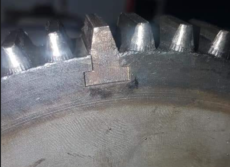

    Чья работа?

    Дантист что надо.
    Ты хотел спросить, кто остальные зубья приварил ?

    Чем довбали? Это интересно. Не лобзиком же
