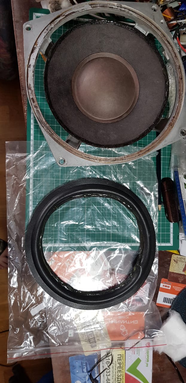

    Ребята. посоветуйте чем приклеить подвес из ППУ чтоб его не разъело. А то продавец рекомендует клей Момент-Кристал. Я уж его посылать не стал, промолчал.
    Момент кристалл быстро схватывается и клеить им несколько неудобно. А метода проста: на подвес наносится тонкий слой клея и размазывается. ППУ от этого немного ведет, но к высыханию клея принимает свою первоначальную форму. После того как рабочие плоскости армированы таким образом и просушены мажем по второму разу и клеим в штатном порядке по инструкции на тюбике.

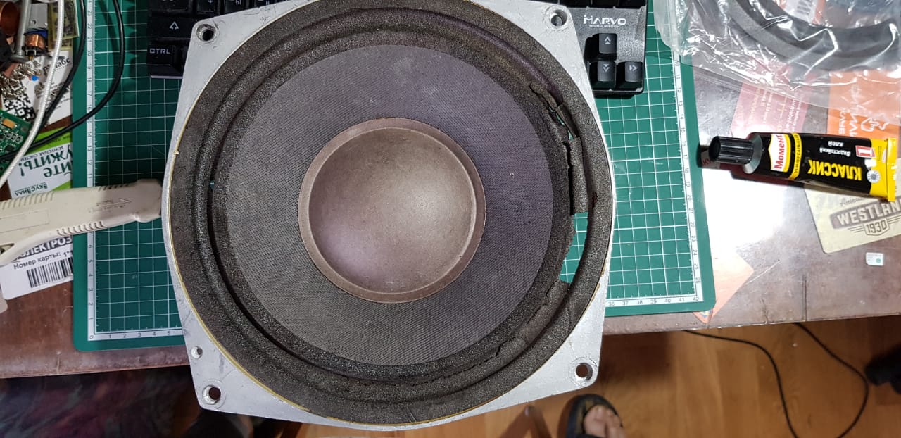

    Совсем недавно клеил обычным моментом. Пока полет нормальный.

    Таким же Моментом- классик клеил диффы на 25ГДн.

    Советчики, ППУ Пено ПолиУретан. Он растворяется Кристаллом, это не резина, как у вас на фото.
    Сергей, вот не надо выдумывать ладно? Метода наклейки ППУ отточена годами. Ничего он не растворяет. Попробуйте и сами все поймете. Клеено переклеено таким образом куча динамиков. Хотите по феншую? Тогда питерский SL возьмите. Тот же наирит. Так же немного вспучивает ППУ но после просушки все возвращается на место. Просто не надо сразу мазать клей на подвес и лепить его к раме или к диффузору, тогда будут проблемы. 921 пост.
    У нас на фото именно ППУ.
    Тоже самое. Клеил диффы моментом при замене. АС "Гелиос" 9 динамиков 10 ГДШ.
