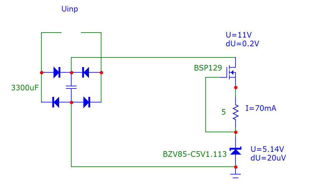

    Наблюдая много шума по поводу нюансов применения в звуковых схемах "народных" стабилизаторов LM317/337 решил предложить к обсуждению альтернативный этому вариант питания маломощных аудиосхем, не требующих стабильного напряжения питания (а большинство таких устройств как-раз и не требует этой стабилизации). Схема является двухзвенным RC-фильтром, позволяющим получать на выходе требуемый в таких устройствах коэффициент пульсаций на уровне примерно 0,0001% (несложно и ещё ниже), что соответствует уровню -120 дБ. Это, так сказать, базовый вариант. Под схемой приведены формулы, позволяющие пересчитать номиналы под каждый конкретный случай.
    Ну и самое главное, за последние несколько лет я не раз уже убедился в ЗАМЕТНО ЛУЧШЕМ звучании (об этом позже) схем с таким принципом питания по-сравнению с питанием на 317/337 в классическом включении. Это были: пред на ОУ, дискретный выхлоп к ЦАПу, ламповые каскады.
    Поэтому есть предложение обсуждать в данной ветке плюсы/минусы подобных решений (без использования последовательных стабов).

    Так ли это?
    Если чисто теоретически, то да. Где то читал. Но согласен. К примеру: изменилась нагрузка, падение напряжения на балластном резисторе, соответственно дельта U. Ток через стабилитрон+Uбэ изменился на I, а через коллектор на H21*I.
    На этом + этой схемы заканчиваются.
    При маленьких токах Rdiff стабилитрона растет. Выигрыш не столь значителен. Получается мощный стабилитрон в большинстве случаев с худшими параметрами, чем у отдельного стабилитрона.

    Теперь раздели на ходыны 15, и подумай - как он это измерял
    15, это "на глаз". Я не Аудиоманьяк, чтобы мерить, я слушатель. Мне вполне хватает и моего осцила (сейчас с усилением в 50 и 100 чувствительности от 2мв/дел).
    Схема (я имел в виду, хоть и небольшую, но всё же схему) с голым стабилитроном возле транзистора шумит больше, чем "обутым" конденсатором в 15...20 раз. А то и больше.
    А вот просто голый стабилитрон после выпрямителя и последовательного резистора, по сравнению с транз. + стабилитр + конд, раз 5. Ну на глаз. Я непредставляю как точно (да и нужно ли...) померить этакую "туманность" от шума на осциле, больше схожый на вид с тепловыми шумами + ещо что то...
    Ну незнаю, т.к. мне это ненужно. Я не статистик типа Маньяка (Аудио).
    Ну на практике точно не так...
    доли микровольт
    А вот тут уже совсем интерестно!
    Доли МИКРОвольт, это шум закороченного щупа.
    Это не мощный стабилитрон?
    Или параметры улучшаются? Какие?

    Нет, не мощный стабилитрон.
    Наберите в гугле аналог мощного стабилитрона.
    Шумы в этой схеме = шумам того-же стабилитрона(с или без конденсатора) + (теоретически, они малы) шумы тр-ра.
    Тр-р включен как усилитель со 100% обратной связью. Ку = 1 . Поправьте, если я ошибаюсь.
    Ключевые слова - не хочется ставить емкость прямо на потребителя.
    Больше никакого выигрыша нет.
    Я не спорю, никогда, принципиально. но нужно аргументировать свои опыты. Получили какой-то новый результат - надо найти этому объяснение.

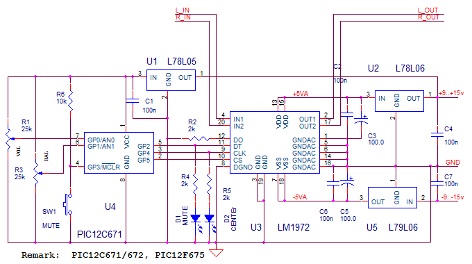

    Ну почему-же, у каждого свои требования. во многих случаях и РГ на микросхеме прекрасно работает и ничего более хорошего не надо.
    Но как же так. Ты критикуешь куда более "высокие" девайсы, а предлагаешь РГ на ... (картинка).
    Как ты назвал каие то "мои" подделками, а ЭТО (картинка) называешь девайсом...

    Так смотря для чего. LM1792 это как бы "начальый уровень", а PGA - уже вполне достойный. По "никитинский РГ" вообще молчу.
    К тому-же я предлагал не столько РГ, сколько различные варианты и идеи по управлению ими. До моих работ в этом направлении в русскозычном интернете (и не только интернете) ничего подобного не было (даже если учесть что часть работ не открыта по разным причинам).

    По поводу стабилитронов. Провёл эксперимент: коэффициент стабилизации около 10000 раз при токе 70 мА. Если считать дин. сопротивление стабилитрона около 5 Ом, то у транзистора 50 килоом. Итого, с резистором, потребуется 3.5 киловольта . Шум меньше, чем у ЛМ317 с помехоподавляющим конденсатором, но больше, чем у AD586. У последней и подваление пульсаций повыше. 20 микровольт, к сожалению, многовато для опоры цапа.
    Но более чем достаточно, для питания большинства аналоговых цепей ЦАПов.
    И кто ТАКОЕ собераеться ставить в околоЦАПовое питание. От куда такие мысли вообще беруться?
    Такое "это" (некий стаб/кастрат) как у меня на отлично обеспечивает питание только безООСного выхлопа типа Рогова, если точнее, не совсем стандартное подключение АД844 и просто БУФ03. Вcё, ни куда боильше его неиспользовать. Но и та, не есть совсем правда. Если АД811, и не пытайтесь запитать, без керамики "на ногах" опера (высокоскоростного и с ООС) будет возбуд, а раз ёмкости, то нету ни какого смысла в таком "кастрате/стабе".
    ---------- Добавлено в 04:10 ---------- Предыдущее сообщение в 04:06 ----------
    20микровольт ...
    Ну вот, выесняеться на конец, от чего многие штатные (или авторские) ЦАП-ы всего лишь работают, об играет разговор идти неможет.
    Я всегда думал, что мною достигнутые меньше 5 микровольт очень много.
    20микровольт ...
    1) Во многих штатных и "авторских" ЦАПах, шумы в питании намного больше чем 20мкв.
    2) Для питания фильтров/выходов на ОУ - 20мкв в питании более чем достаточно.
    3) там где нужно более чистое питание, есть другие способы.
    Так это у тебятам "на глаз - 5 микровольт", если реально померять - наверняка все 50
