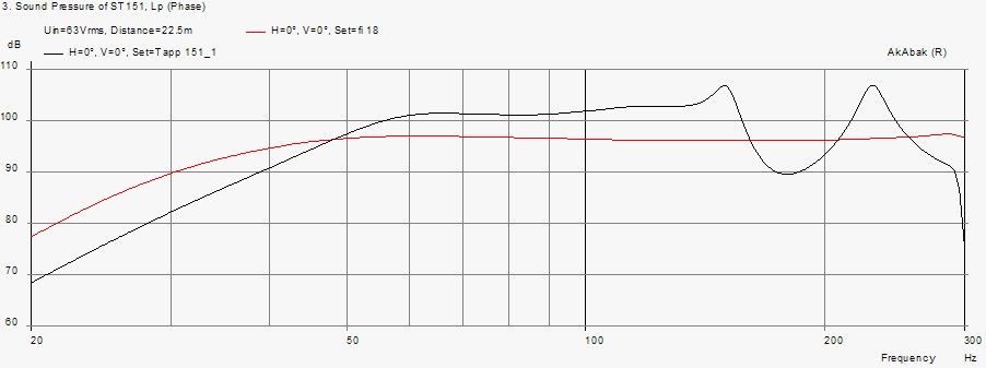

    Спасибо, понял, это измерение в рабочем подключении. Извини, но есть вопросы. какая конструкция тапков 12"? . И по картинке я понял что 218 параллелятся с 2тапками 12" по входному сигналу. Это не совсем верно, у 218 думаю фазик настроен очень низко и коррекция туда-же ...12 по ходу диффузора приходится не сладко.....Им нужна своя настройка и коррекция. Да и навскидку они с фазиками при установке морда к морде по глубине не срастуться хорошо. так-что напрашивается разное подключение по входному сигналу и разное подключение(все12 на 1 усил, все218 на другой.) Интересуюсь по причине сильного и непонятного расхождения симуляторов и реальных измерений.

    1. Конструкция схематично похожа на MTH-30. Увеличена длина проточной части (добавлено еще одно колено сворачивания), пересчитан раскрыв. Сильно отличается предрупорная. Думаю, что именно её конструкция позволяет получить более нижнюю границу диапазона без ущерба для хода и частотки 70-120гц.
    2. Коррекция в контроллере не затрагивает диапазон ниже 40. Там плавный горбик в 3 дб с q~1,2 на 50гц. В контроллере стоит плата эквализации для F12-F15 и субов S12-S15-S18.
    3. Двенашке действительно было не сладко на свипе от 30 до 40гц. Если верить лазерной точке, то около 30гц ход был в районе 12мм
    4. Морда к морде в работе они не ставятся. Понятное дело, что если ставить близко к ФИ, то придется поиграть задержками.А при измерениях стояли стенка к стенке, веравно включались в разное время.
    5. С симуляторами действительно расхождение наблюдается, порой даже значительное. Предположу по наблюдениям, что на результат сильно влияет расположение дифузора в раскрыве рупора, и отношение его площади к площади выхлопа рупора.

    1. Конструкция схематично похожа на MTH-30. Увеличена длина проточной части (добавлено еще одно колено сворачивания), пересчитан раскрыв. Сильно отличается предрупорная. Думаю, что именно её конструкция позволяет получить более нижнюю границу диапазона без ущерба для хода и частотки 70-120гц..
    Это не так, любое изменение настройки влияет на ход, удлинение- уменьшает провал спада хода (типа как на ф.и , только сдесь настраивается длинной рупора) и соответственно вылазит в рабочем диапазоне (превышение наступает на 60 гц). А раскрыв в целом влияет на эффективность работы больше в нижней части работы рупора и то-же соответственно на закон раскрыва.

    forsash, я не совсем понятно написал выше. "Думаю, что именно её конструкция позволяет получить более нижнюю границу диапазона без ущерба для хода и частотки 70-120гц..".
    Предрупорная в моем тапке меняет обьем воздуха, вовлеченный в работу, в зависимости от частоты. От 60гц и выше её объем не велик. А ниже к 40гц возрастает до 13л, тем самым сильно не затрагивая ачх выше 60гц. Если совсем сделать недоступным дополнительный обьем, тапок играет от ~55гц, и имеет недопустимый ход уже ниже ~45гц. Используемая НЕО-12шка от ЕВМ этого не простит, ее Xdamage всего 14,5мм, а максимальный ход, рекомендованный производителем и не разрушающий жесткость подвеса 11мм.
    Да, уж, то что ты описал никакой симулятор не смоделирует...Хотя .......... Интересно. А проверял это практикой, измерениями, ну скажем замерить импеданс и ход диффузора с частотой ? Вот привожу сравнение таппеда на 15" и ф.и на 18" в симуляторе. Похоже на твои измерения. Сдесь сразу работает на более больший объём чем в чертеже Stipe

    forsash, я использовал свой симулятор, тупо дописав в код частотную зависимость обьема предрупорной. Результат симуляции не совсем совпал с реально замеренной ачх. Совпал только контур ачх, т.е. +-2дб . Ход тоже оказался без такого острого пика как в симуляции(ход замерял на глаз, лазерной точкой). Замеры проводил и с "кастрированной" предрупорной. На 56гц крутой спад. Без кастрации объема частотка опускается вниз до 42гц.
    На 15шке тапед выглядет заманчивее, особенно на нео бошке ЕВМ, ход -+9 и BL 29, но и габариты вырастут. Строить их точно не буду, мне 12шки в 130литрах хватает. Для больших габаритов будет активный гибридник размерами приметро с влх, и с большим давленим.
