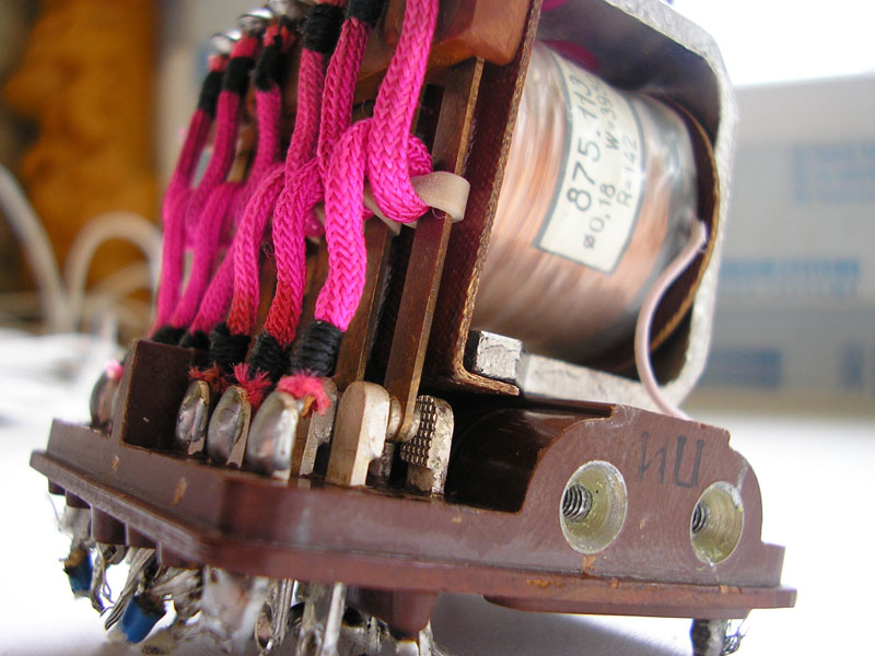

    Серия ТКЕ - бортовые для спецприменений, в обычных справочниках не фигурируют.
    Очень большой гистерезис, и вроде виброустойчивые.
    Вот такая, короче, тема ТКЕ56ПД (2 серия)

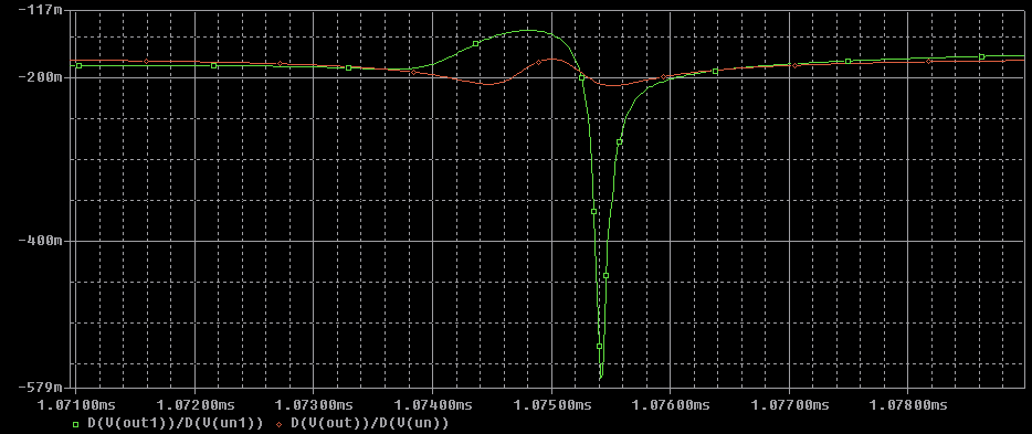

    Цитата Сообщение от Анатолий_В Посмотреть сообщение
    Как-то для интереса в ВК в микрокапе ставил индуктивности куда ни попадя. Ничего страшного не заметил.
    Анатолий, взгляните, как меняется дифференциальное выходное сопротивление повторителя с эмиттерными резисторами по 0,17Ом и током покоя 140мА при переходе тока нагрузки (с амплитудой около 8А) через ноль на частоте 20кГц. Красная линия - резисторы безындуктивные, а зеленая - с индуктивностью по 100нГн.
    Такую индуктивность, кстати, имеет отрезок провода диаметром 1мм и длиной чуть более 10см.

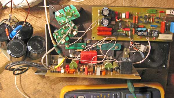

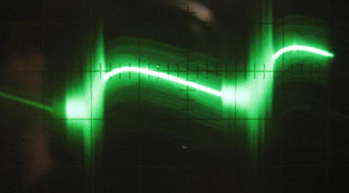

    Помогите, пожалуйста, решить проблему. При работе у усилителя на выходе вспышки генерации примерно 0,2В. Причем вспышки соответствуют началу зарядки конденсаторов. Когда идет разряд конденсаторов генерации нет. К тому же генерация может прекратиться и тогда усилок работает устойчиво пока не выключишь. Есть еще закономерность, чем меньше ток покоя, тем реже вспышки. Что делать, уже не знаю. Перепробовал все, что мог придумать. В архиве мои печатные платы, а на фотках плюсовое питание с генерацией и без генерации. Хотя там тоже присутствует какой то выброс в момент зарядки конденсатора.
    Алексей, проблема скорее всего в блоке питания и плохой сети. Посмотрите пульсации в тех же точках с УН, заблокированным оптронами в базах VT7, VT9, и мощным выпрямителем, нагруженным резисторами, подпаянными к плате ВК.

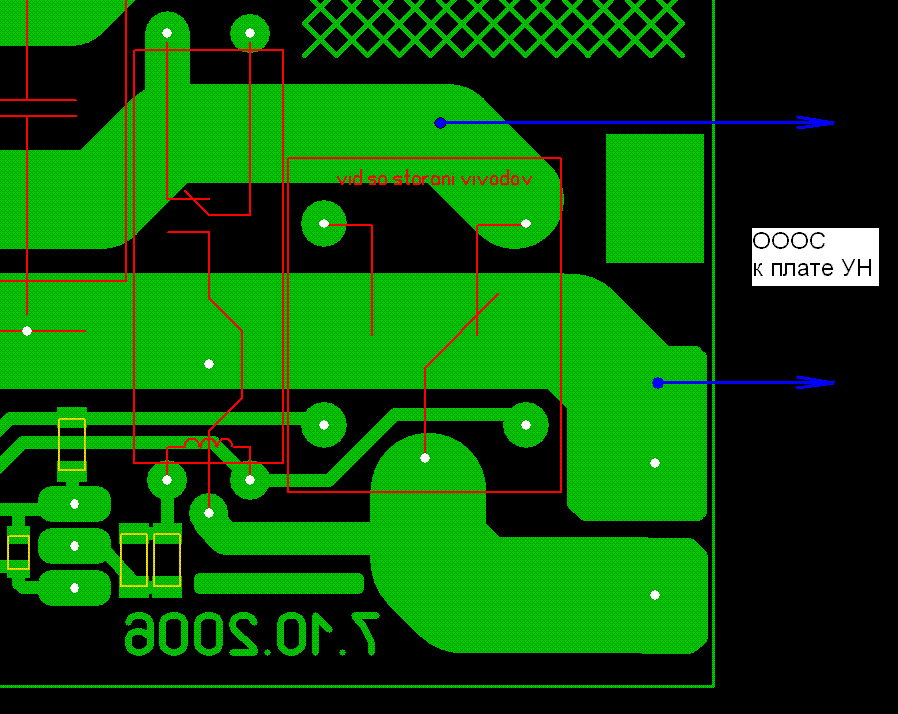

    Сигнал ОООС на плате ВК необходимо брать с точек подключения нагрузки, как на рисунке. Провода О1 и О2 к плате УН желательно сделать толще и короче.
    На плате выпрямителя между банками - резисторы? Звенит на первых банках или на вторых?
    Зеленые платки в верхней левой части радиатора - выпрямители питания УН?
