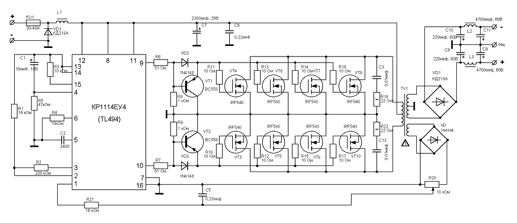

    slpl80: "Схему принципиальную выложи, а там видно будет..."
    Аккурат выкладываю, хотя эта ветка завалена этой схемой
    А зачем размыкать следящую систему (отключать стабилизацию), без нее ПН не устойчив и возбуждается, течет сквозной ток - вот и бешеный нагрев...
    Замкни ОС, она нужна.
    а разве она разомкнута?
    как это может быть, что значит сквозной ток? Пожалуйста обьясните.
    Против TDA написал:
    Сегодня решил попробовать убрать стабилизацию.
    Я понял, что он вывод 1 TL494 оставил висеть в воздухе, в результате чего разомкнул цепь стабилизации (ОС).
    При возникновении ВЧ-модуляции (а там скорее всего и имеет место ВЧ возбуждение), получаются такие моменты времени, когда открыты транзисторы обоих плеч одновременно (т.е. и через верхний и через нижний транзисторы протекает один и тот же ток, который и называют сквозным (получается, что он пронизывает схему сверху вниз), а такого быть не должно) за счет того, что они не успевают переключаться вовремя на данной частоте. При чем, как правило происходит это лавинообразно, т.е. можно запалить силовые ключи...
    И вообще, схема которую привел Против TDA, никогда бы не стал делать. Хотя бы потому, что такое колличество параллельных полевиков таким драйверам не раскачать (суммарная емкость большой получается и чтоба ее успевать перезаряжать нужны гораздо большие токи, которые приведенные драйверы обеспечить не могут), нужны комплементарные эмиттерные повторители.

    slpl80, какие-то ты сказки говоришь, чтоб потек сквозной ток нужно уменьшить DT подав -0.Хв на 4 ногу. У него такого нет.

    Если TL494 не может возбудиться (хотя они тоже разные бывают и косячные тоже), то есть и другие каскады усиления, в "помощь" которым могут прийти различные паразитные емкости и индуктивности... да и по цепи питания может всякая гадость лезть...
    Bender, Артем, если есть други мысли говорите.
    Мои мысли не есть абсолютно верны, это же всего мысли, а не аксиомы, давайте думать вместе.

    Против TDA, а как именно ты убрал стабилизацию?
    Первый вывод на землю, R2 выкинул, вместо R1 и R3 перемычки? Если так то нагрев одного полевика как то странно выглядит...
    А может так и будет, мало ли там с трансом какой то глюк, а шим его мог компенсировать, вот и нагрев полевиков был равномерным. А без шим этот глюк себя на всю проявляет..
    Попробуй вместо обмоток транса резюки ом на 200..400 поставить и посмотреть нагрев в этом случае, если все ок, то, думаю, остается грешить на транс..

    Может че не понимаю, но зачем ее (стабилизацию, ОС) вообще отключать???

    Norff, со стабилизацией, но без дросселя после диодов КПД будет жутко низок.

    А, допустим, если против TDA туда все же воткнул дроссель..может быть бОльший нагрев одного полевика вызван "кривостью" транса?

    Так надо через оптпару и все проблемы решены!
    Если питание у усилка не скачет при изменении нагрузки в больших пределах, так это только плюс.
    У меня, например, и со стабилизацией (через АОТ128А) и с дросселями (а куда без них).
    А кто сказал, что усилитель, запитанный от ПНа со стабилизацией звучит хуже, чем от ПНа без таковой? И как обосновал?
    Последний раз редактировалось slpl80; 26.09.2006 в 23:42.

    Даже не знаю с чего начать, попробую по порядку.
    1) отключая ОС, необходимо блокировать усилители ошибки (исключить возможность авто генерации) т.е. входы в воздухе не оставляем!!!
    2) народ, ну почитайте хоть немного об LC фильтрах, о том что это, как оно работает, зачем нужно и как прикинуть параметры этого самого фильтра (в основном касаемо дросселя) и вопросы типа ставить кондёры после выпрямителя или не ставить кондёры, отпадут сами собой.
    3) Вы применяте в своей схеме ОС...а Вы знаете как она работает, каковы её параметры?
    В чём заключается проверка?
    Покрутить плавно напряжение на входе и посмотреть как замерли циферки на тестере подключенного к выходу БП, или померить Ухх и Увых под нагрузкой? Если предполагается использовать БП в качестве источника для "нагревателя", т.е. статической нагрузки, то всё ОК...но усилитель-катушка головы это комплексная нагрузка, нелинейная, динамическая и т.д. и т.п. Едва ли кто из радиогубителей интересуется, как отрабатывает ОС его детища ступеньку.
    Интереса ради попробуйте нагрузить ИБП на УМ с резистивной нагрузкой,так чтобы на выходе было ~1/2 максимальной мощности или больше, подайте на вход синус и погоняйте в во всём диапазоне частот. При этом посмотрите что будет на выходе БП, сдаётся мне, многие найдут для себя кучу интересного. Пожалуй там же будет ответ на то, почему УМ питаемые ШИМ стабилизированным БП может (НО НЕ ОБЯЗАН) звучать хуже, чем УМ питаемый нестабилизированным БП.
    Товарисчи, схемы-то обсуждаемые здесь по сути своей примитивны, и разобраться с принципом их работы (или природой отказа) не составляет большого труда, не ленитесь, читайте литературу, считайте схемы на бумаге, с карандашиком в руках..оч помогает.
