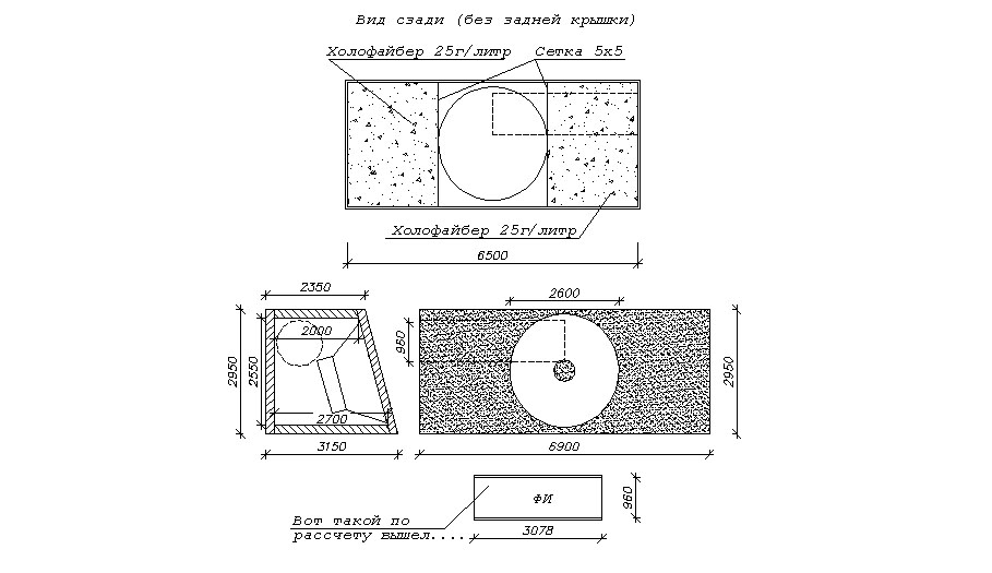

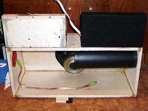

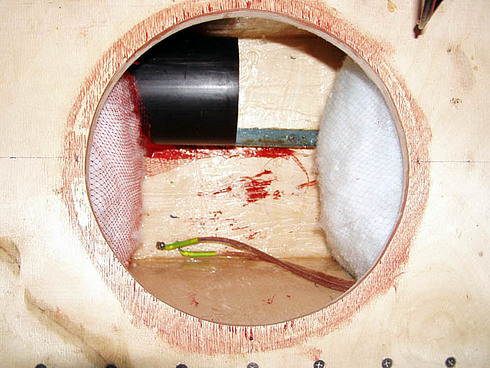

    вот автосабик на базе 200ГДН43
    вот источник http://www.legych.photofile.ru/
