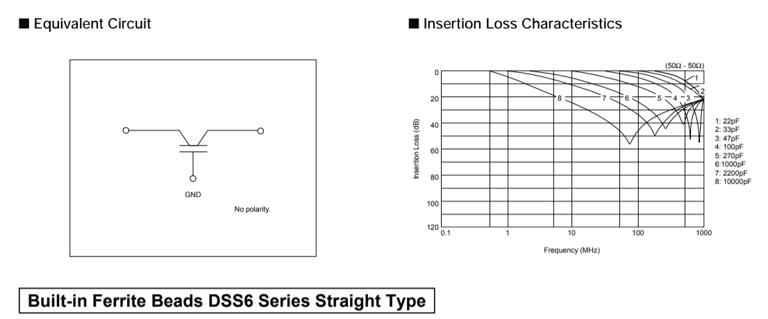

    Иногда в проф. аппаратуру ставили резистор + трёхвыводные LCL сборки.
    Бусина вверх, кондёр на землю, бусина вниз. Внешние магнитные наводки взаимно вычитались. Да и на лишний сантиметр немного их и поймается.
    Там их в питание ставили, в сигнальной цепи тоже незаметны должны быть, пока снаружи нет помех (тогда спасут ОУ от сквозных токов вых. каскада и грязи в цепи ООС):
    https://www.diyaudio.com/community/t...7/post-4894173
    https://www.datasheets360.com/pdf/-6162920789613056842 - до 500 кГц не влияют ни на что.

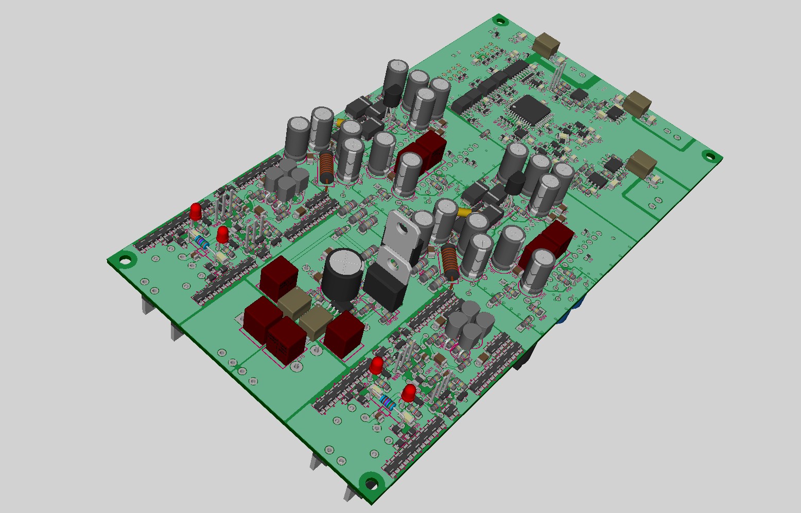

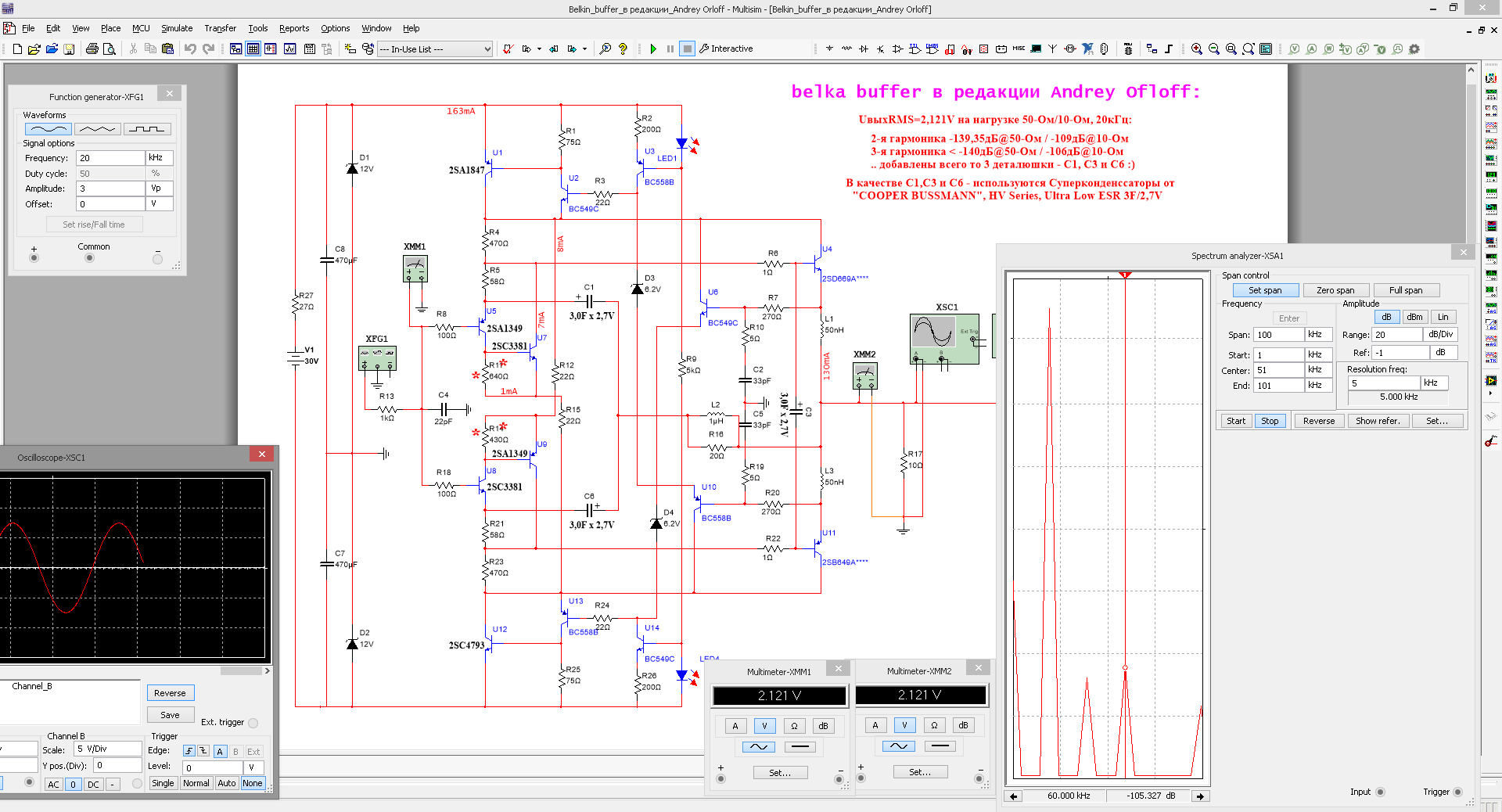

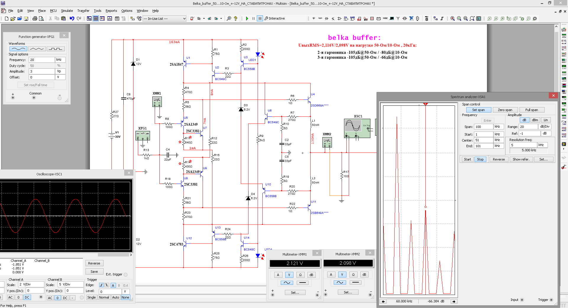

    Тут народ подзабыл, похоже, про такой классный буфер для наших ЦАП-овых дел, автор Вадим-belka: Малоискажающий повторитель напряжения
    Так вот, мне удалось улучшить линейность белкиного буфера еще так на 35...40дБ ..
    А по сути решение то простое, ценою в 3 капаситора, применено мною в 2015-м году, в похожей архитектуре УМЗЧ правда там ИТУН (но не принципиально, схемы по скелету родственники).
    Веселые картинки:
    Буфер белкин на нагрузке 50...10-Ом, входное напряжение 3V, частота 20кГц:
    И буфер белкин в редакции Andrey Orloff - на нагрузке 50...10-Ом, входное напряжение 3V, частота 20кГц:
Название:	belka_Buffer_в редакции_Andrey Orloff.png
    С1,С3,С6 - три суперконденсатора от COOPER BUSSMANN (HV Series Ultra Low ESR):
    COOPER BUSSMANN_HV Series_Ultra Low ESR.pdf
    на 3 Фарады и 2,7Вольт, они низкоимпедансные и малогабаритные, даташит в прицепе.
    За неимением оных можно ставить любые емкостью побольше, но надо учитывать, они включаются между точками с низким сопротивлением (эмиттеры транзисторов) и дабы побольше полосу снизу "копнуть", на номинал не скупиться, напряжение там мизер, 700мВ. И еще, очень нужен между выходом повторителя и этими двумя капациторами небольшой дроселек (или RL-цепочка), что нибудь от CoilCraft из серии 1008CS или им подобные. можно наверное бусины.

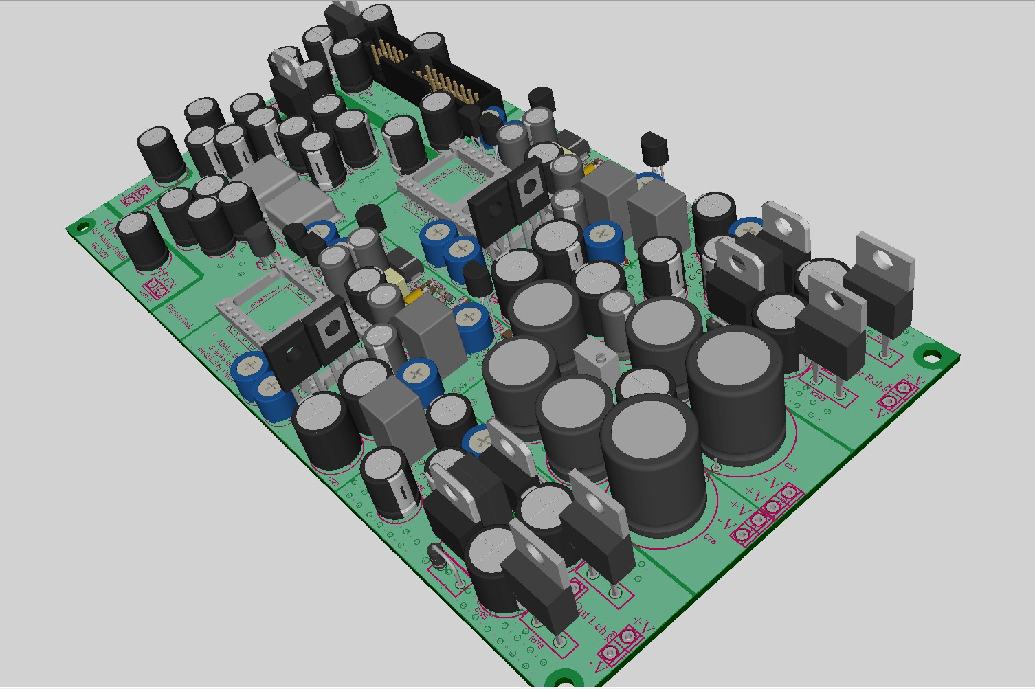

    Этот повторитель хорошо так сгодился для моего ЦАП на РСМ63, получается на плате 90х170мм вместились гальваноразвязка по источнику, цифра, реклок деглитчера, пара микросхем ЦАП с обвязкой, УВХ (деглитчер), улучшенный белкин буффер, источники питания:

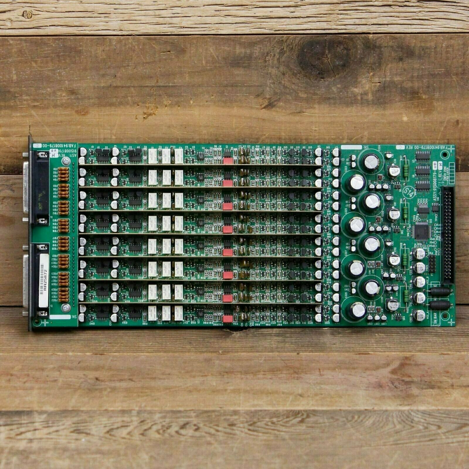

    Нашёл.

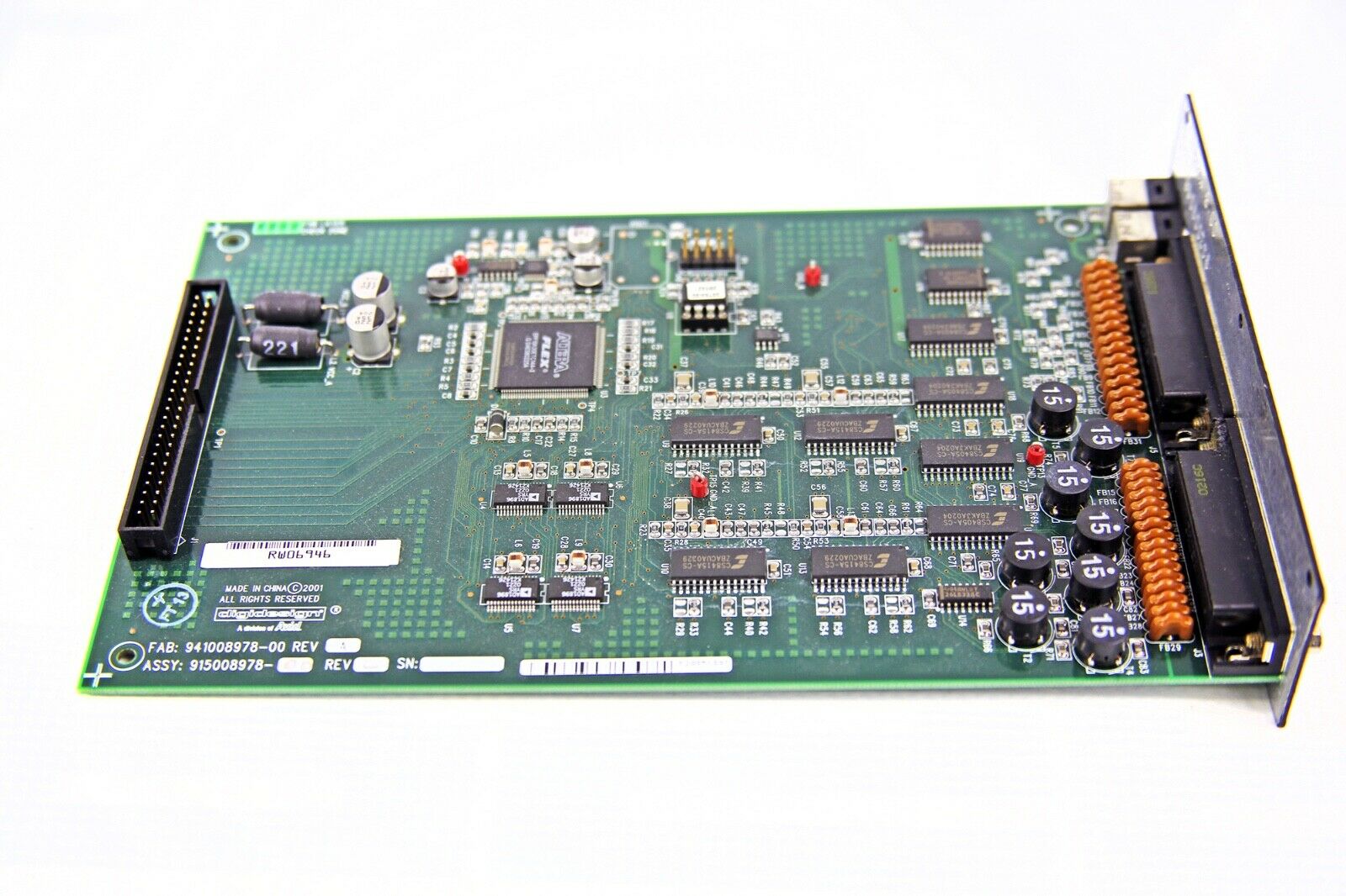

    Digidesign Digital I/O Card for 192 Analog Interface
Название:	Digidesign Digital IO Card for 192 Analog Interface s-l1600.jpg
    и в чисто цифровых платах ввода-вывода эти двух-бусинковые жёлто-коричневые (иногда оранжевые) LCL фильтры стоят.

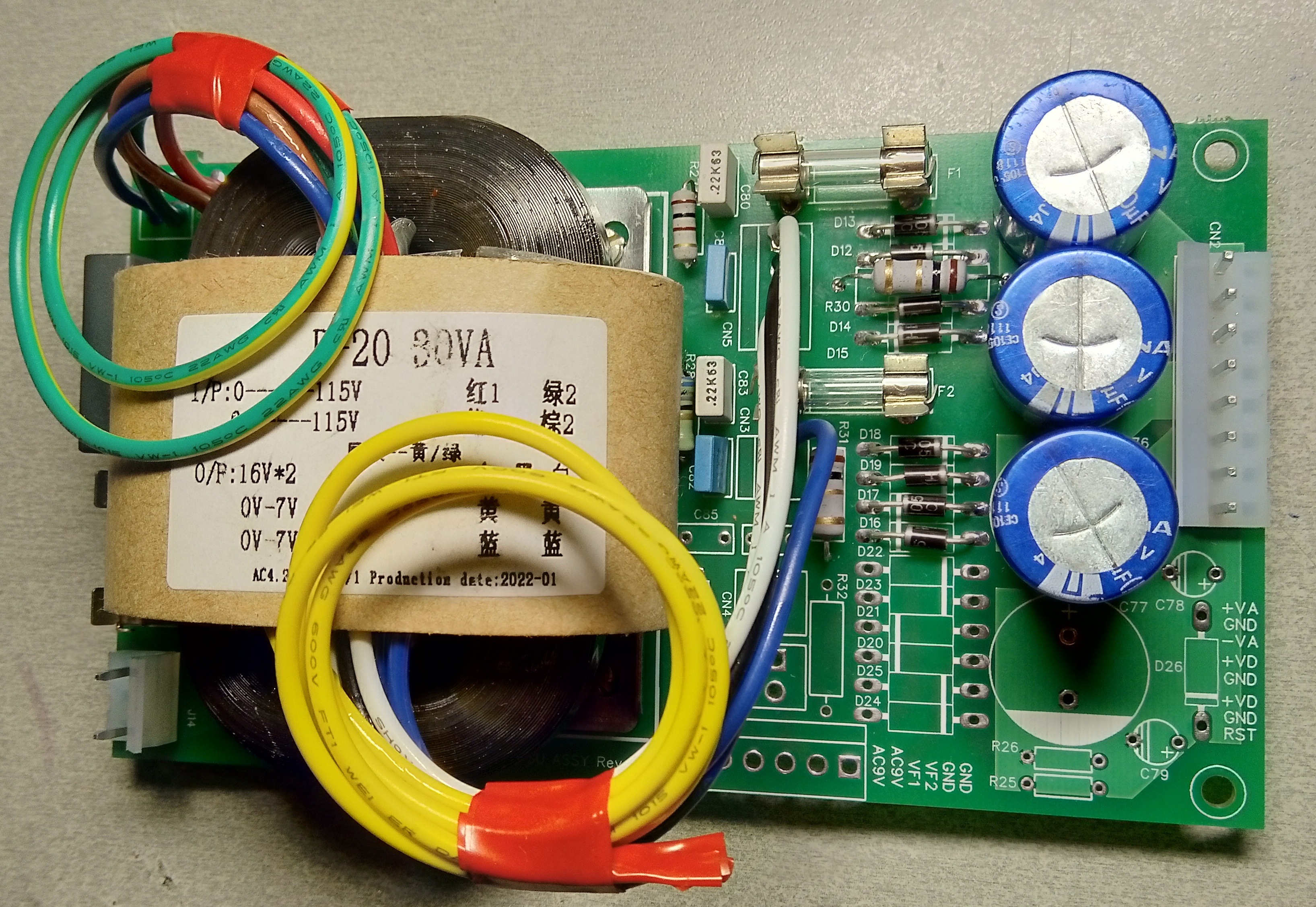

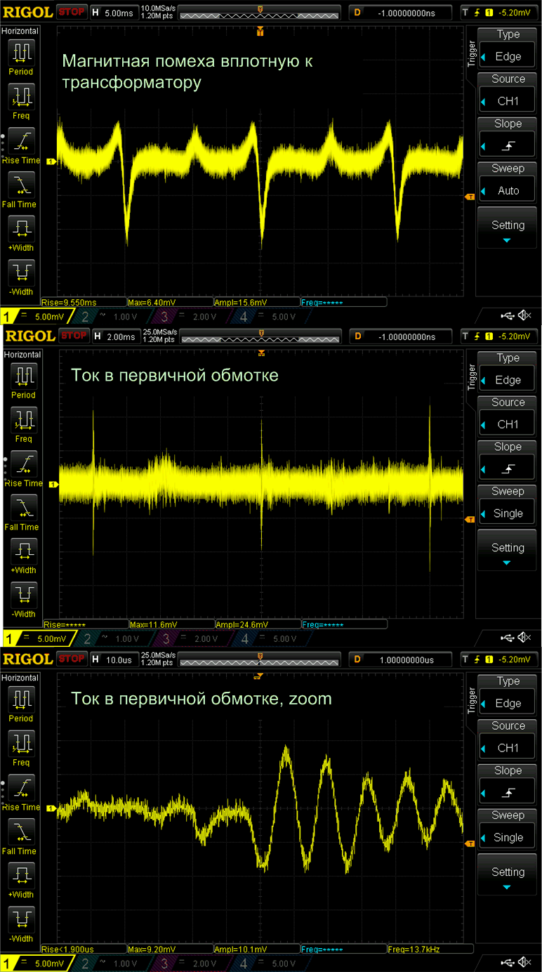

    Собрал блок питания для цапа. Померил на холостом ходу магнитную наводку и ток в первичной обмотке. (Параллельно первичке стоит 0,47мкФ, между трансом и сетью фильтр.

    Dmitry2006, "а не в амперах ли измеряется сила тока?" (с) анекдот про экзамены, что было датчиком?

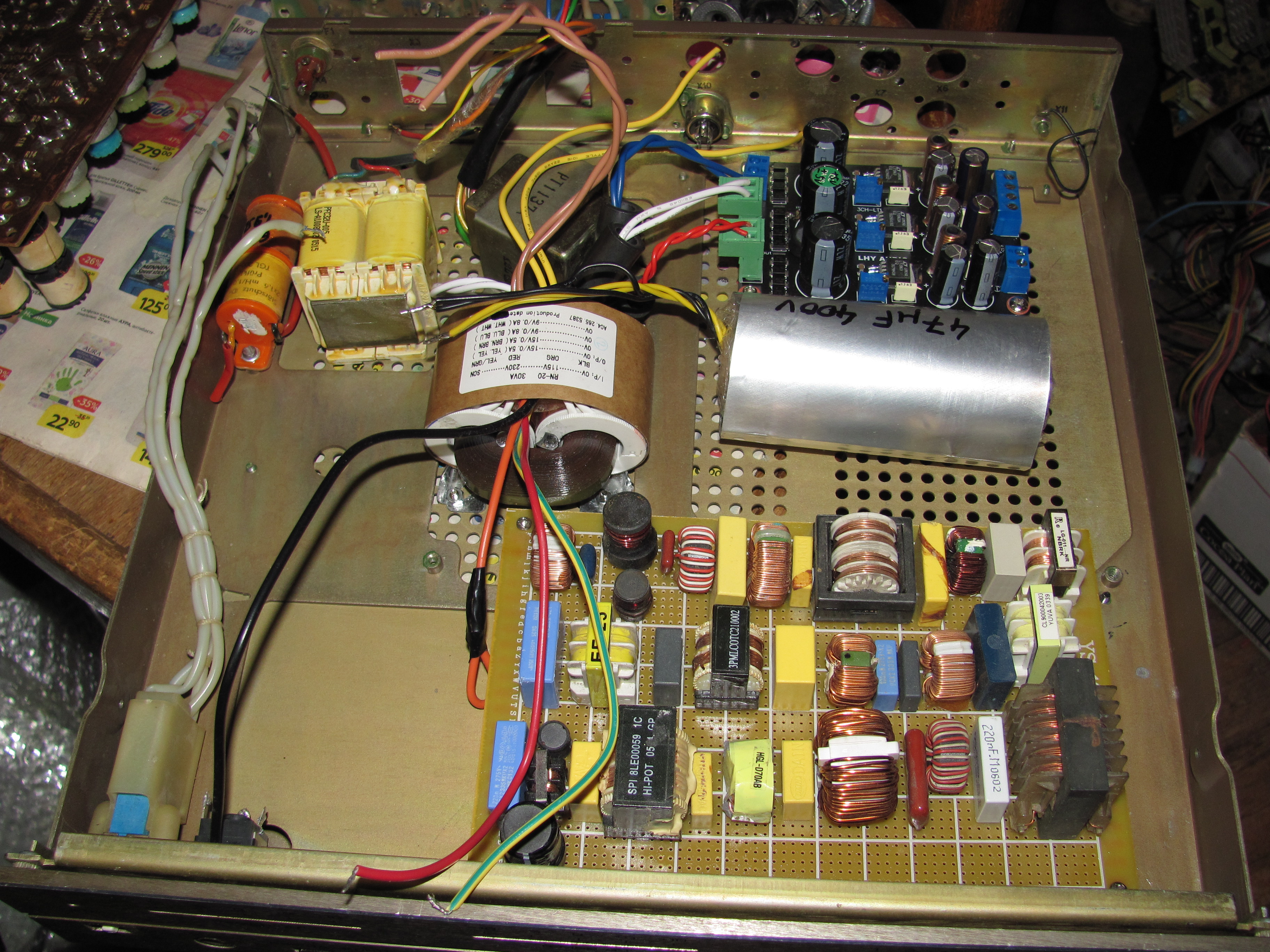

    Моя версия "power base" о двух трансах с НЧ дросселями перед ними и разделительным плёночным кондёром 47мкФ 400В (недоделана):
    Корпус от Орбита УП-002 - много дырок снизу облегчает прикручивание чего угодно.

    Цитата Сообщение от Эзотехник Посмотреть сообщение
    что было датчиком?
    катушка безсердечная от старого реле, с намотанными на нее двумя витками сетевой жилы.
    Я пробовал делать ядреные сетевые фильтры. Они, оказалось, сами светят во все стороны, можно наворотить и потом гадать, а где музыка?
    Как милливольты в миллиамперы тока ХХ перевести?
    А зачем? Форма тока есть, можно использовать как опору для сравнения. Мне достаточно видеть факт наличия звона, потом под штатной нагрузкой еще посмотрю.
    Я ток ХХ не мерил, о низком токе холостого хода косвенно говорят малые иглы магнитной помехи.
