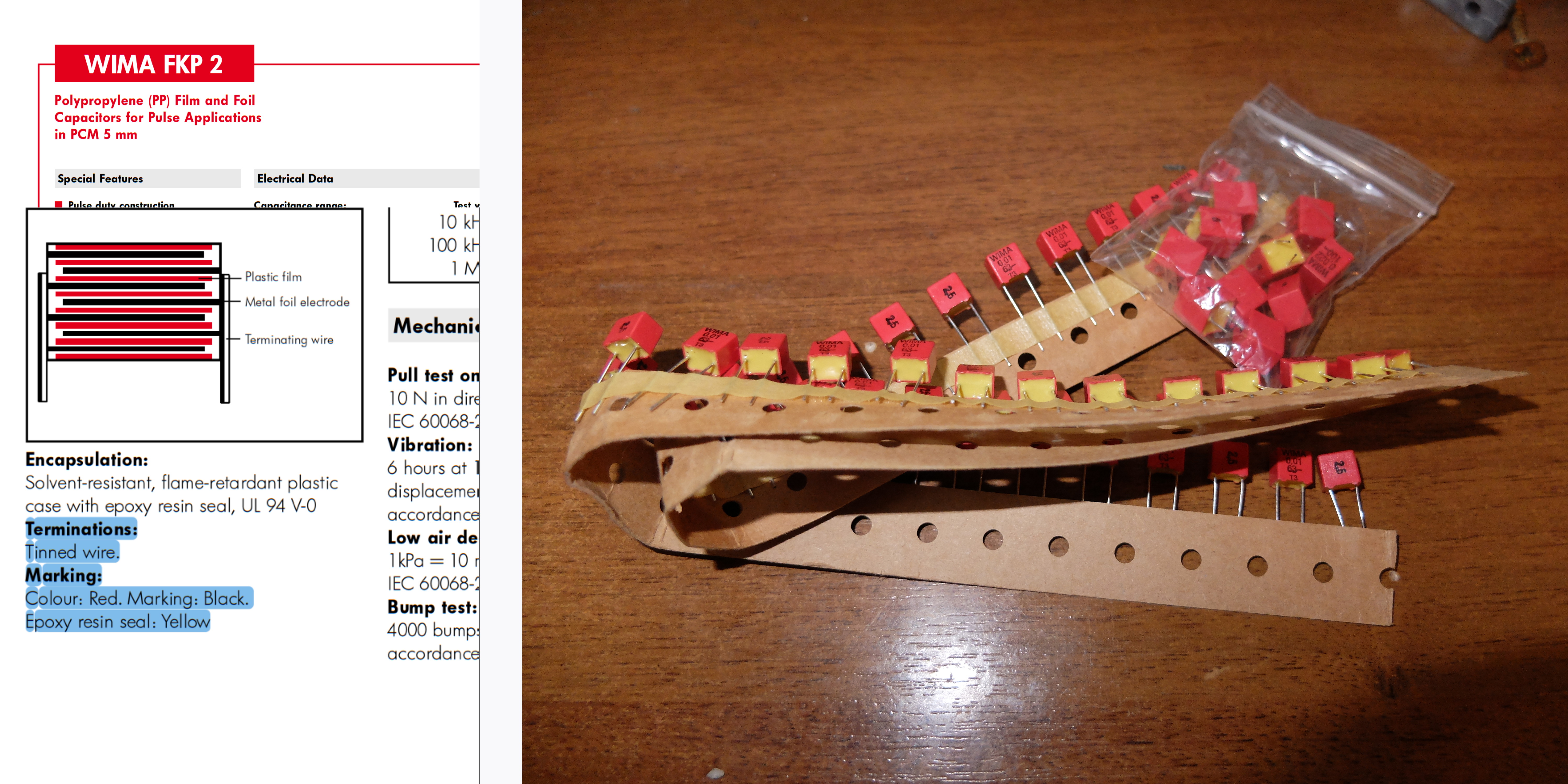

    А когда он были желтого цвета?
    тут важно сочетание цвета маркировки и цвета компаунда.
    Если маркировака ЧЕРНАЯ, то мог быть и жёлтый компаунд.
    Colour: Red. Marking: Black Epoxy resin seal: Yellow
    Но на фото маркировка Silver/White.

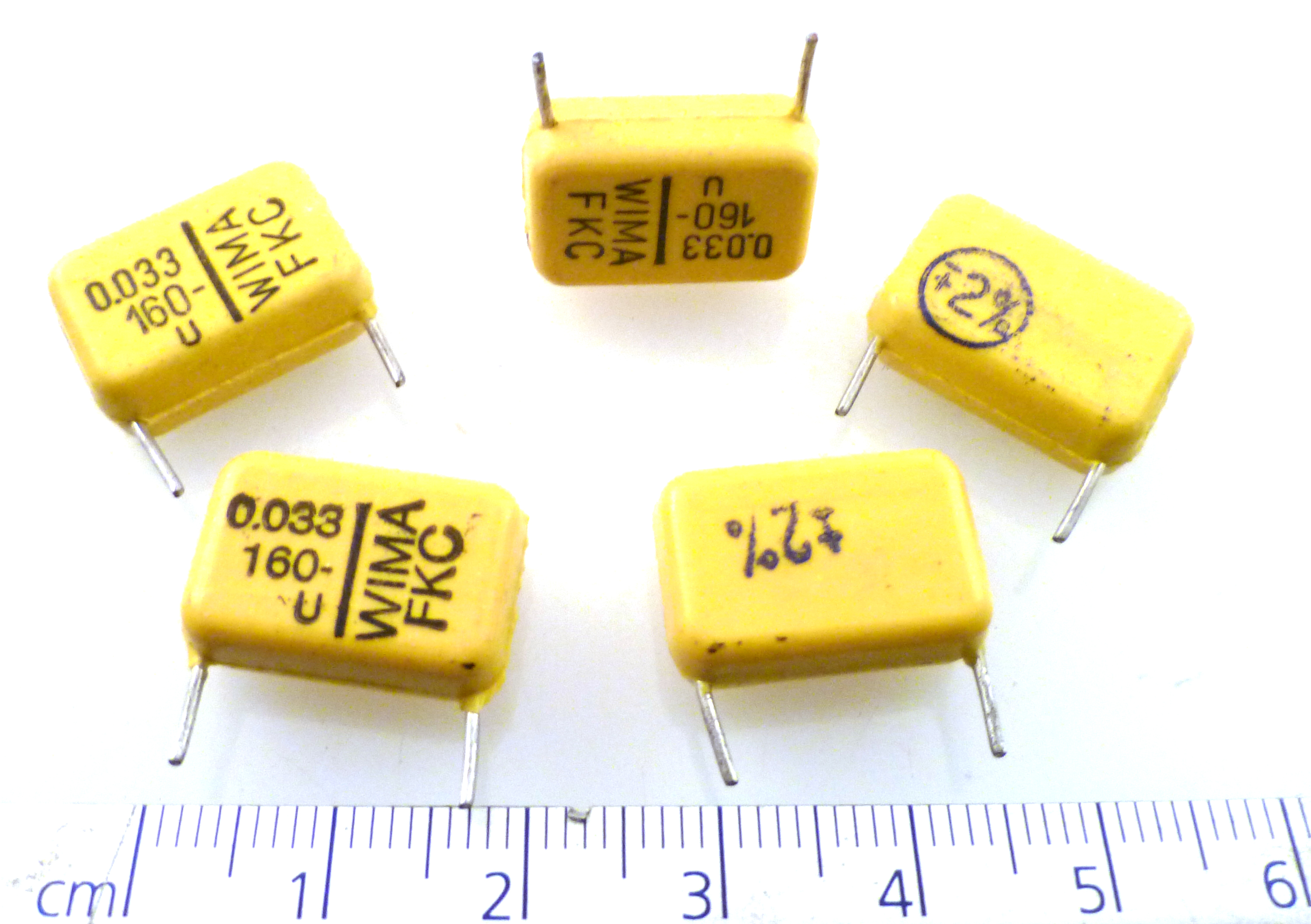

    Имел ввиду именно старые желтые конденсаторы Wima FKC.Так то,что зеленые,что красные работают одинаково.
    эти не пробовал.
    Современные FKP, MKP, MKS только красные. У меня есть и старые зелёные FKP (с жёлтым низом). Ессно разницы с современными FKP (красными) нет. Кстати у старых зелёных MKP была красная заливка

    А когда он были желтого цвета? ...
    Красный корпус, жёлтый компаунд, серия FKP2:

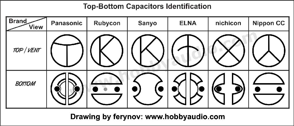

    Цитата Сообщение от usetiq Посмотреть сообщение
    А вот эти силмики из того же набора фейк? .Нажмите на изображение для увеличения.
    Ну судя по взрывному клапану и резинке - это Эльна:

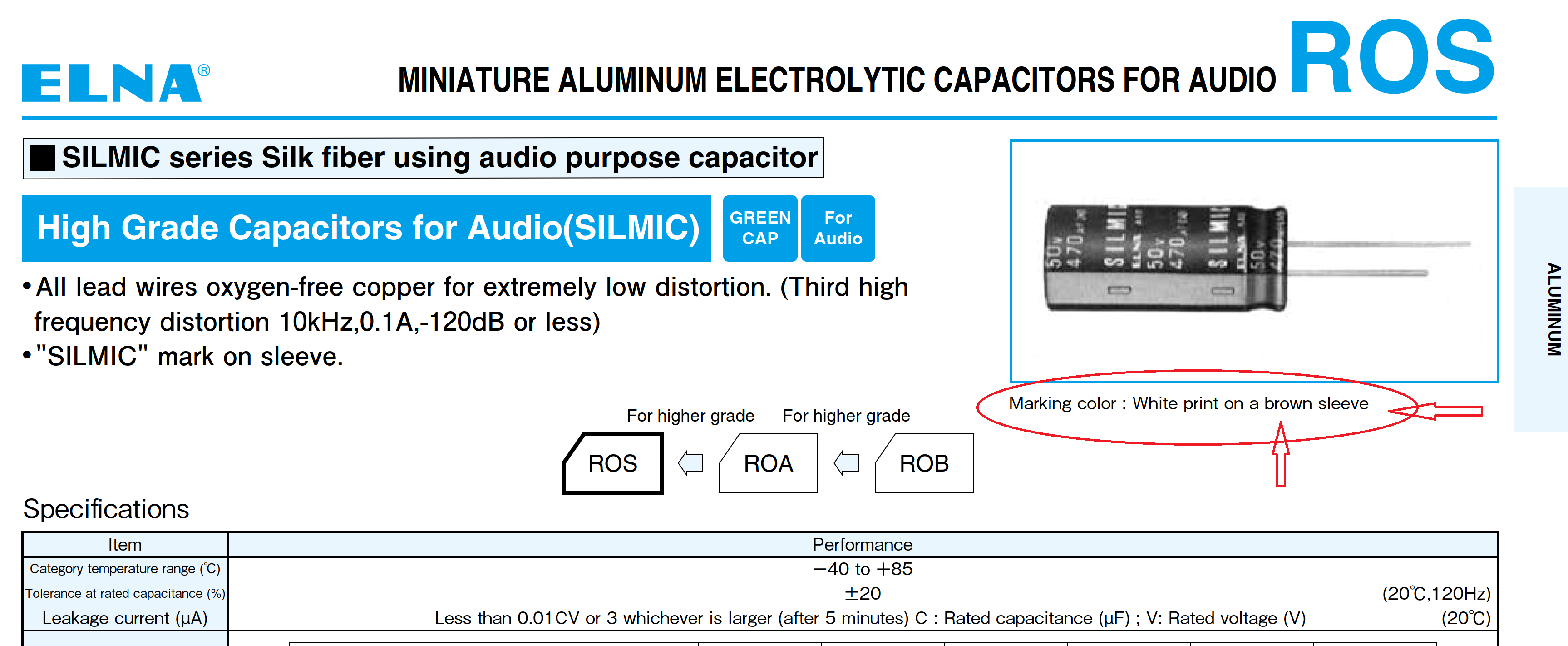

    ...Где то читал, что в черной термоусадке тайские
    А "где-то" не пояснили, зачем тайцы это сделали (в сомнения ввели)?
ID:	433664   Нажмите на изображение для увеличения.
    Последний раз редактировалось Mammonth; 30.03.2023 в 19:57.

    Mammonth,
    Да хрен его знает. Вот аудиомания пишет:Нажмите на изображение для увеличения.

    Mammonth, Да хрен его знает....
    Надеялся найти ответ на Ваш вопрос в свежем каталоге, скачал с оф.сайта,
    но увы, "Силмик2" упомянут лишь в общей таблице на стр.8, почему-то
    подробной инфы на них нет, то ли забыли, то ли посчитали ненужным...?

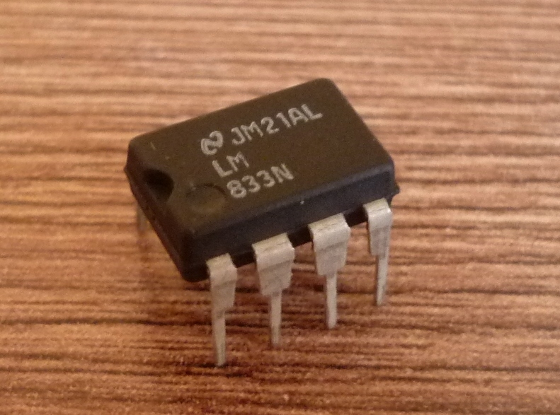

    Не помню от куда они у меня появились...долго валялись без дела(лет 15 наверное)...сейчас понадобились))
    Подскажите...как выглядят оригинальные LM833... судя по корпусировке,очень похоже старые National.., а может и левак какой?
    По маркировке схожа со старой нэшнл.Нажмите на изображение для увеличения.

    Ага..по корпусу один в один..

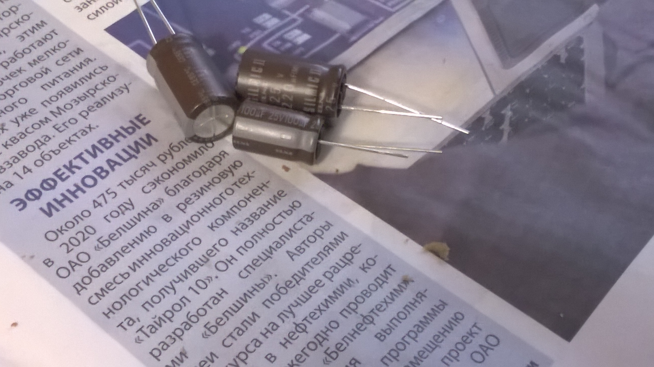

    Оригинал silmic 2 RFS
