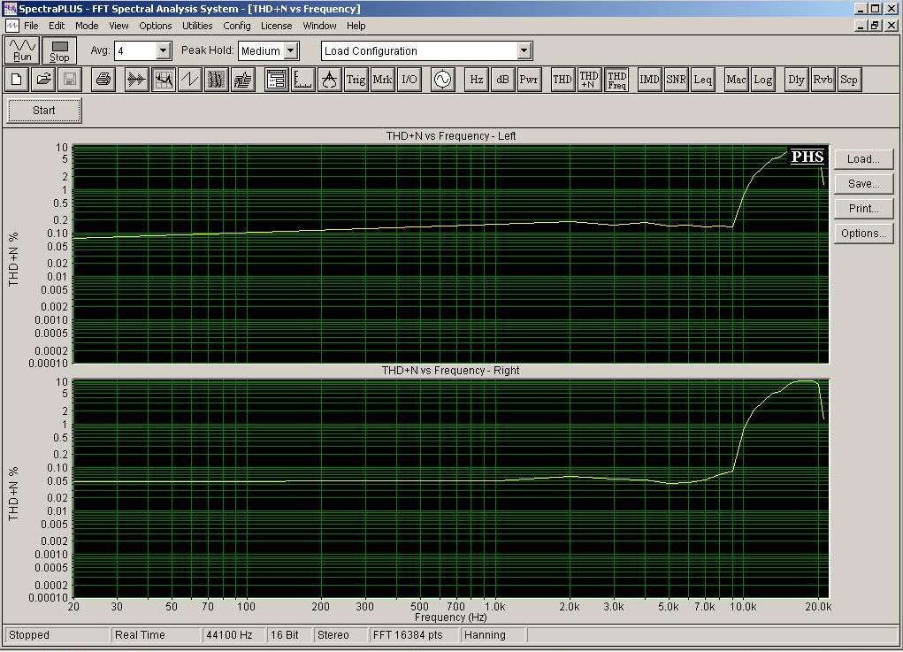

    And$er, вопрос о методе измерения АЧХ.
    Как было сделано?
    Да, откровенно говоря достаточно примитивно. Воткнул выход ЦАП-а в линейный вход SB Audigy 2, запустил программу RMAA 6.0.6, откалибровал мощность сигнала с выхода ЦАП, прогнал тест, посмотрел графики и цифири. Может SpectraLAB-ом лучше? Только, я там не нашел, можно ли строить график АЧХ.
    В дополнение к сказанному. Покрутил в SpectraPlus, изменил частоту дискретизации своей звуковушки до 96 кГц и на малых частотах (< 9 кГц) все стало очень даже красиво, а вот на бОльших прут гармоники со страшными уровнями . Для примера результат: тон 15кГц
    Поможите пожалуйста, в чем тут беда? Возбуд все-таки? Пробовал убирать конденсаторы в ОС 8066 - результат тот же самый.
ID:	29810   Нажмите на изображение для увеличения.
    Последний раз редактировалось And$er; 15.04.2008 в 22:44.
    Александр.

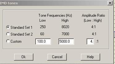

    29.09.2007
    г. Москва
    925
    По умолчанию Re: ЦАП своими руками (третья ветка)
    Цитата Сообщение от amplifier Посмотреть сообщение
    А что за пик на второй картинке на 250 Гц?
    Это первый тон из первого пресета для измерения величины IMD
    А вообще, размышляя над причинами таких результатов измерений прихожу к выводу, что имел место клиппинг. После переустановки дров я еще раз настроил мощность сигнала и все стало хорошо.

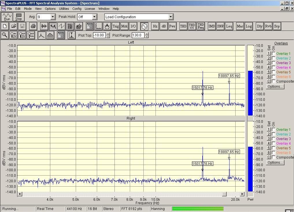

  17. #916
    29.09.2007
    г. Москва
    925
    Цитата Сообщение от Maniac Посмотреть сообщение
    Кстати, какие ёмкости в ООС?
    По 100 пик.
    Добавлено через 2 минуты
    Если бы ты ошибся с начальным током модуляторов, то, скорее всего, поимел бы в первую очередь четные гармоники, а тут явно нечетные (как я понимаю, основной тон - 3 кГц, гармоники видны на 9 и 15, то есть 3-я и 5-я).
    В том то и дело что основной тон был 15кГц
    Последний раз редактировалось And$er; 18.04.2008 в 18:19. Причина: Добавлено сообщение
    Александр.
  18. #917
    Завсегдатай Аватар для Meta|_
    08.03.2005
    Северная Голландия
    2,203
    And$er,
    хм. Стормозил, не обратил внимания на уровень гармоник
    ЦАП работает на какой частоте дискретизации 44.1 или 48 кГц?
    9 кГц - это похоже на алиасинг от 15 кГц (при дискретизации 48кГц). Откуда вылезли 3 и 21 - я что-то не вкуриваю (мозг к концу рабочего дня слабо соображает). Хотя... похоже как раз на алиасинг от 3-ей гармоники 15 кГц. Тогда дело всё-таки не в начальном токе модуляторов.
    Посмотри с сигналом другой частоты - может что-нить прояснится...
    И еще. Если ЦАП работает от 48 кГц - попробуй подать на него все-таки 44.1 кГц. Тогда мы сможем понять, где рождаются интермоды, в ЦАП или в АЦП.
    Добавлено через 5 минут
    Слушай, по-моему всё-так клипиинг в АЦП. Прицепи потенциометр ко входу звуковухи и снизь уровень раза в два... Ну или просто делитель из двух резисторов килоОм по пять...
    Последний раз редактировалось Meta|_; 18.04.2008 в 19:08. Причина: Добавлено сообщение
  19. #918
    29.09.2007
    г. Москва
    925
    And$er,
    Результаты: 1. Без переменника
    2. с переменником и соответственно ослаблением
    Что это за нафиг на 18897кГц вылезает ?
ID:	29944   Нажмите на изображение для увеличения.
    Александр.

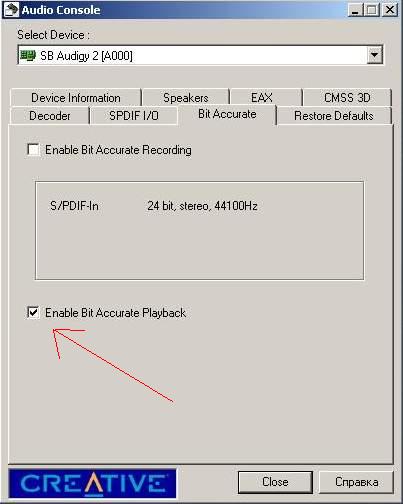

  20. #919
    29.09.2007
    г. Москва
    925
    Все! Наконец-то разобрался! Все-таки был косяк в настройках SPDIF-выхода звуковой карты.
    При выставлении флажка Enable bit accurate playback все стало просто замечательно, непонятные гармоники исчезли, качественные показатели приняли ожидаемые значения .
    Мужики, спасибо всем, кто откликнулся !
