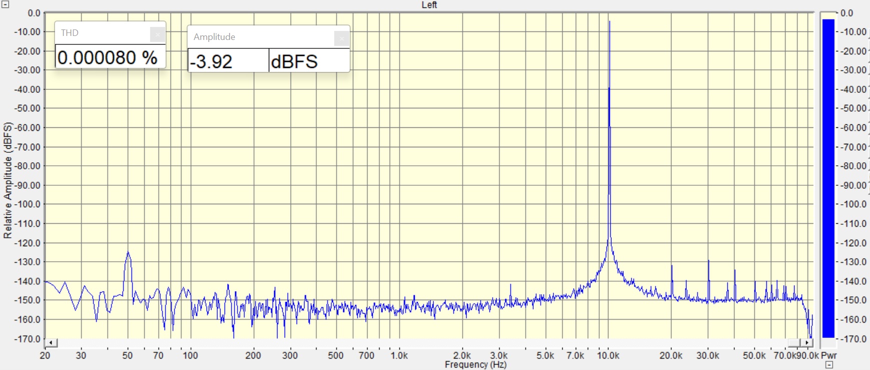

    Собственно говоря вот результаты твика:
    до Нажмите на изображение для увеличения.
ID:	420707, после Нажмите на изображение для увеличения.
Название:	новый ОУ 1к.jpg
ID:	420709 после Нажмите на изображение для увеличения.
Название:	новый ОУ 10k.jpg
    Как я и предполагал костылем на 10к в данном девайсе были хваленные ОУ OPA1612
    На 10к результаты довольно показательны. Однако нужно сказать и о незначительном увеличении шума ниже 100Гц после твика. Однако думается мне игра стоила свеч...
    А и еще. После замены ОУ коэф нужно подобрать заново. Но теперь они все коррелируют, что на 1к, что на 10к. Настраивать нагляднее на 10к.
    PS: ТС может выслать мне большую бутылку дорогого и полезного коньяка за данный лайфхак))))

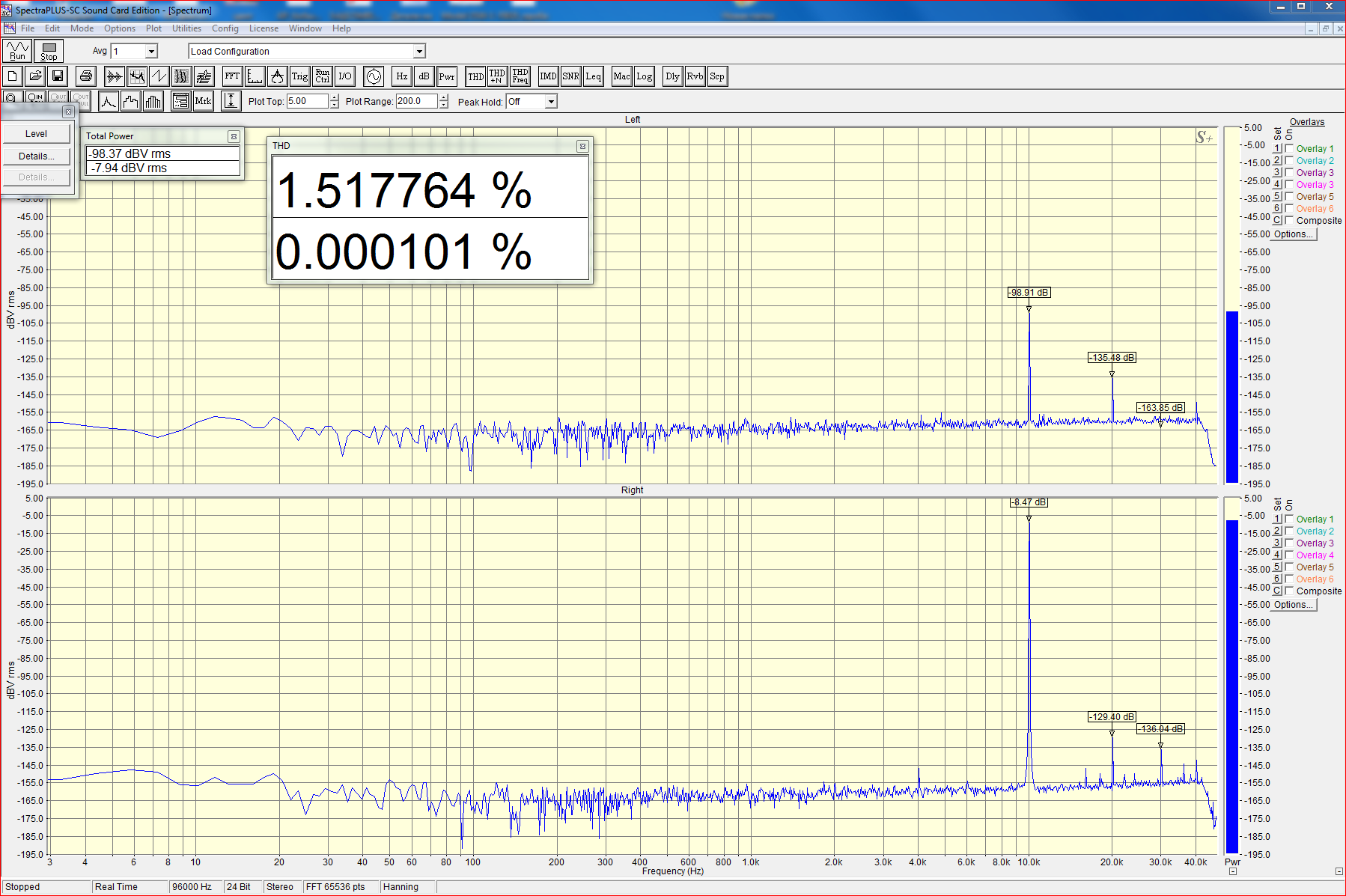

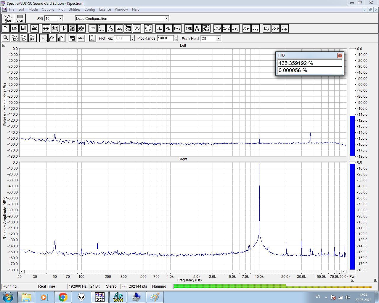

    У mp3 ещё гармоники поизмеряйте - до 50% могут быть, но неслышимы. Этот устаревший параметр оценивает только аналоговую часть, цифра это другая опера.
  11. #910
    По умолчанию Re: Космос, как технологии в конце концов рвут архаику АР аналайзеров
    Всем доброго дня!
    Расскажу и я о своей доработке.
    Началось все с того, что приобрел я Cosmos ADC grade-0. Лучше измерительного АЦП я не видел. Но было замечено, что правый канал на высоких частотах показывает завышенный коэффициент гармоник. На 10кгц левый канал показывал 0,000038%, а правый 0,000108. В основном преобладала вторая гармоника, а это говорит о какой-то несимметрии.
    У Ивана IVX спросил, в чем может быть проблема, на что он мне сказал, что это, скорее всего проблема в конкретном образце чипа ES9822Pro и с этим ни чего не поделать.
    Разобрал я Cosmos и по плате нарисовал входную часть. Входная часть, буфер, оказался не симметричным. Почему было выбрано такое схемное решение, я не знаю.
    Смущало меня еще то, что один канал показывал превосходные данные.
    Что я только не пробовал менять в правом канале. Изменения были, но не значительные. Например, поменял 3 штуки OPA1612 и все с разными показаниями Кг. Лучшая показывала 0,00008 на 10кгц. Еще было замечено, что при переключении правого канала на входной делитель левого канала Кг также падал, при этом у левого канала Кг особо не рос. При смене полярности на входе буфера (делается очень просто, конденсаторы электролиты соединяются крест-накрест) Кг. падал значительно где-то до 0,00005.
    Ну и после этих испытаний, было решено делать симметричный буфер. И как оказалось не зря.
    Ниже картинки как было и как стало.
    было
    левый канал Нажмите на изображение для увеличения.
Название:	было левый канал.PNG
    правый канал Нажмите на изображение для увеличения.
Название:	было правый канал.PNG
    стало
Название:	10кгц SMSL m400 левый канал.PNG
Название:	10кгц SMSL m400 правый канал.PNG
    С генератора Виктора на 1кгц
Название:	1кгц с генератора Виктора левый канал.PNG
Название:	1кгц с генератора Виктора правый канал.PNG

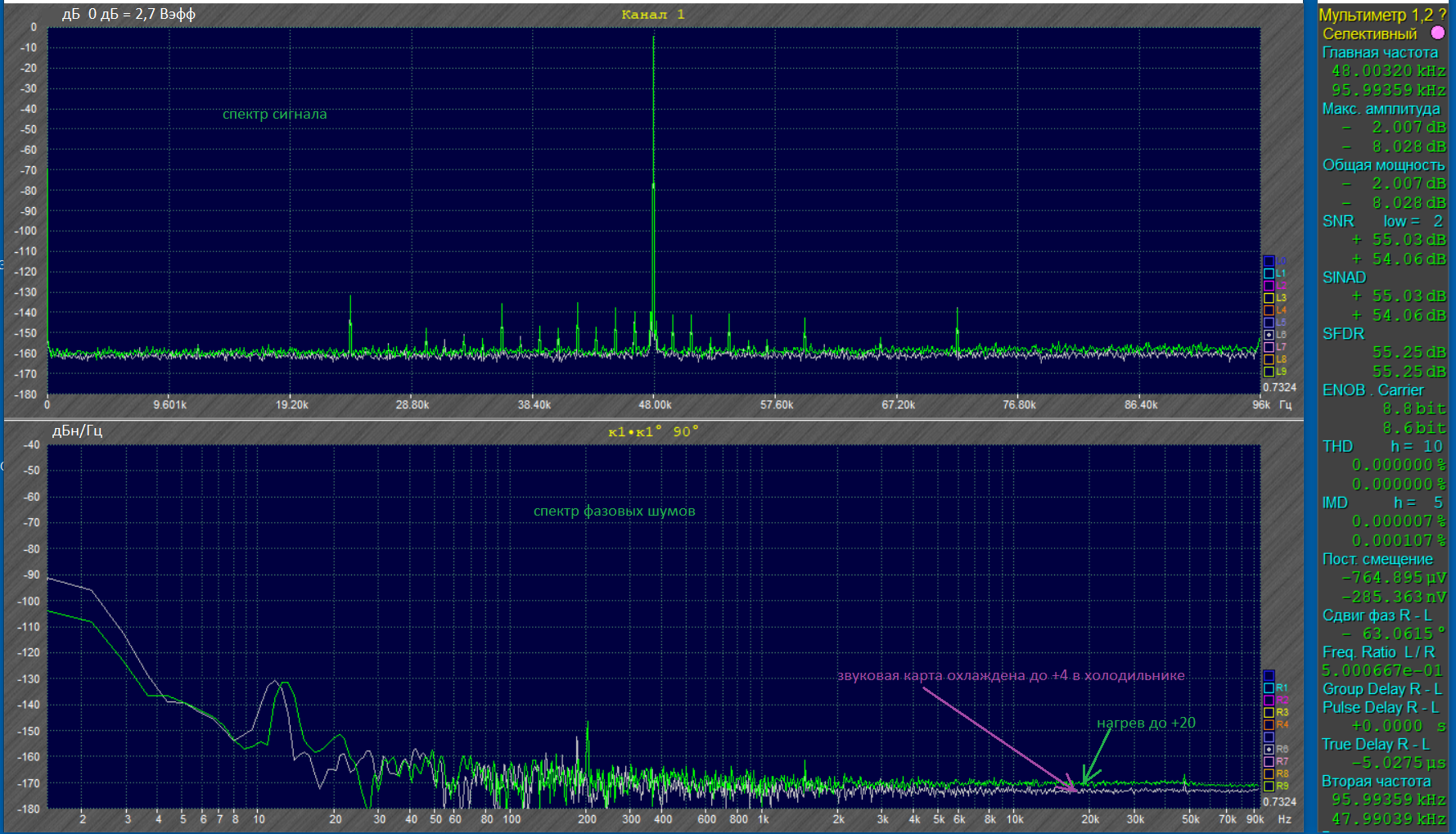

    это было сказано на результат опытов с холодильником, одного из владельцев космос ацп. Я не охлаждал специально
    Это были удалены мои сообщения. Краткое изложение:
    1. При комнатной температуре "линия шумов" в окне ФШ (нижнее окно) -173 дБн.
    2. При подаче сигнала уровенем -2 дБ полной шкалы повышалась на 2 - 3 дБ до уровня -171 -170 дБн.
    3. Охлаждение в холодильнике устраняло эффект повышения уровня шумов при подаче сигнала.
    4. По мере прогрева уровень шумов повышался на 2-3 дБ при подаче сигнала. Пояснение на рисунке.
    5. Несколько дней подряд интенсивно переключал микропереключатели уровня на звуковой карте.
    6. После этого эффект подъёма линии шума при подаче сигнала прекратился.
