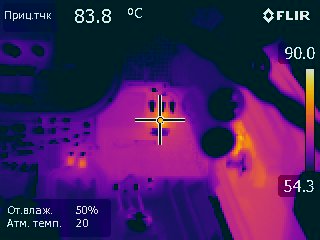

    3. По теплу. Самый критичный транзистор - VT9. В схеме при клипе, а тем более при клипе на постоянном напряжении, на нем рассеивается повышенная мощность.
    Ниже две фотки с тепловизора. Усилок на холостом ходу и при длительном глубоком клипе на частоте 50 кГц при питании +- 63 В (самое высокое питание, самая большая мощность).
    Нагрев составил 13 градусов и достиг 84 градусов. С учетом данных по Rjc корпуса SOT223 (Junction−to−Case = 17 град./Вт), при текущей мощности 0,65 Вт температура кристалла транзистора не превысит 95 градусов. Есть запас градусов 30 как минимум.
    Но на будущее можно облегчить и этот режим, увеличив R33 (он на схеме тоже помечен звездочкой). При изменении его номинала, важно будет обеспечить нормальное напряжение к-э VT5 на частоте 200 кГц при максимальной амплитуде выходного сигнала (не в клипе).

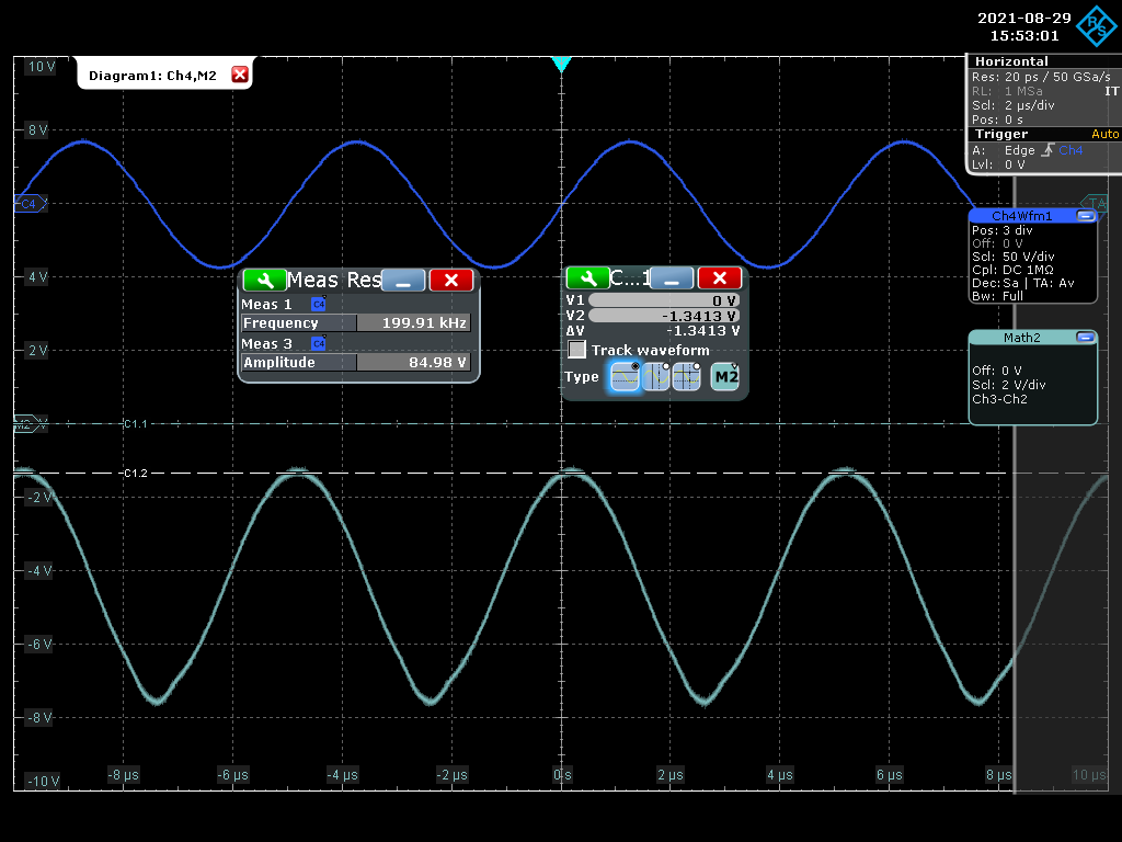

    В самом злобном режиме - клипе от отрицательного постоянного напряжения на входе -5 В, напряжение на R33 составило (0.05 В + 7 В) = 7,05 В. Ток R33 - 19.6 мА, рассеиваемая не нем мощность - 0.13 Вт. Рассеиваемая на VT9 мощность - 1,03 Вт. Т.е. все в допустимых пределах.
    Так происходит потому, что срабатывает ограничение в системе питания (стабилизатор тока VT1VT3), и напряжение питания положительного плеча, "+P_A" проседает до значения 1,9 В. При усилении переменного напряжения такого, естественно, не наблюдается.
    Для того, чтобы определить, насколько можно и нужно ли увеличить R33, вначале требуется снять осциллограмму напряжения к-э транзистора VT5 при усилении частоты 200 кГц максимальной амплитуды.
    Вот эта осциллограмма Белый луч (разность напряжения на эмиттере и коллекторе VT5). С одной стороны напряжение ограничено питанием, с другой стороны - запасом на линейный режим работы VT5. Сейчас минимальное напряжение к-э VT5 около 1.3 В, что нормально для MMBT3906.

    Вот осциллограмма при R33 - 390 Ом. В общем, R33 здесь в оптимальном диапазоне. Ниже 200 кГц полной мощности в линейном режиме лучше не опускаться.
    Если же хочется увеличить R33 еще больше, то нижний вывод R23 придется присоединять не к общему проводу, а к положительному источнику смещения в несколько вольт. Тогда линейность УН будет чуть выше, и значения токов при работе в клипе и линейном режиме сблизятся. Но схема усложнится, и DA1 будет работать при большем постоянном смещении на выходе.
    Так что пока предлагаю оставить схему как есть, установив R33 равным 360 - 390 Ом.

    В общем, по итогам проверки работы схемы в разных режимах, список компонентов, которые изменились:
    R7 - 1 кОм,
    R18 - 27 Ом,
    R19 - 36 Ом,
    R34 - 220 Ом.
