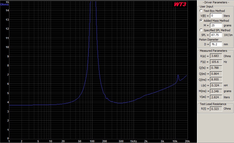

    Может быть это связано с лесом на АЧХ,
    Я их только в руках послушал во всю полосу
    конечно с лесом а фильтры и ящик как бы ваще не причем ))
    тоже не в восторге от этих динамиков, просто отметил, что сильная их сторона 800-4кГц полная нейтральность, че подал то и отыграют.
    ---------- Сообщение добавлено 15:50 ---------- Предыдущее сообщение было 15:45 ----------
    flipper,

    На импе ничего нет. АЧХ без сглаживания в ближнем есть?

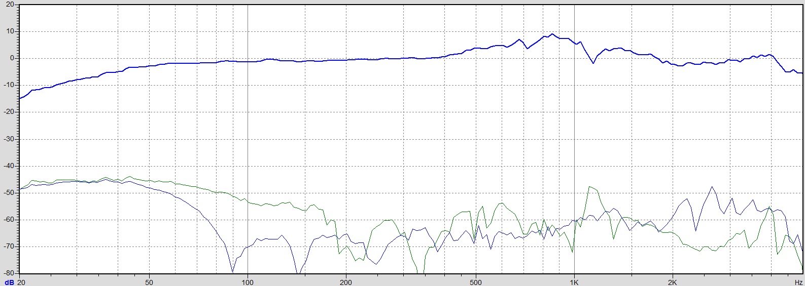

    Ну что-же ребята. Пока я один дома, переделал пред Линквица. Теперь он с частотно-зависимой коррекцией по схеме Olvicgor.
    Картинки в студию прилагаю. Первая настройка микрофона по 2-х частотному методу, другие - Mundorf AMT2510C держа в руке с 10 см при напряжении 1,6В (90дБ на 1м). На баффле скорее всего частокол уйдет и будет похоже на ДШ Мундорфа.
    УРА Товарищи !!! Считаю тему преда для WM61A закрытой. Думаю, что ДД в 70дБ при 110дБ на мембране достигнут, чего с лихвой достаточно.

    У меня и с повторителем на некоторых головках 2-я гармоника опускается до нескольких сотых %, так что для себя не вижу смысла в переделке.
    У меня был средний уровень второй у того-же AMT2510C 0,1-0,2% и вид повторял АЧХ, сейчас стало 0,02-0,1% и повторения АЧХ не видно. + как и говорил горб в районе 10кГц остался практически неизменным по уровню.
    Собственно для большинства стандартных АС достаточно и повторителя, но когда будет AMT2510C и пара TB75 нужно что-то поточнее . Попозже сделаю баффл для TB75, посмотрим что он у меня покажет.
